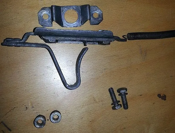

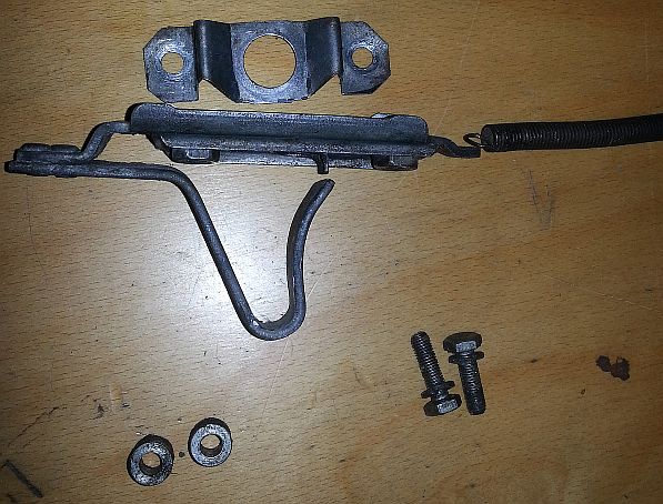

In der Frontmaske ist oben, links vom Haubenschloss ein kleiner Schlitz im Blech und auf der einen Seite das Blech mittig nach unten gedrückt. Sieht aus wie ein V. Dort wird die Feder von unten eingehängt.
also nicht wie auf dem MiniMania Bild ?
Sind Deine Angaben in Fahrtrichtung gesehen ?
ich habe eine kleine Frage bezüglich der Haubenarretierung. Wo wird die Feder in die Frontmaske eingehängt ?
Also die Feder die den "Schlitten "in der Frontmaske wieder zurückzieht.
Hoffe das ist einigermaßen verständlich. Leider klappt das Hochladen von einem Bild nicht.. -
