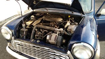

Mittlerweile hat der Mini einen neuen TÜV und eine neue Inspektion bekommen. Inklusive Kühlwasserwechsel, Ölwechsel und neuer Bremsflüssigkeit. Nachdem ich den beschädigten Kühlergrill gewechselt habe, habe ich festgestellt, dass durch den Parkrempler auch die Frontmaske (Kühlerträger) leicht (ca. 1 cm) nach innen geschoben wurde, sodass die Motorhabe nicht ganz bündig schließt. Da keine tragenden Teile betroffen sind, meint mein "Schrauber des geringsten Mißtrauens", dass es sich nicht um einen Unfall-, sondern eher um einen Blechschaden handelt. Als Festpreis in diesem Forum wird er für 13.500 € angeboten. Ich denke, dass ist angesichtes des sonstigen tadellosen Zustands immer noch günstig.

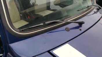

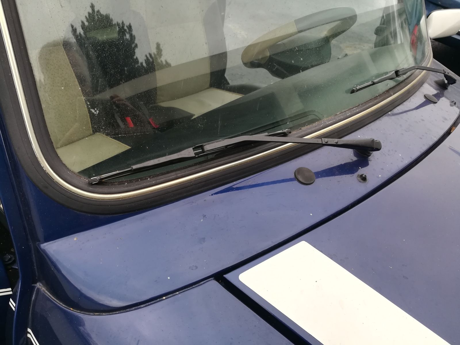

ES handelt sich um das gleiche Auto . Seitdem sind nur 1500 km dazugekommen. Die Frage hatte ich 2015 für Sven gestellt, weil er mit dem Internet nicht so affin war. Das zur Erklärung . Zu Irritationen hat die Behauptung geführt, dass der Scheibenrahmen undicht wäre. Bin vorhin nochmals zum Mini (kenne ja schließlich nicht alle Stellen des Wagens) und nochmals nachgeschaut. Es ist NICHTS dergleichen. Kein Rost, kein aufgequollenes Holz!! Fotos folgen.

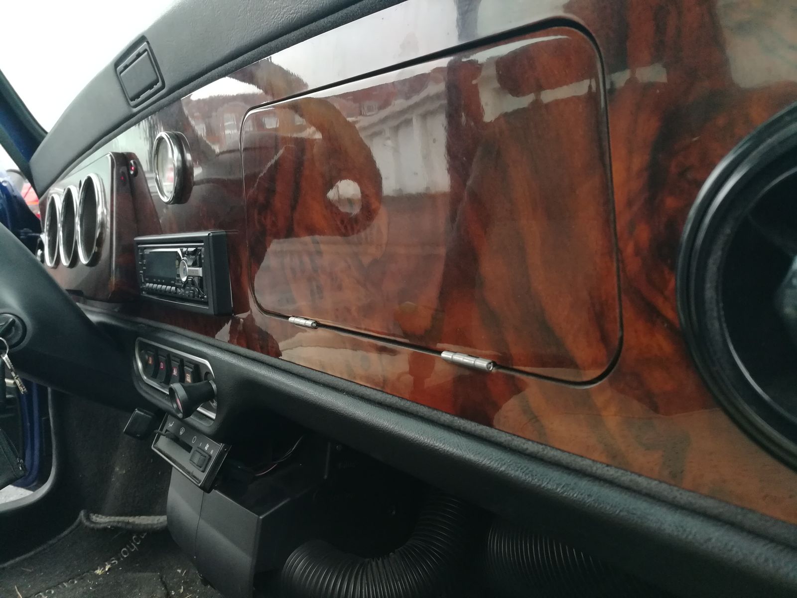

Das Holzarmaturenbrett hat Wasserflecken.
Scheibenrahmen durch.
X000€
Nach 19000km vorne so zusammengesackt?
Erst einmal ein Hallo “austin mini“ (weiß nicht wie Du wirklich heißt). Freut mich, dass Du Dir die Fotos intensiv angeschaut hast. Es ist aber alles OK. Vermutlich täuscht Dich die Lichtbrechung durch die Frontscheibe und der Stand auf der unebenen Rasenfläche.

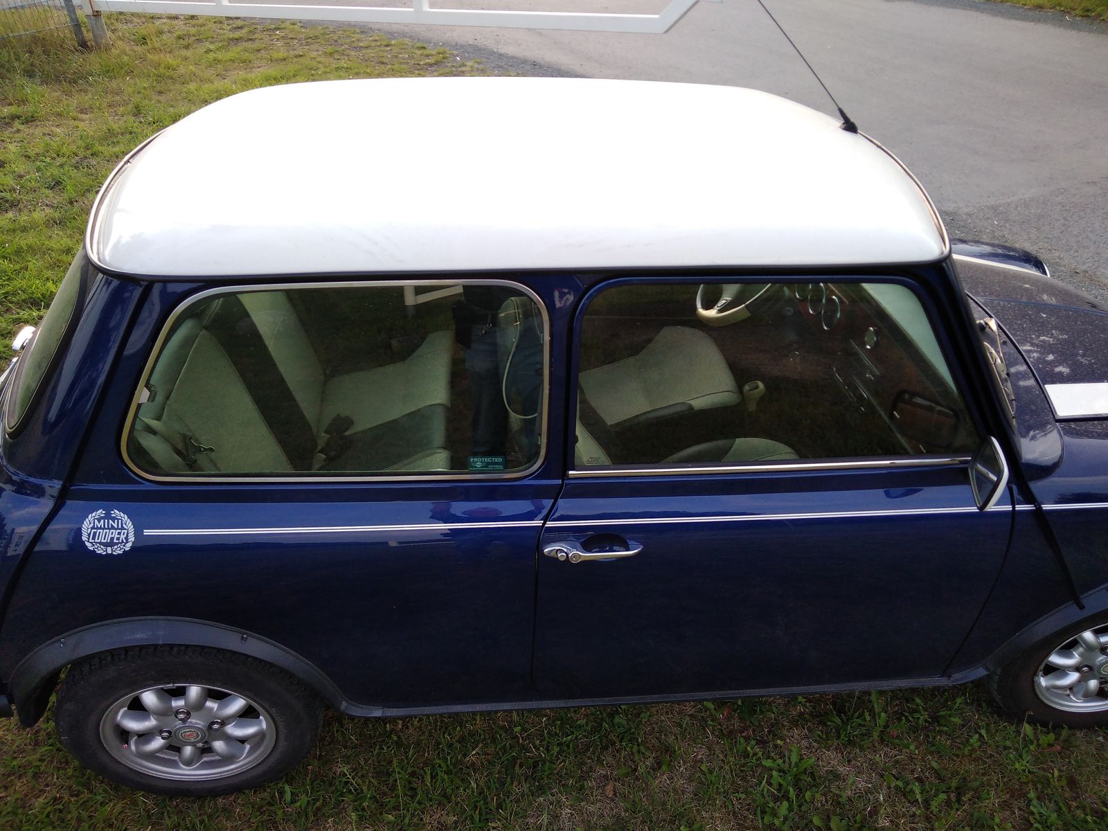

gestern ist mein guter Freund Sven mit nur 56 Jahren nach einer schweren Erkrankung gestorben. Da wir uns gemeinsam um seinen 1998er MPI gekümmert haben, bat mich seine 89jährige Mutter (übrigens auch Halterin des Mini), dass ich den Verkauf seines Wagens organisiere.

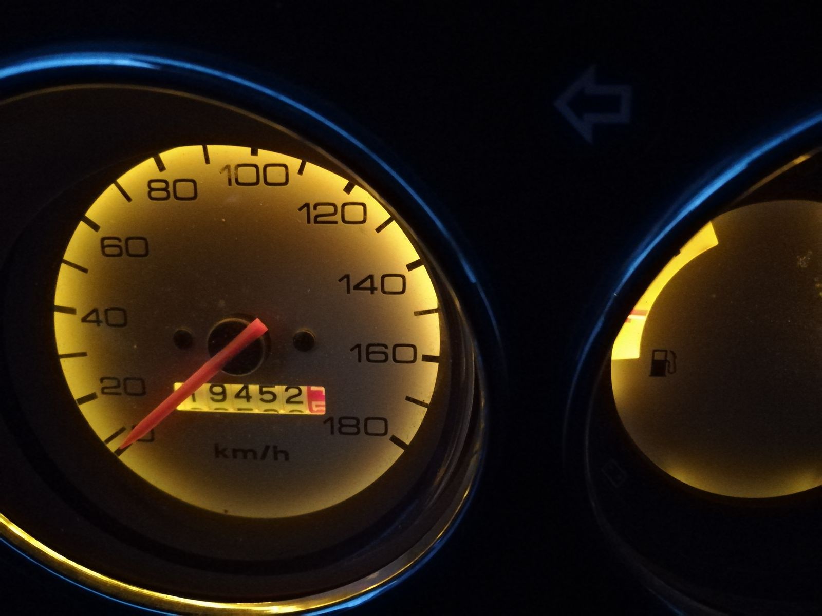

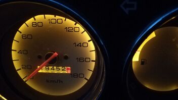

Hier ein paar Eckdaten: Mini MPI von 1998 in Tahiti blau. Er wurde krankheitsbedingt in den letzten Jahren nur wenig bewegt und hat ECHTE ca. 19.500 km auf der Uhr, was mit TÜV Berichten belegbar ist. Absolut rostfrei, da Garagenfahrzeug und sieht fast aus wie ein Jahreswagen.
Er hatte Mal vorn einen kleinen Parkrempler, wobei der Kühlergrill vorn links leicht lädiert wurde. Ein neuer von Limora liegt schon bereit und wird in kürze montiert. Was ihm noch fehlt, ist eine Inspektion mit Ölwechsel und anschließendem TÜV. Darum will ich mich kümmern, wenn alles mit der Organisation der Trauerfeier geregelt ist.
Wie würdet ihr den Preis einschätzen? Hier sind auch gern Angebote erwünscht. Noch ist er nicht in den üblichen Verkaufsbörsen eingestellt. Fotos folgen noch.
In Mobile & co. werden für gute Minis meiner Meinung nach Phantasiepreise aufgerufen, die ich nicht genau einschätzen kann. Der Mini soll jedoch halbwegs zeitah verkauft werden und einen angemessenen Preis bekommen. Und wenn sich ein Liebhaber aus dem Forum findet, dann gerne.
Handbuch und Kennwood Autoradio, sowie zwei nicht montierte Zusatzscheinwerfer gibt's natürlich dabei. Weitere Fotos folgen noch.
