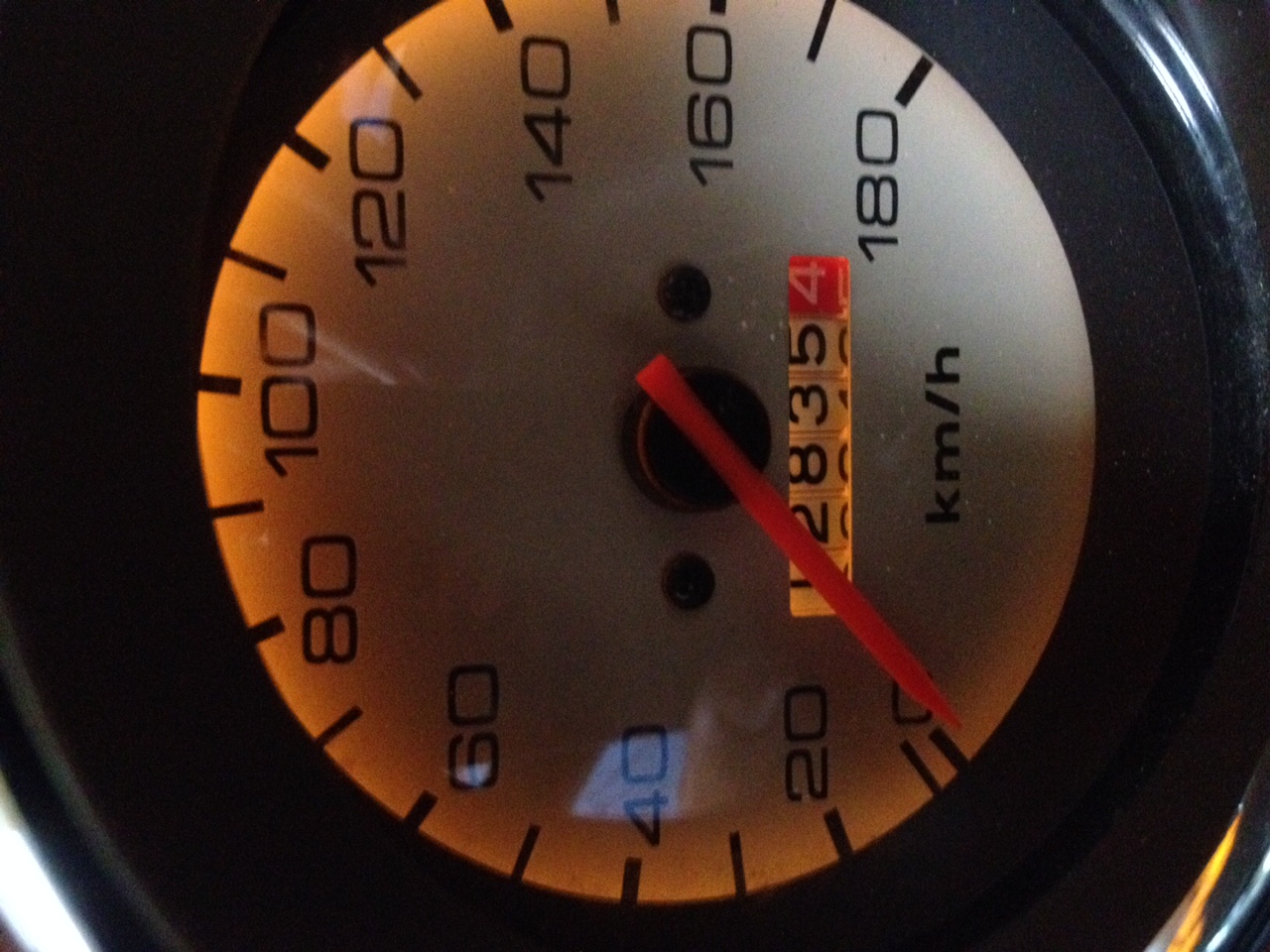

Ich checks einfach nicht. Mein Kilometerzähler zählt. (von links nach rechts abgelesen) die 100.000er, dann die 10.000er dann die 1.000er, dann die 10er Kilometer, dann jeden Kilometer und im roten Zähler die 100 Meter. Wo sind die 100er Kilometer? Versteht Ihr was ich meine ? der ganz rechte zählen zählt jede 100 Meter, anstatt jeden Kilometer.
wenn ich also Hundert Kilometer voll gemacht habe zählt er diese nicht sondern schlägt direkt 1000 drauf. Hab ich jetzt einen Denkfehler, oder was ist hier los??? -

Nein so leicht ist es dann doch nicht.... Ich kenn mich (noch) nicht wirklich mit der Tachowelle und dem Kilometerzähler aus. ABER kann es sein, dass mal ein Zahnrädchen vertauscht wurde und der Zähler darum jetzt schneller zählt ?
Ja die passt. Das war auch meine erste Vermutung.... Aber das hab ich mal nebenbei überprüft....
nach einer schönen Ausfahrt heute beschleicht mich der Verdacht, dass ich entweder den Kilometerzähler nicht ablesen kann oder er viel schneller zählt/ mehr zählt als was ich wirklich gefahren bin. Ich kann euch nicht das genaue Verhältnis sagen aber ich habe in den letzten zwei Wochen locker 2000 km mehr auf dem Zähler und frage mich, wo kommen die her??? Ideen, Tipps, Vorschläge, was muss ich da überprüfen? Und wie?Bin gespannt auf welche Überlegungen ihr kommt !
