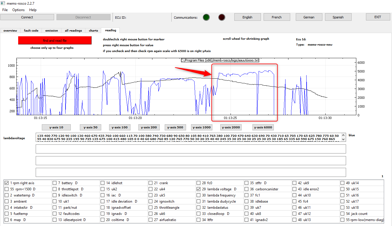

der Fehler kommt auch im Notprogramm, also kann es ja nicht an den Sensoren oder an dem Poti liegen da die abgeschalten sind.
habe heute wieder eine Testfahrt gemacht und das Spülventil mit einem Schalter betätigt auf der Autobahn leider macht es nicht viel aus, die Drehzahl geht etwas hoch aber sonst nichts, dann habe ich die Benzinpumpe über einen Schalter angeschlossen und auf der Autobahn abgeschalten ist auch nicht der Fehler da es sich komplett anderst anhört wie mein Fehler.
als nächstes habe ich mir die Zündung vorgenommen, von Hand auf Drehzahl gebracht und die Hochspannungsseite der Spule abgesteckt und der Lambdawert ist bis auf 1.4 gestiegen und ich habe im Fehlerfall 0.7 (viel zu Fett) also können es auch keine Zündaussetzer sein.
