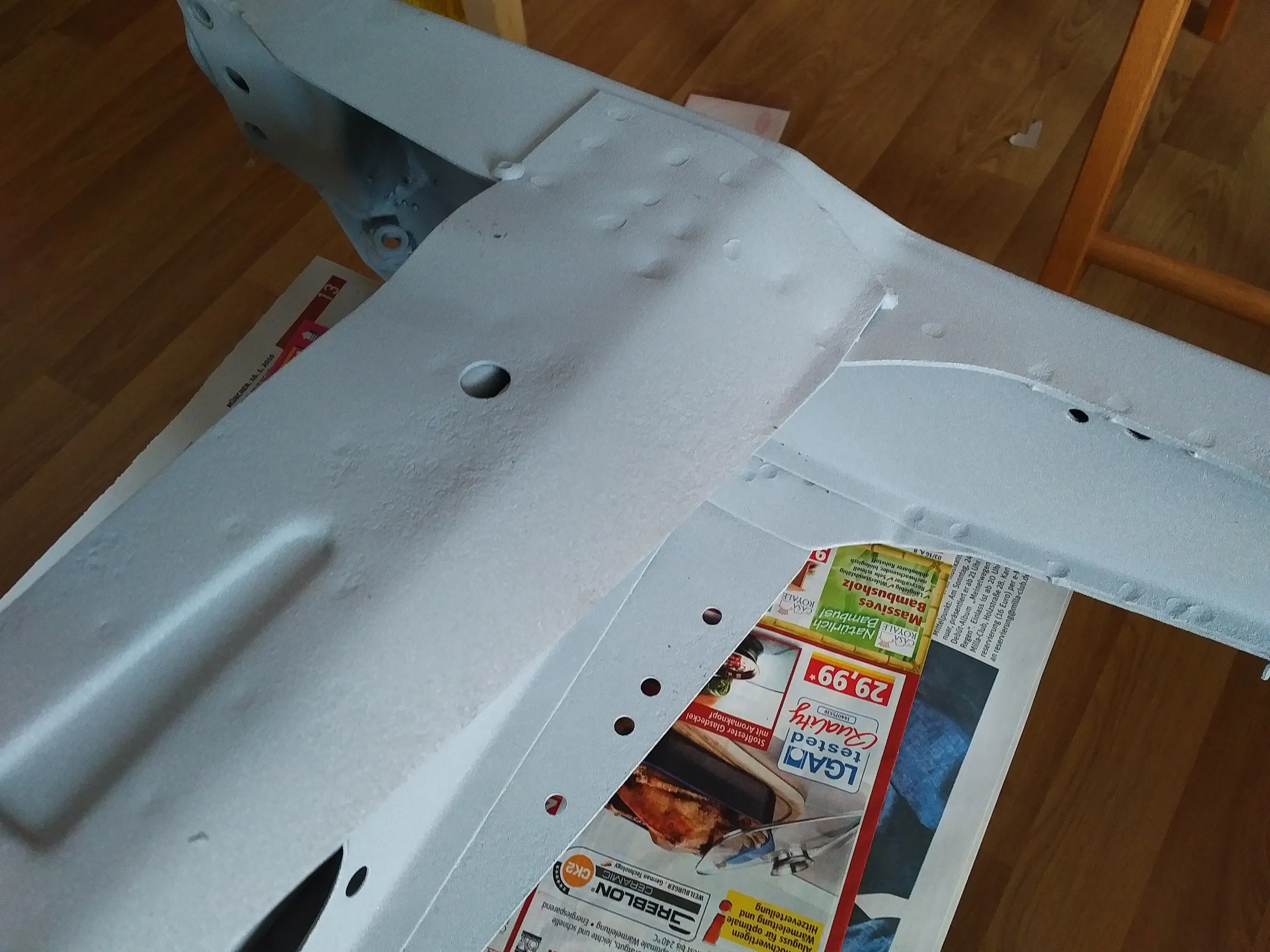

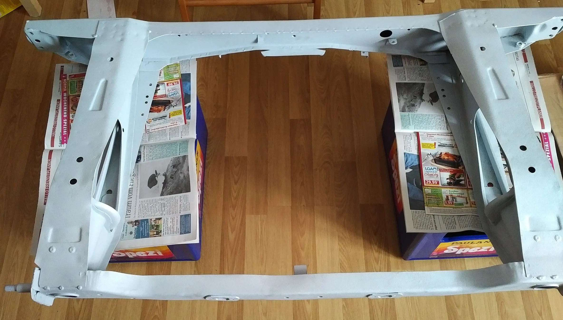

    Ich habe gestern den Hinterachsrahmen vom Verzinker abgeholt.
    Sehr schöne arbeit!!
    Nun werde ich ihn noch mit hammerite beschichten bevor ich ihn einbaue.

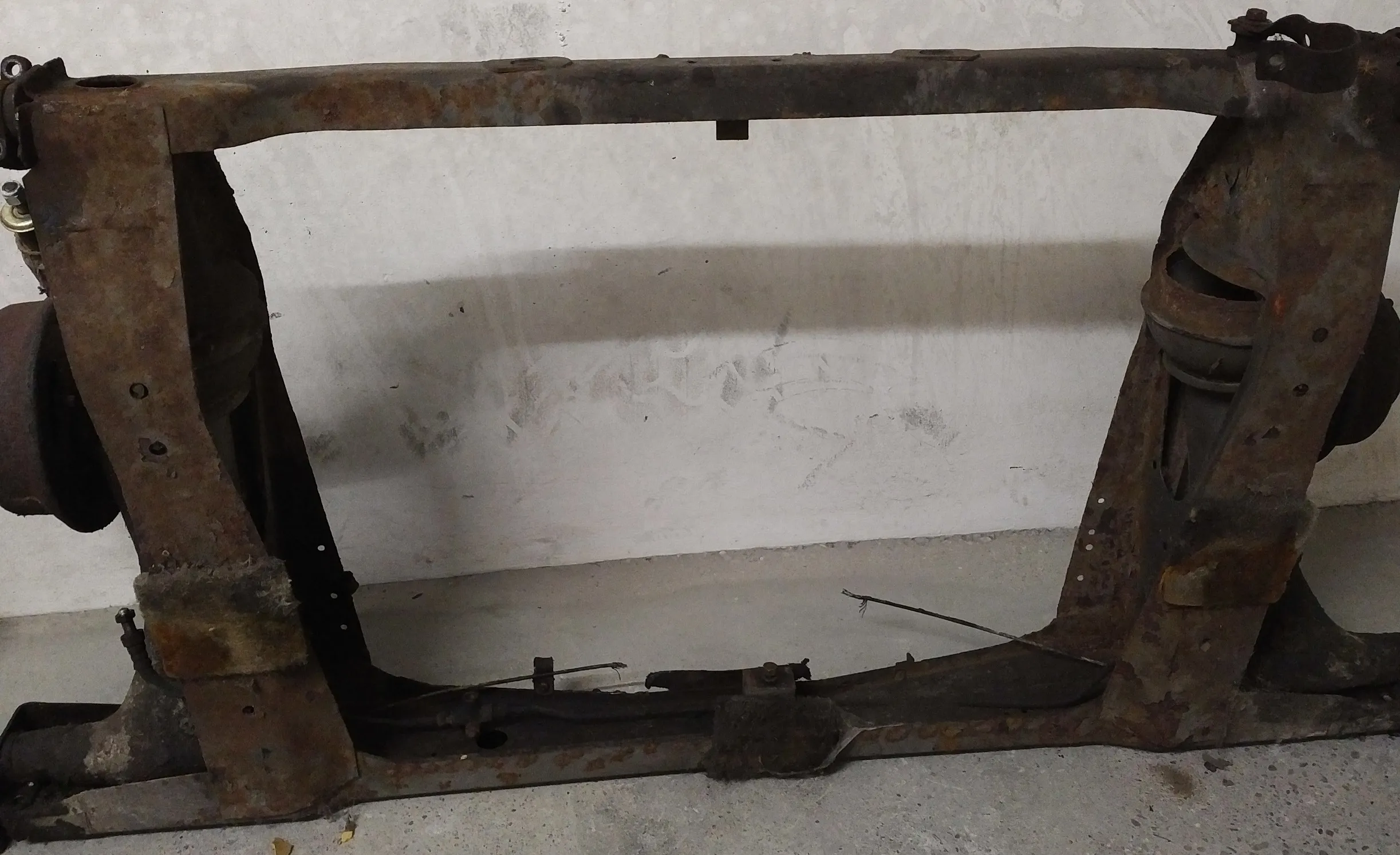

    Hier mal ein Foto von dem alten Rahmen und dem neuen.

    Aktuell steht der Mini in meiner Tiefgarage und wurde aufgebockt um den defekten Hinterachsrahmen auszubauen.
    Eine neuen habe ich inzwischen auch schon gefunden und werde diesen noch verzinken lassen.
    Der ausbau des Rahmens gestaltet sich ein wenig schwierig da ziemlich viele Schrauben massiv korodiert sind und ich sie eig abflexen muss.

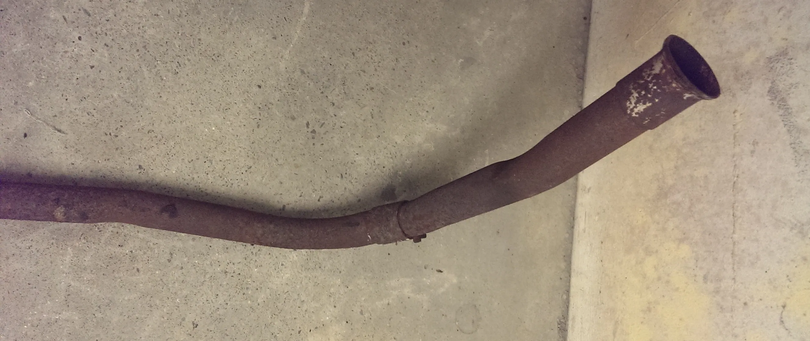

    Heute habe ich es aber endlich geschafft den Auspuff rauszubekommen. Einer großer Schritt nach vorne.
    Die Tage folgt noch das Batteriekabel (geht von hinten nach vorne und zwar direkt durch den Rahmen hindurch) und die Achsschwingen.
    Wenn ich das dann habe kann ich endlich den Rahmen rausholen.

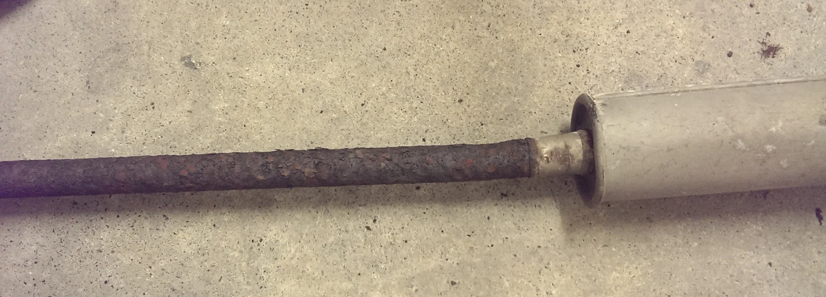

    Hier ein paar Bilder von dem Auspuff damit ihr mal ein kleines Bild von dem Rostbefall an bestimmten Teilen habt.
