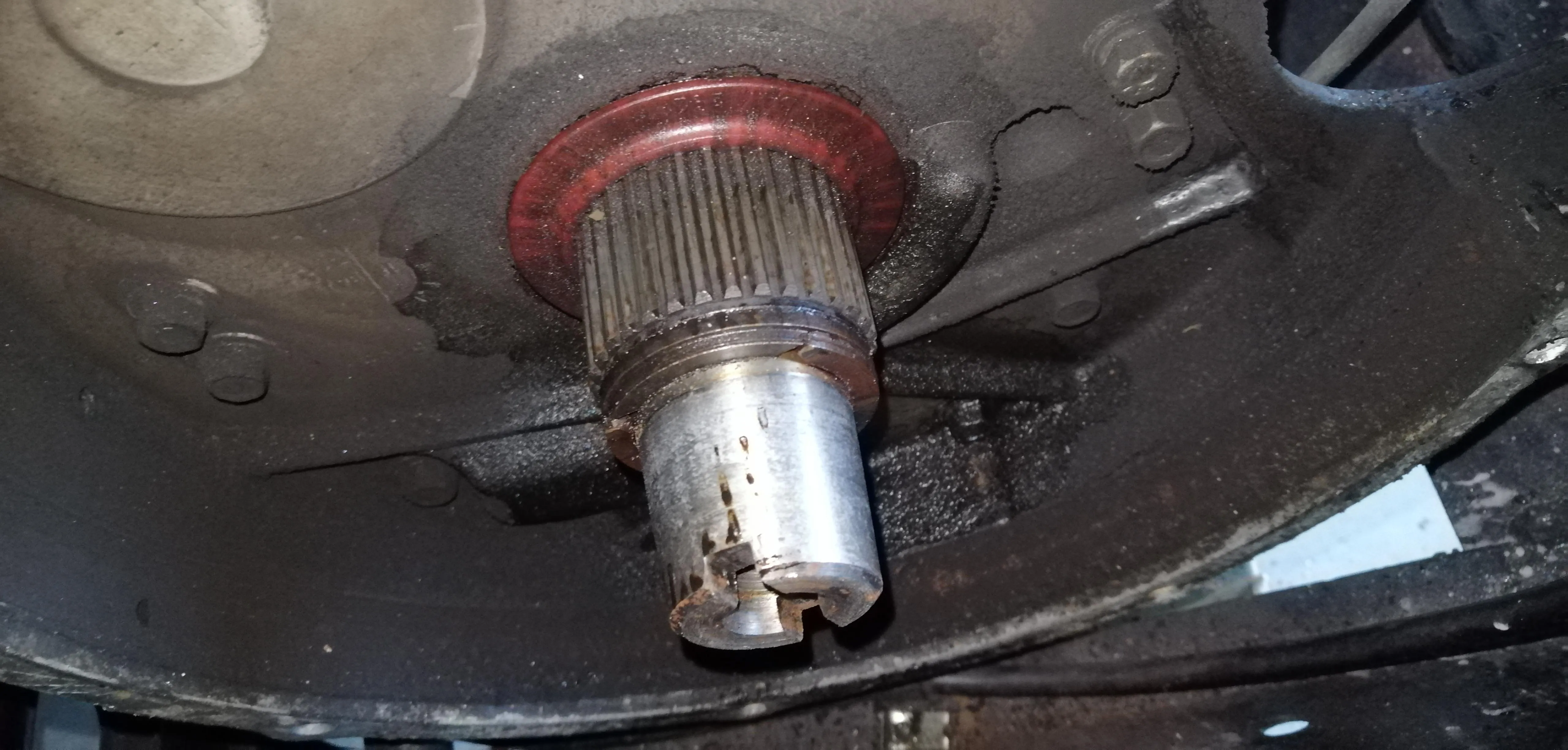

    Jetzt hab ich eine weitere Frage zum leidigen Thema des Kurbelwellensimmerrings. Dass alte Autos nicht komlett Öldicht ist, ist mir bewusst, von daher die Frage zum Bild unten: Besteht sofortiger Handlungsbedarf? Ich habe von Fällen gelesen, bei denen die Ölundichtigkeit erst auftrat, nachdem die Dichtung erneuert wurde und Spezialwerkzeug hab ich auch nicht. Bin eigentlich immer ein Fan vom "Wenn es funktionert, rühr es nicht an"-Prinzip, wollte aber lieber noch mal Experten drüber sehen lassen.
    Vielen Dank im Voraus
    you are very lucky that the C washer did not drop and cause you big problems.
