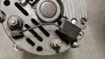

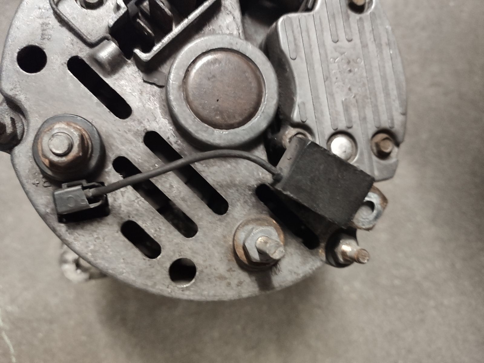

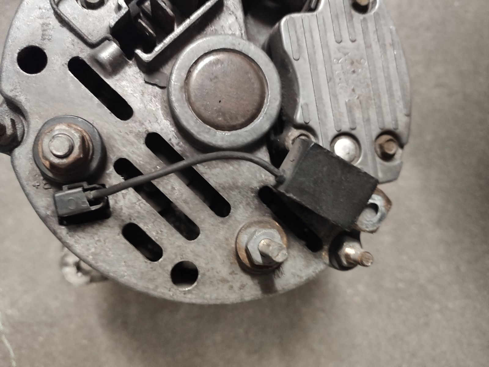

    Hallo zusammen, weil mein originaler Alternator nur noch etwa 13V liefert, habe diesen bestellt: https://www.minispares.com/product/Classi…E2297.aspx?0902
    Bei dem fehlt allerdings das Kabel von B+ auf die Masse (Bild im Anhang vom alten Alternator).
    Aus Neugier: Für was ist das Kabel?
    Und zur Sicherheit: Ich habe das Kabel vom alten auf den neuen Alternator übernommen. Ist das richtig?
