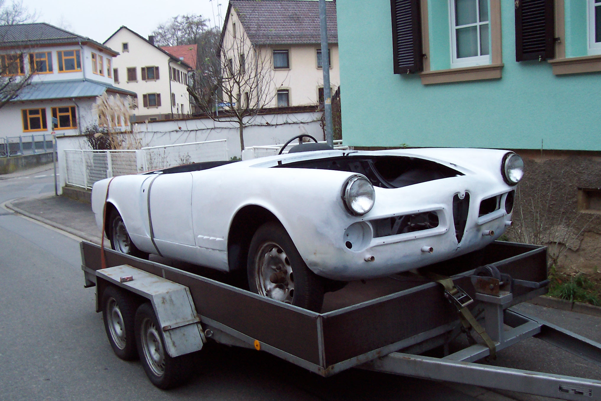

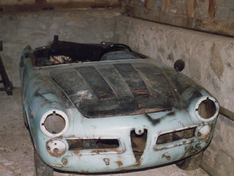

    Ich habe zwei Karosserien. Die weiß grundierte ist besser, kommt aus Kalifornien und hat leider einen modifizierten Getriebetunnel. Wahrscheinlich wollte mal einer einen V8 einbauen. Diese Karosserie wird wohl den Getriebetunnel des anderen bekommen, da der Grüne wirklich nur noch in Fragmenten erhalten ist. Ich bin ganz am Anfang und Teile gibt es nur schwer. Wenn es dann mal was zu sehen gibt, stelle ich mal was ein. Im Moment kriegt das Getriebe neue Synchronringe, wo nötig.

    Ich habe noch einen seltenen Spider als Restaurierungsobjekt, das ich gerade begonnen habe. Den gab es als 2000 und als 2600. Beim Kauf vor 20 Jahren lagen die in gutem Zustand 2.000,- DM auseinander. Heute 30.000,- €
    Obwohl ich den "Billigeren" schöner finde.
