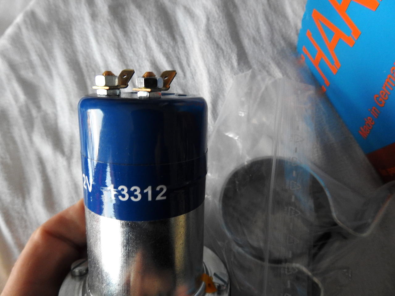

Im Frühjahr (April 2016) die AUF 214 erneuert, schon nach nur einer Woche Standzeit lief der Mini nur schwer an. Dann auf die Hardi Pumpe für Vergaser Motoren gewechselt, Modell Nr. 13312. Mini mit 1100er Motor, Doppel SU HS 2, Cooper Freeflow, RC40, SW 5 Nockenwelle, optimierter Zylinderkopf usw. lief wieder einwandfrei und startete auch nach längerer Standzeit (der Herr Oldtimer wird ja nicht im Alltag genutzt) einwandfrei.

die noch vor wenigen Monaten gut funktionierende Benzinpumpe von Hardi saugt nicht mehr an noch liefert sie Benzin zur Schwimmerkammer an den Motor. Mit einer alten SU Benzinpumpe per Extraschlauch direkt aus dem Kanister springt der Motor einwandfrei an - wie kann es sein dass eine nahezu neuwertige Benzinpumpe (ungefähr 600km Gesamtlaufleistung) nach so kurzer Zeit den kompletten Dienst einstellt?

Die neue Hardi Pumpe habe ich noch 2014 vom Berliner Vertrieb gekauft - jetzt ist die Firma ja umgezogen.
