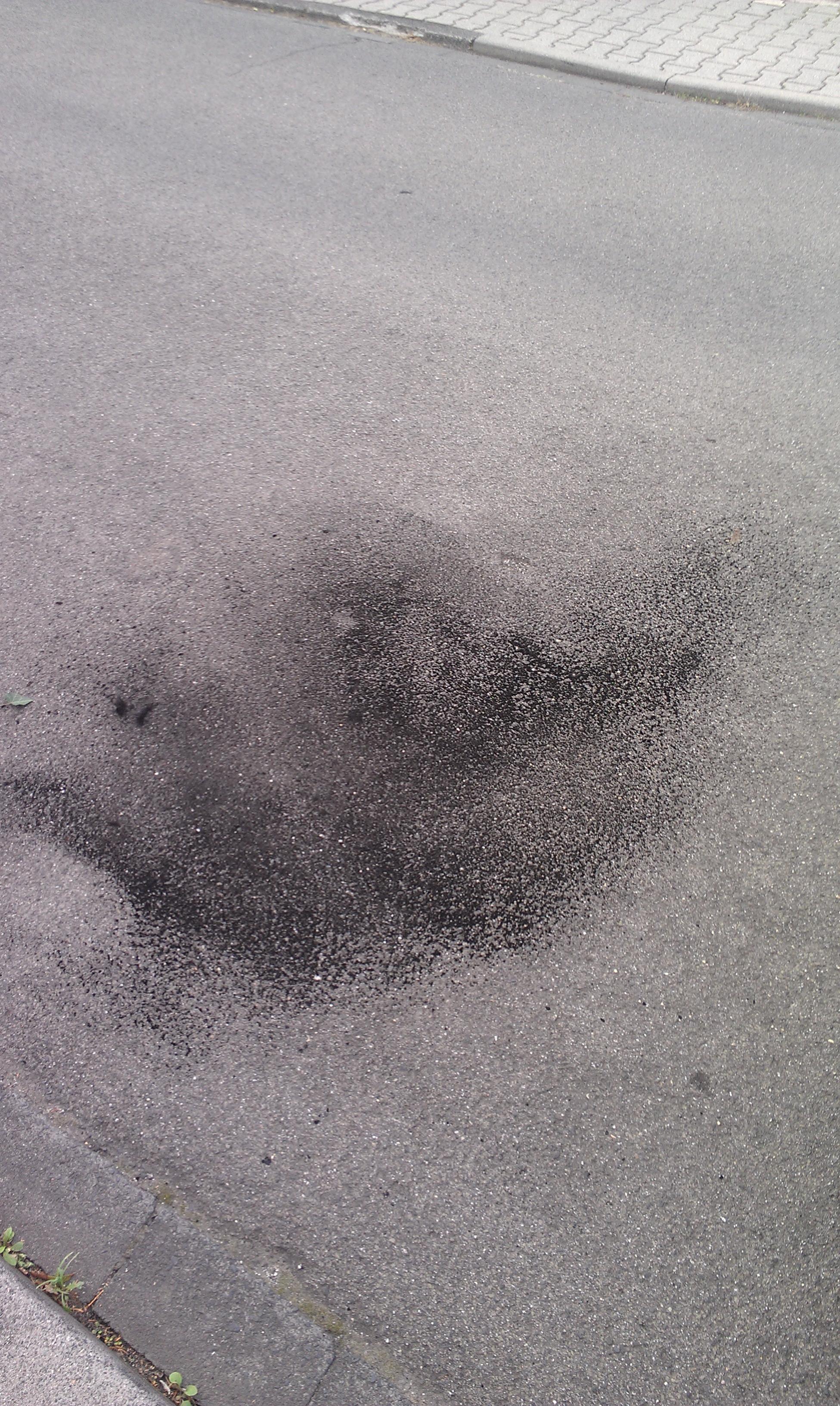

Hehe leider nicht.der Topf war innen so verrostet und so in sich zusammengefallen das er mit der Glaswolle den Auslass verstopft hat. Sonst war nix zu finden...

Hab den Neuen Sensor eingebaut... Hat leider nicht geholfen. Wollte dann nochmal schauen schauen ob er doch irgendwo falschluft zieht und habe mehrmals Gas gegeben... Beim 3 mal hab ich Vollgas gegeben und plötzlich tuts einen Schlag und da ist mir der Endtopf explodiert
Die ganze Straße war nur noch ne Schwarze Wolke!!!
Nach dem Schock und nachdem alle Nachbarn wussten das keine Bombe eingeschlagen ist hab ich ihn wieder gestartet und siehe da...... Er läuft dreht sauber hoch und standgas passt auch.
Sorry das ich euch mir Fragen gelöchert habe und es am Ende so ein dummes Problem war!!!
