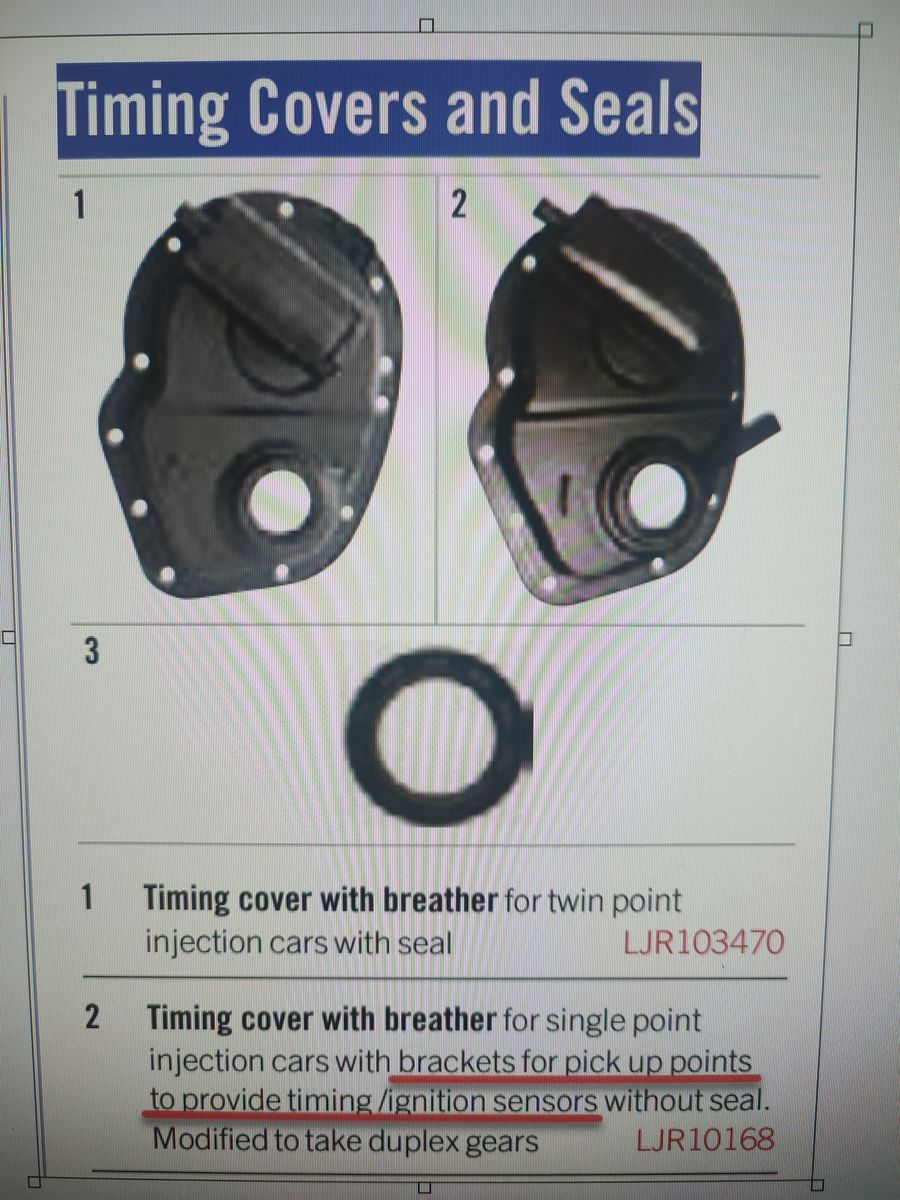

Hab hier nen Steuerkettendeckel rumliegen, an dem auf der Rückseite, in Fahrtrichtung, eine längliche eckige Halterung dran ist. Foto hab ich natürlich vergessen zu machen. Zu welchem Motor gehört die, und was soll da gehalten werden?

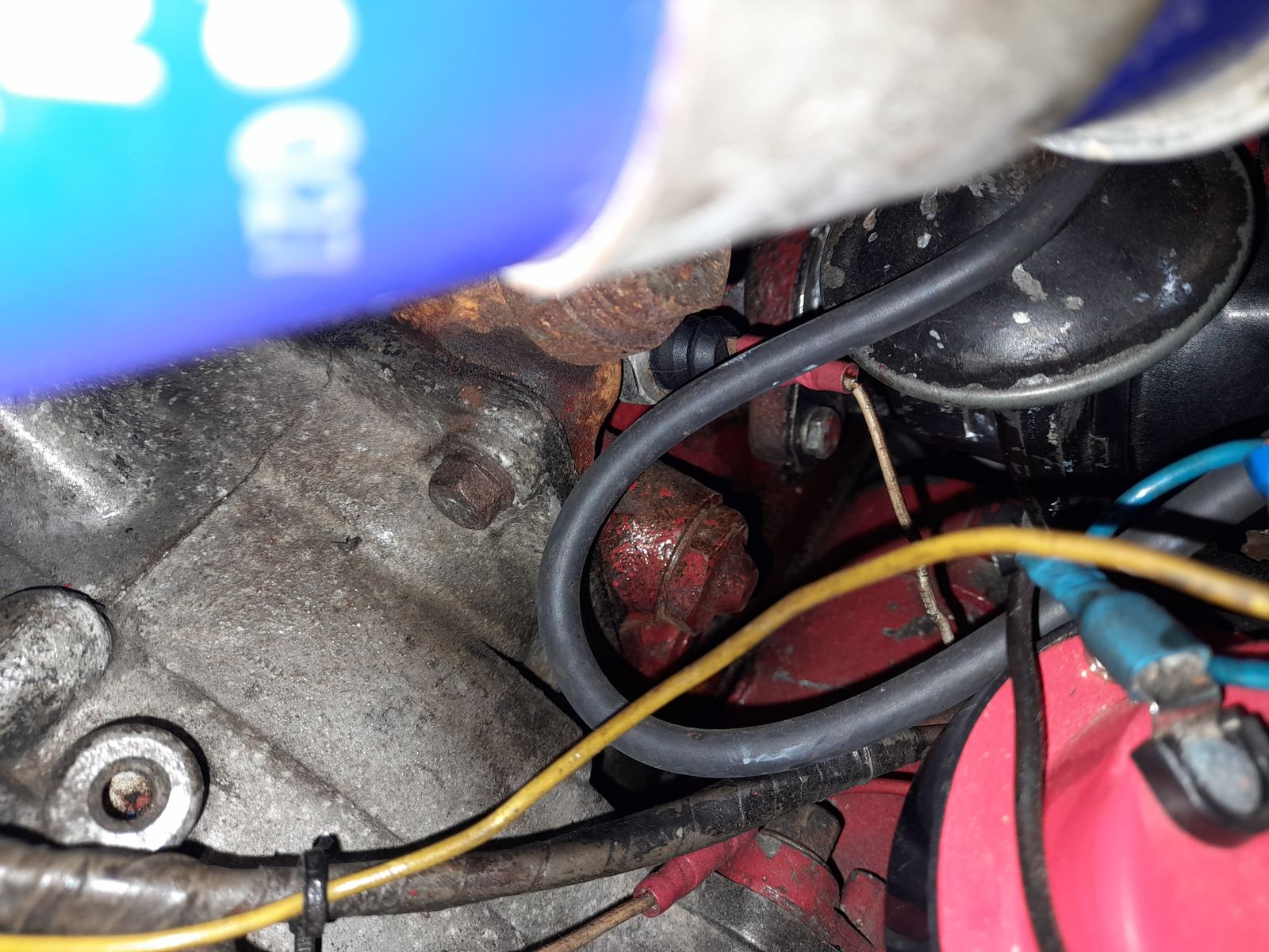

Hab mich voller Tatendrang in die Garage begeben, geschaut wo steht der Finger in Bezug zum Verteiler gehäuse. Alles raus, wieder rein.
Ergebnis kein Zündfunke mehr
Nach langem messen und Wurschteln dann die Powerspark gegen ne classische Menchanik getauscht und er läuft wieder. Jetzt hab ich natürlich das nervige Zündung einstellen noch vor mir, such mir jetzt erstmal die Werte vom Inno Cooper zusammen.
Nebenbei dachte ich der Inno hatte einen 45d4 Verteiler, hier ist ein 25d4 41255 verbaut, is das ok? Bisher lief er eigentlich immer nicht perfekt aber recht ordentlich.

Bei mir steht die die Unterdruckdose Richtung 10-11 Uhr. Das erklärt natürlich das Problem.
Der Vorbesitzer hat auf kontaktlose Zündung umgebaut, und dabei vielleicht die Verteilerwelle versetzt.

In Etwa da wo der Schlauch auf dem Anschluss steckt, ist bei mir die Verteilerdose.
