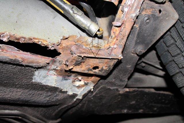

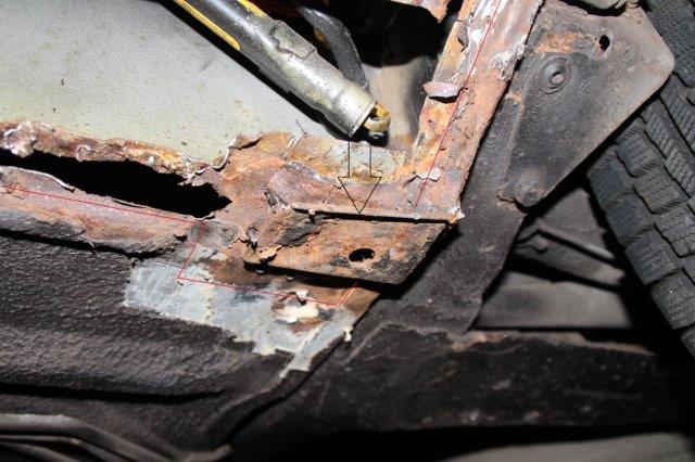

Hallo,, unser Mini hatte nen Überbräter...
den haben wir nun entfernt. Vorne ist das Bodenblech soweit schon ersetzt.
Was ist das auf dem Bild für ein Teil, kann das weg?
Habe bei Allbrit zB keinen Ersatz dafür gefunden
bei minigarage gibt es das wohl, und nennt sich.
mini classic aufnahme hinten
Um das hintere Bodenblech sauber einschweißen zu können stört das Teil gewaltig, darunter gammelte das alte Blech auch.
Kann man das alles so raustrennen wie im Bild mit der roten Linie gekennzeichnet.
Der Rest Blech ist soweit ok
