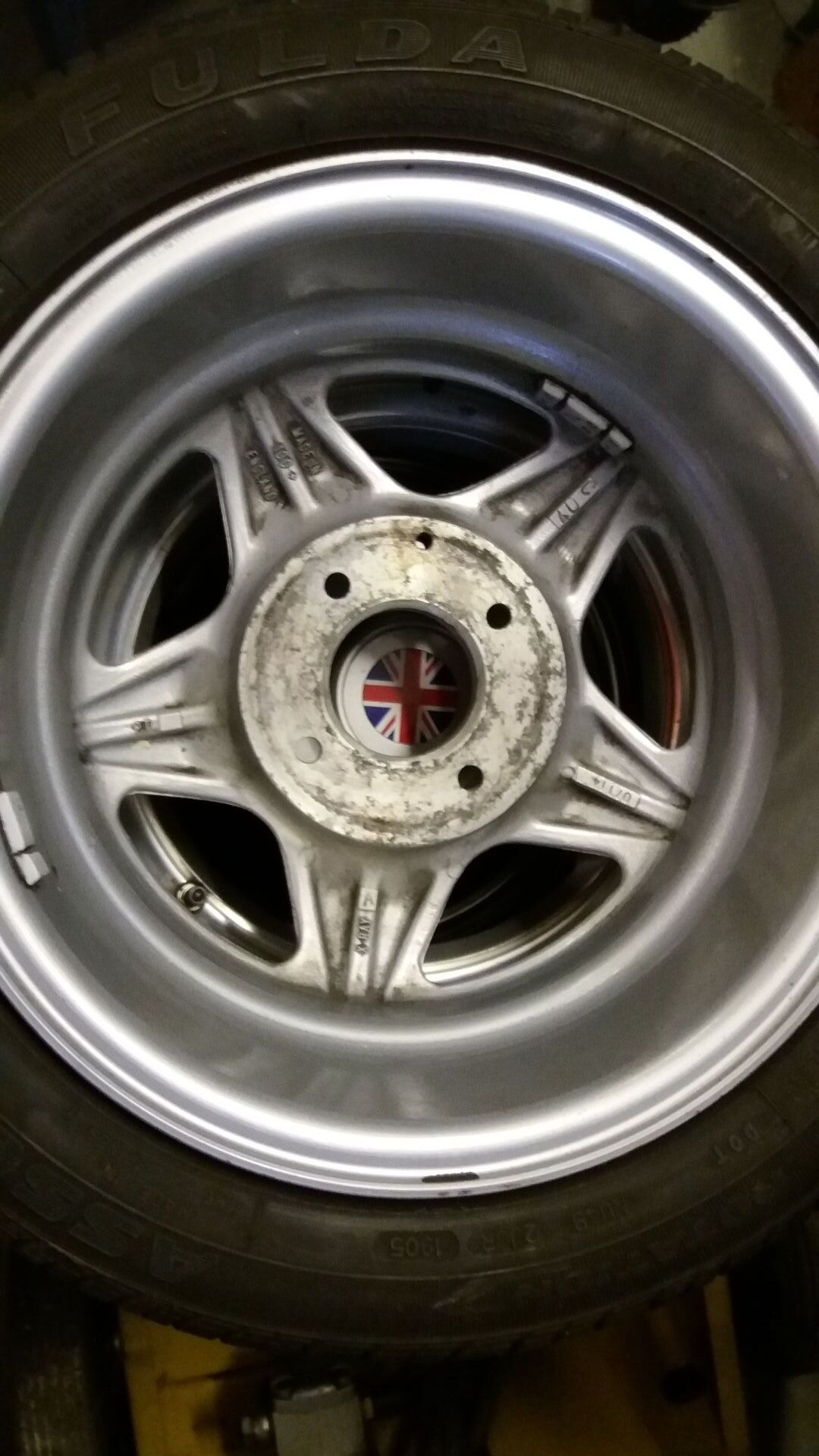

diese Felge wurde mit Gutachten schon einmal im Forum angeboten. (13Zoll Alufelgen Radsatz 5,5jx13 mit guten Reifen
- roadrunnere30
- 14. Januar 2009
- Wenn man den Link 14. Januar 2009 anklickt ist die felge beschrieben, genau wie meine

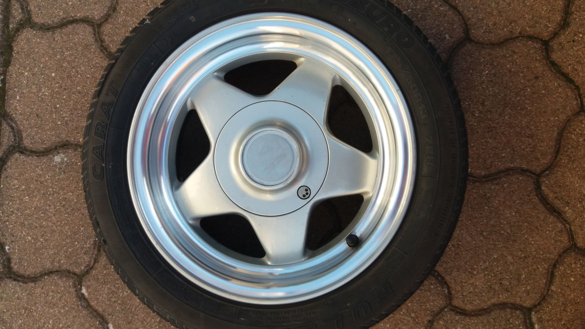

Hallo vielen Dank für die Nachfrage.
Eine KBA Nummer ist nicht vorhanden. Die Felge kommt aus England, sie hat tatsächlich die Größe 5,5 J13 H2 ET 16.
Ich habe vom Verkäufer eine Zulassungskopie bekommen, dort wurde die Felge so eingetragen: VUH 175/50R13 A. LM Rad
5,5JX13 H2,ET16 TYP F1355 (Ritter). Mehr hat er auch nicht.
Wie ich beschrieben habe wurde die Felge auch so schon einmal im Forum angeboten mit Gutachten.
Deshalb meine Anfrage, es wäre dann für mich einfacher.
Mfg. Hermann
