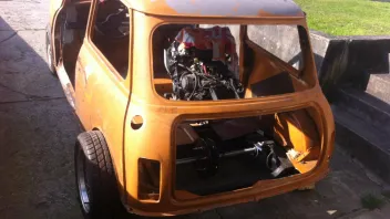

Eigentlich will ich wieder eine Kette verwenden, dann kann ich die Übersetzung ggf. mit anderen Zahnrädern ändern. Zudem läge der Vorteil darin, dass ich den Motor näher an der Achse bzw. leicht darüber montieren kann und dadurch im Fahrzeuginneren mehr
Platz habe. Die Breitere Spur war wegen der Starrachse, damit der Mini in der Kurve hinten etwas die Räder anhebt. Kenn ich noch vom Kartsport, da braucht man einen gewissen Drehpunkt und den erreicht man nur, wenn die hintere Spur breiter ist als
die vordere. Mit der MX-5 Achse bleibt er hinten bei 160 cm Breite, dann ist es allerdings nur noch Optik.

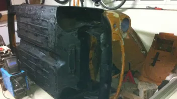

Da ist das Reglement für 1000ccm auf 630Kg ausgelegt. Ich habe ja keinen rostfreien Mini zerschnitten, da ich auf einer Seite allein im Boden 12 Bleche eingeschweisst habe,
kann man nicht wirklich von einem Bijou sprechen! Der war eigentlich nur auf einer Messe als Demofahrzeug für eine Folierungs-Aktion. (=oben hui, unten pfui)
Alleine die Restaurierung hat 3 Wochen gedauert! Für mich ist das Auto ein Experiment! Wenn es funktioniert ist gut und recht, wenn nicht - Pech gehabt! Dann

Das Hauptproblem ist der Antrieb über die Kette. Ich habe eine Starrachse mit dem Original Yamaha Hinterrad Zahnrad verbunden. Diese Schweissnaht hält der Belastung nicht
stand. So wie es aussieht müsste ich bei Z-Cars den Antrieb inkl. Käfig bestellen. Kostet schlappe 6.000 Pfund um das Geld bekomme ich fast schon ein rennfertiges Auto!

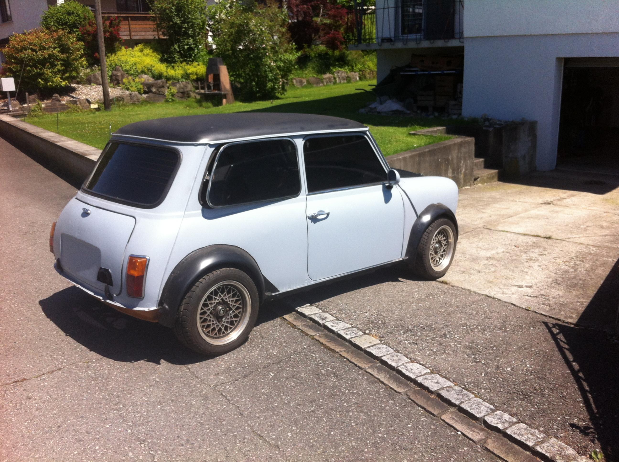

Ja, das mit dem Tüv (oder bei uns in der Schweiz MFK) war nie ein Thema, da das Auto nach FIA-Norm aufgebaut wurde und einen Wagenpass für die
Gruppe E bekommt. Da hat man vor jedem Rennen eine Prüfung durch einen Technischen Kommissär.
Der Vorderbau ist im Prinzip Original. Lediglich das Fahrwerk ist in Höhe und Sturz einstellbar. Vorne ist ein Tank und die Kupplungs- und Bremseinheit.
Motor ist vor der Hinterachse (Mittelmotor) und der Kühler ist hinter der Hinterachse.
In der Klasse E ist ein Fahrzeug-mindestgewicht von 630 Kg vorgeschrieben. Muss am Donnerstag noch auf die Waage dann wird entschieden, ob noch Makralon-
Scheiben verbaut werden, oder die Original Scheiben dran bleiben.
Technische Daten:
Vorderachse 12" mit Scheibenbremsen (vorher 10" Trommelbremsen)
Bremszylinder Original Mini ohne Bremskraftverstärker
Motor 1000 ccm Yamaha R1 mit 150 PS
Getriebe 6-Gang Sequenziell
Antriebsachse mit 100%-Sperre und Kettenantrieb (war einfacher einzubauen)
Ansonsten ist alles FIA-Norm (Sitz, Elektrik und Überrollkäfig)Alles Eigenbau, da die Angebotenen Optionen (Z-Cars usw.) nicht geeignet sind um auf eine Rennstrecke zu gehen.
Für Slalom muss das Auto recht hart gefedert sein. Und ich hatte im Winter ja genug Zeit selbst etwas zu Entwickeln.Gruss Elmar

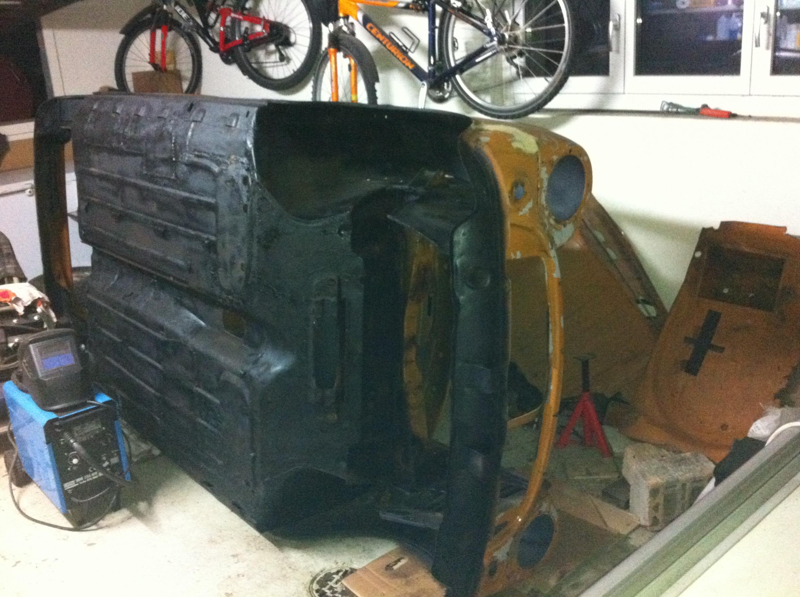

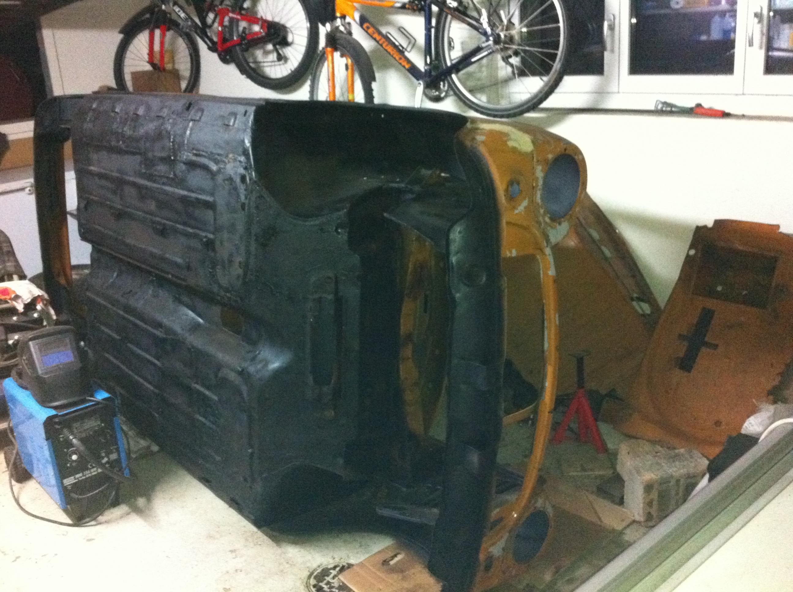

Letzten Herbst habe ich günstig eine Karosserie eines Mini bekommen, die auf einer Messe mal Foliert wurde. Über den Winter habe ich das Wunderwerk mit extrem rostigem
Unterboden mit einem Yamaha R1 Motor ausgerüstet und nach einigen Umbauten, Verbesserungen und viel Fluchen habe ich den Mini soweit fertig,
dass ich kommendes Wochenende beim Autoslalom mitfahren kann. Donnerstag ist noch eine ausgedehnte Probefahrt geplant, bei der sich herausstellen wird, ob sich die
Mühe bereits gelohnt hat, oder ob ich noch nachbessern muss. Der Mini wird nur für Bergrennen und Autoslalom eingesetzt.
Ich wollte mich eigentlich noch bei den Mitgliedern hier im Forum bedanken, die mich mit den von mir gesuchten Ersatzteilen versorgt haben. Da ich so viele Original-
Teile wie möglich verbauen wollte, war ich sehr auf eure Mithilfe angewiesen!Bilder vom Umbau:
