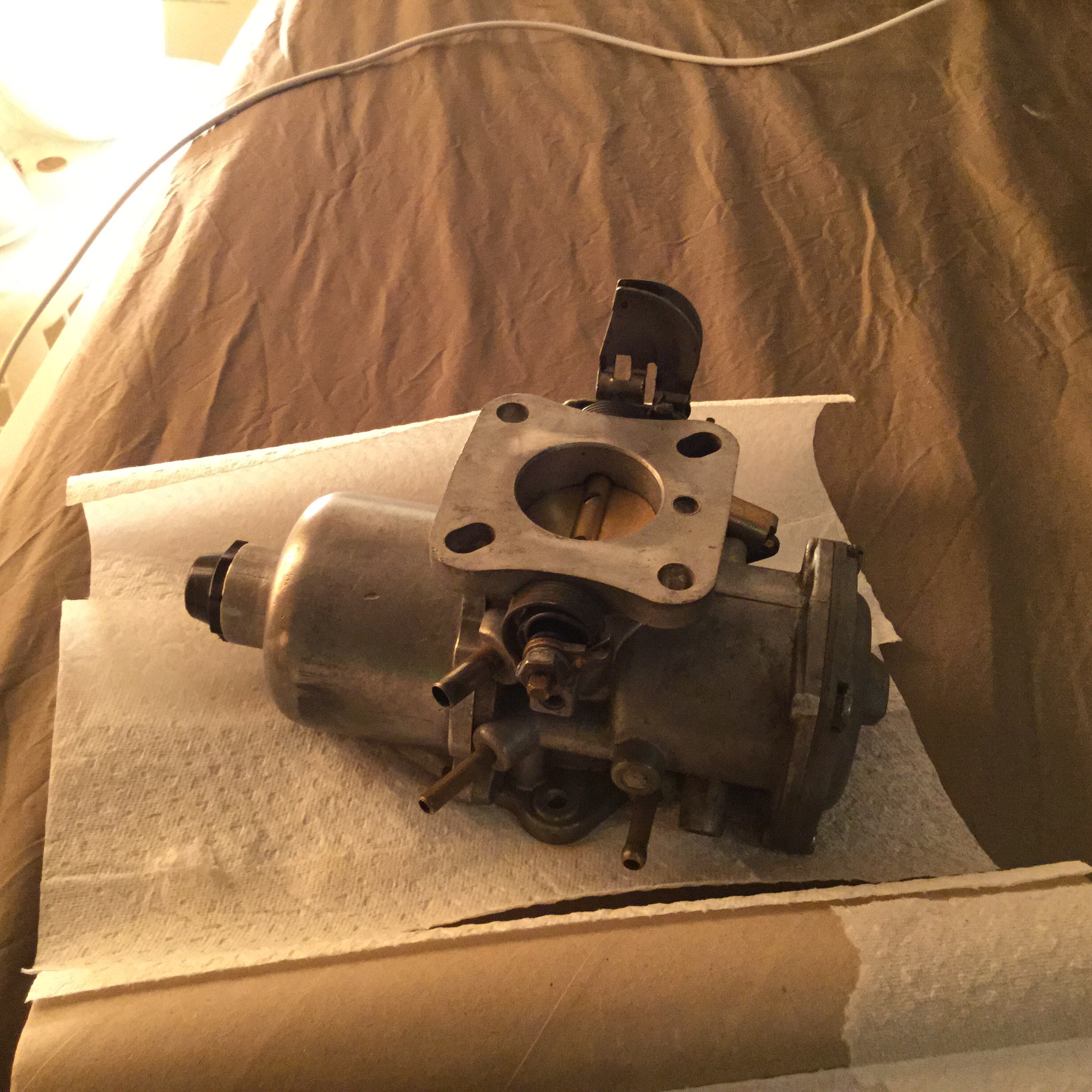

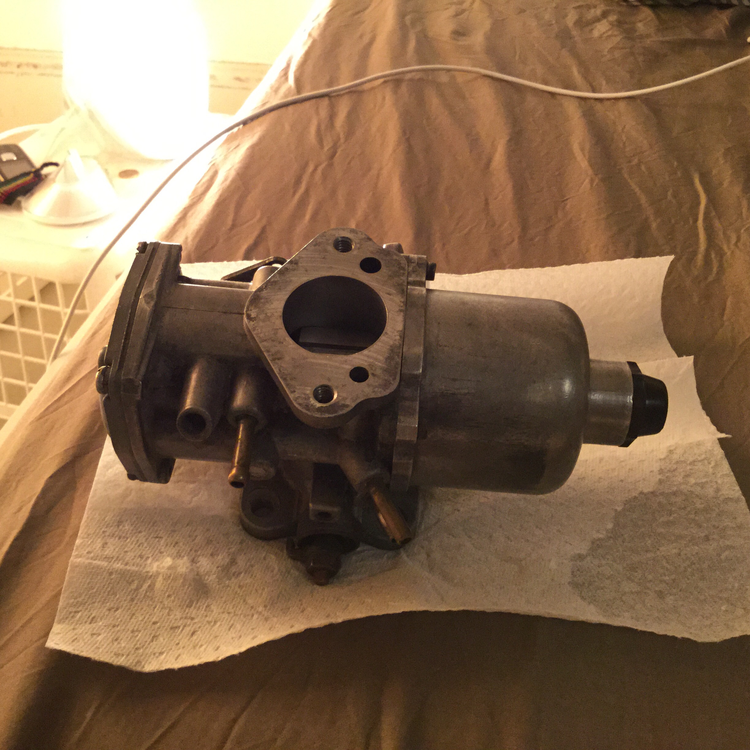

    Ich hab noch eine Frage. Bei dem Auto war noch ein einzelner Vergaser mit Brücke dabei. (Siehe Bilder)
    Kann jemand von euch sagen was das für einer ist?

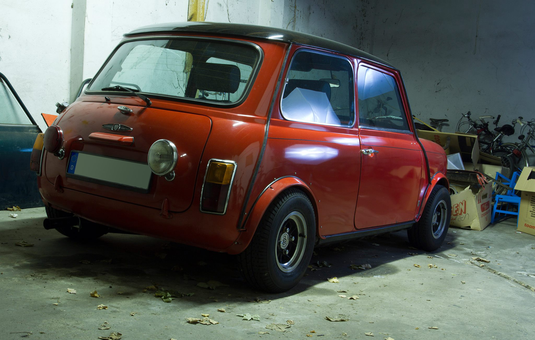

    ich habe einen wunderschönen Mini BJ. 1972, der allerdings etwas aufgemotzt ist.
    Neben den Cooper S Bremsen und dem Fahrwerk, wurde auch ziemlich viel am Motor gemacht. Ursprünglich wurde das Auto für die Nordschleife aufgebaut.
    Problem an der ganzen Geschichte ist, das das Auto sehr Laut geworden ist (110db anstelle von 70db). Deswegen bin ich neulich an dem ersten schönen Tag des Jahres auf dem weg zur Eisdiele von den Herren in Blau angehalten worden.
    Mein Plan ist jetzt das Auto etwas ziviler, legaler und vielleicht auch angenehmer zu machen.
    Zum Motor.
    Es wurde eigentlich alles Eingebaut was den Motor etwas stärker macht.
    Der Hubraum wurde auf 1380ccm aufgebort, Der Kopf und die Ventile wurde Bearbeitet, Hochhubkipphebelwelle, Scharfe Nockenwelle, Fächerkrümmer, und ein Weber 45 DCOE. Vielleicht hab ich noch ein paar Sachen vergessen.
    Alles zusammen ergibt das Angeblich 125 PS, was aber eigentlich etwas zu viel für den Mini ist. Und vor allem kann ich das nicht ausnutzen, da er die Leistung eh nur im oberen Drehzahlbereich hat und ich das Auto nicht auf diese weise bewege.
    Meine Frage nun. Was würde passieren wenn ich einen normalen SU-Vergaser anstelle von dem Weber anbringen würde. Und was für ein SU-Vergaser würde in Frage kommen. Und wie viel Leistung hätte das Fahrzeug dann noch?
