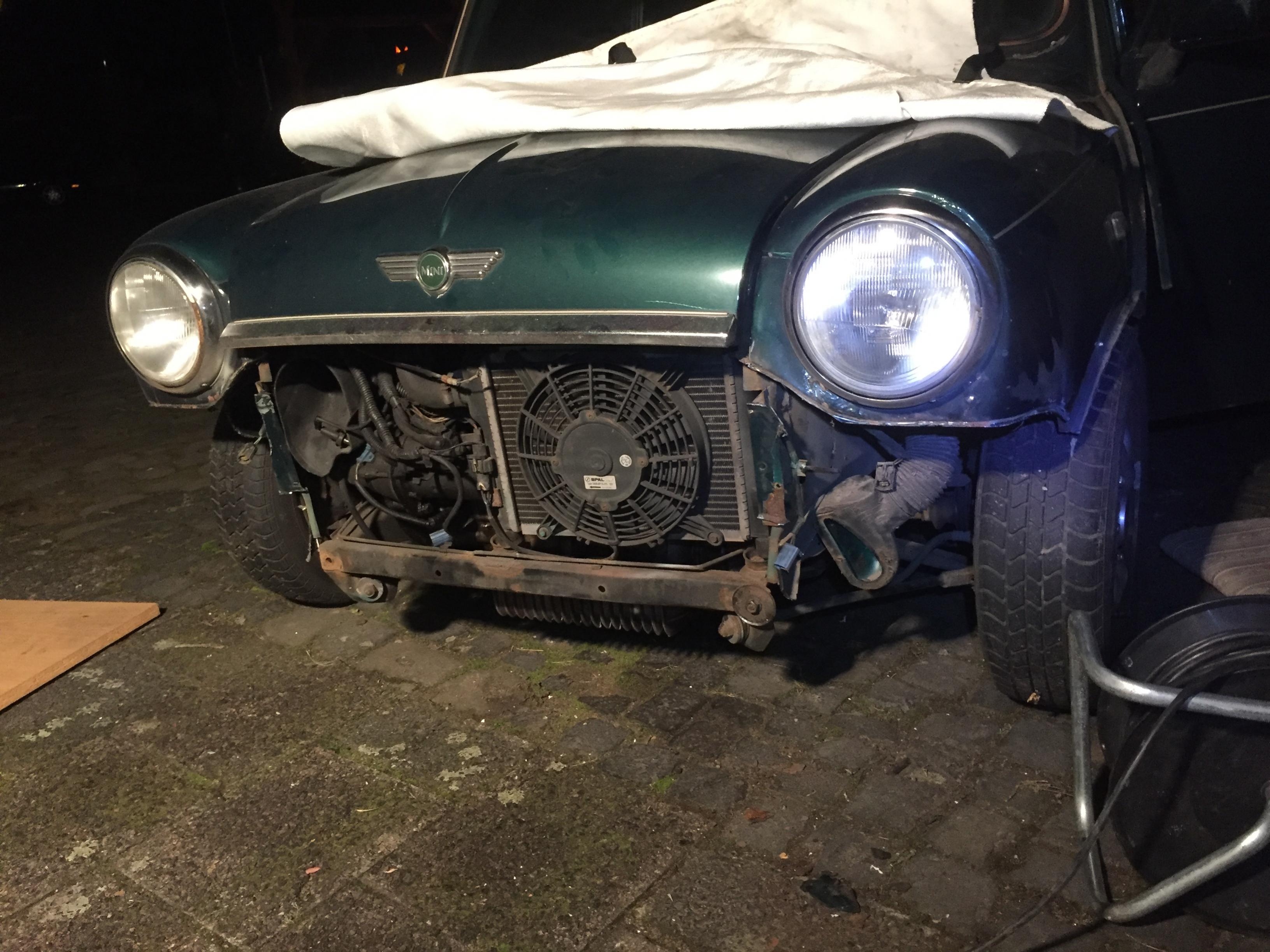

    Ladekontrolle funktioniert.
    Hab alles mit nem Zangenampermeter durchgemessen.
    In den Phasen kommt kein Milliamper aus der lima..
    Wenn sie sich dann entscheidet zu laden bis zu 45a/h.
    Keine strom messbar zw. Lima-gehäuse->Masse(Karosserie, oder batterie-)
    Auch zw. Batterie - und den einzelnen Masseknoten fließt beim brücken kein noch so kleines Strömchen...
    Also vermute ich das Problem eher an der Ladereglung oder an nem
    Erregerproblem.
