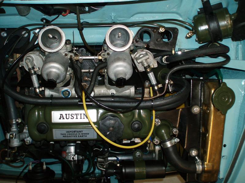

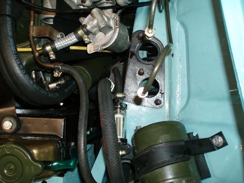

danke für eure vielen hinweise, der sache mit den schwimmerkammern werde ich nachgehen. allerdings ist jetzt auch klar wieso ich mit den ausgl. behältern nicht klar kam - ich fahre nämlich seit einem jahr mit 2 kupplungsbehältern durch die gegend. wenn jemand einen gebrauchten bremsbehälter hätte, am liebsten der leicht größere vom cooper s, weil er hammer aussieht, wäre ich für jeden tip dankbar.

so hier nun die fotos
kann natürlich auch gut sein, wie von hr. hohls angesprochen, daß es sich um so
eine variante handelt. ich glaube aber eher die ausgleichsbehälter sind der knackpunkt - denn auf jedem bild von einem motorraum befinden sich die einfüllöffnungen der ausgl. beh. auf der spritzwandseite (links und rechts aussen von vorne gesehen) - bei mir nicht - einer hinten und einer vorne.die nummer auf der ansaugbrücke: AEG 573
auf den Vergasern: AUC 871/ AUC 870
auf den schwimmerkammern: AUD 534 L, AUD 534 R -
es wurden keinerlei Distanzstücke verwendet, nur das hitzeschutzblech, mache am Abend mal ein Foto und lese die nummern ab.

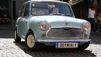

hallo zusammen, das ist glaube ich erst mein zweiter beitrag, auto endlich fertig - erstes photo - nicht sehr künstlerisch, aber ein photo.
