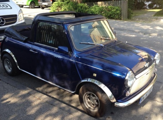

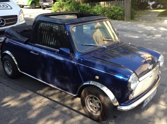

Ach ja hier noch ein Bild von meinem Kleinen noch mit seinem alten Heimatkennzeichen, mal sehe ob er das behält oder ein M Kennzeichen bekommt
