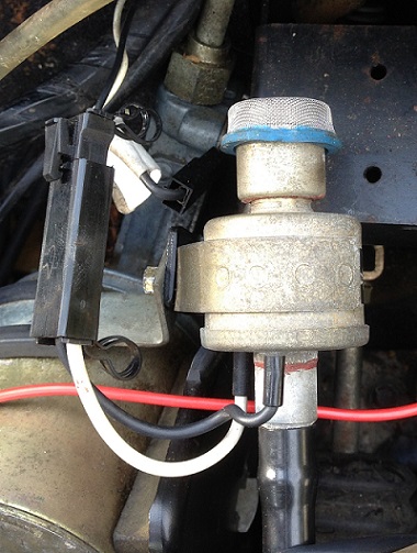

in der Nähe des Sicherungskasten ist so ein komisches Teil (siehe Foto), sieht aus wie ein gefiltertes Ventil.
Wenn der Motor länger gelaufen ist, wird das auch recht warm.
Leider hab ich keine Ahnung was das sein soll, aber es interessiert mich.Kann jemand helfen?

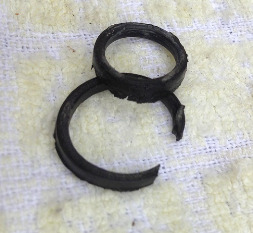

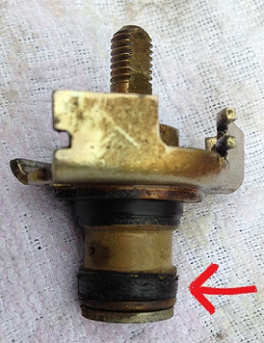

So,
nun auch mit Bildern.
Die Dichtung war total fertig, da kann man den Düsenstock hochschrauben wie man will, den zusätzlichen Sprit bekommt man nicht ausgeglichen.
Danke für die Tipps und die Hilfe!:thumpsup:
Für alle die das gleiche Problem haben, es war tatsächlich die Dichtung.
Jetzt läuft der kleine wieder.
