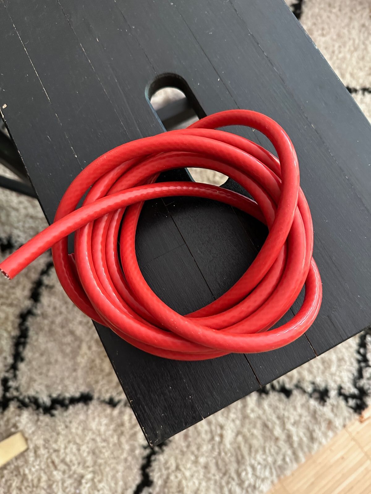

Nimm lieber gleich einen durchgehenden 3mm Silikonschlauch. Hält länger und dichter.

Schön dass er wieder läuft. Die Gummis (vor allem die neuen, s.o.) machen's einem schon mal schwer; wobei mir in Deinem Fall der direkte Zusammenhang mit "Wasser" fehlt.
Vorstellbar wäre für mich, dass Du 2 Fehler hast (hattest), nämlich poröser Schlauch UND problematische Zündungskomponenten. Erst wenn beides zusammenkommt (Nässe), dann führt(e) es zum Ausfall.

Thx Markus. Habe den halben Zündkram heute auf dem Küchentisch gehabt. Alles in Ordnung. Leider, weil ich hätte ja lieber einen Fehler gefunden, den man beheben kann. Aber gut, zumindest die gestrigen Ausfälle im Dauerregen scheinen sich geklärt zu haben, lag scheinbar gar nicht direkt an der Zündung. Son sch.... Vakuumverbindungsgummi hatte sich aufgelöst. ^^

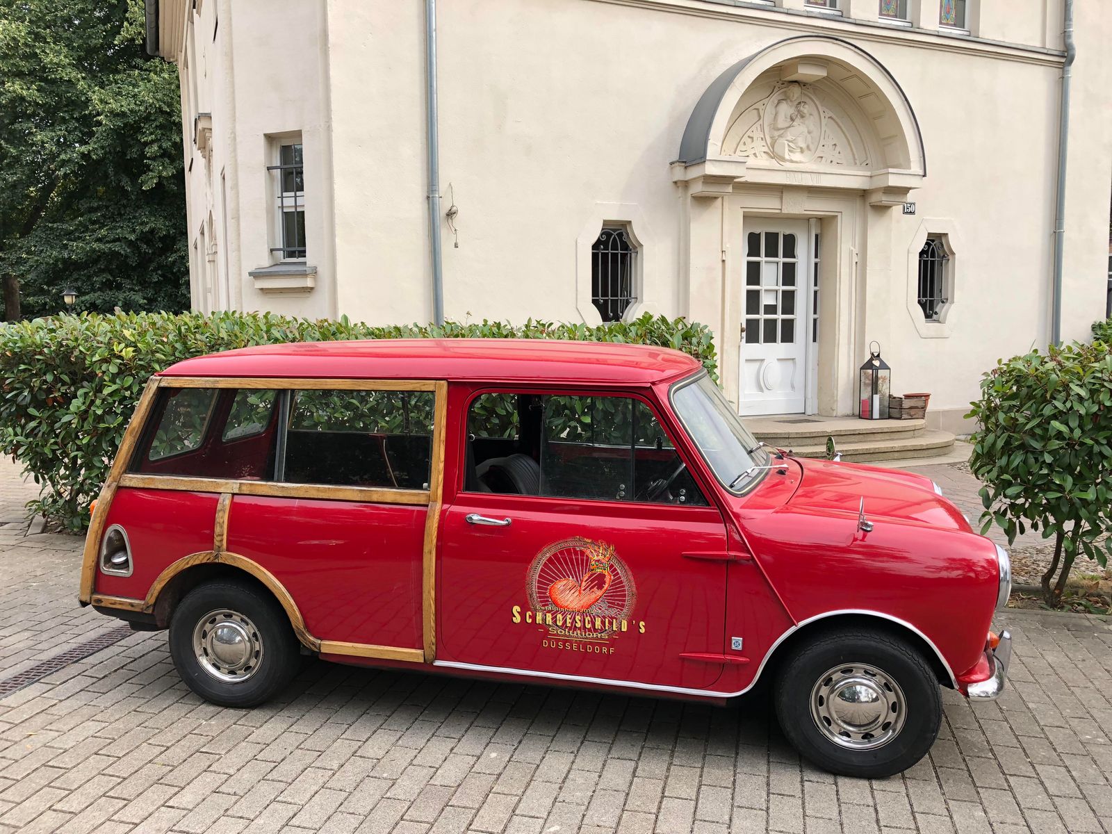

Hi Leute,
habe einen Morris MINI MKII von 1969 mit nem 1.000er Motor.
Der läuft relativ gut im Alltag, hat aber ein "besonderes" Problem.
Nach jeder Wagenwäsche (dabei Motor aus) startet er nicht mehr. Muss ihn jedesmal per Hand dort rausschieben, rund 15 Minuten warten, dann kommt er langsam wieder.
Natürlich tippe ich darauf, daß irgendetwas feucht wurde, kann jedoch nie etwas feuchtes sichten/finden. Alles ist augenscheinlich trocken, Zündkabel scheinen zu funktionieren (habe ich auch schon einmal getrocknet und mit Kontaktspray wieder eingesetzt), Verteiler staubtrocken, Sicherungen auch. Der ganze Motorraum ist, bis auf ein paar unwesentliche Tröpfchen trocken.
Bei Regenfahrten besteht das Problem übrigens nicht. Auch nicht bei Pfützendurchfahrten.
Hat jemand eine Idee, worauf ich noch achten könnte? Merci schonmal. -
