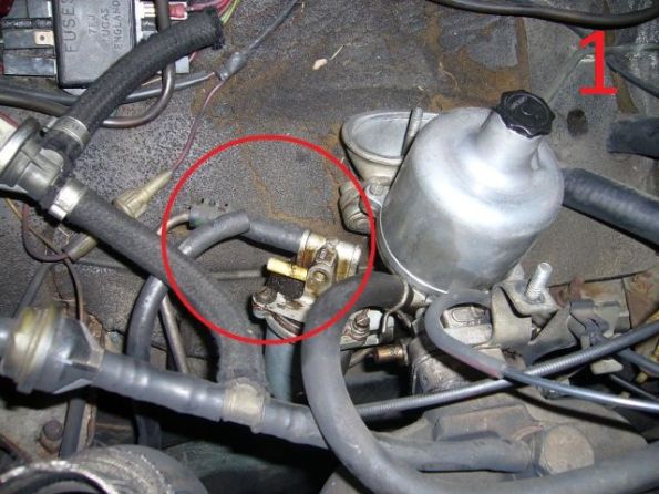

    Ich habe heute morgen noch gesehen, dass die Dichtung des kleinen Unterdruckschlauchs, der vom Verteiler zum Vergaser geht, kaputt bzw. gebrochen ist.
    1. Hat jemand einen guten Tipp wo ich guten Ersatz bekomme?
    2. Könnte das schon der Haken sein?
    Und vielleicht könnte sich mal jemand die Bilder auf Seite 1 anschauen und mir dazu seine Meinung geigen!

    Aber hat sich denn mal jemand die Bilder aus meinem Beitrag auf der vorherigen Seite angeschaut? Ist das richtig, dass der Schlauch ab ist bzw. der Stecker nicht belegt usw.?

    Ich habe euch noch zwei Bilder zur Interpretation angehängt. Zu Bild 1 ist zu sagen, dass der vorherige Besitzer mir gesagt hat, dass er den Schlauch irgendwann mal extra abgemacht hat, da er mit Schlauch wohl gar nicht mehr lief? Kann so was sein?
