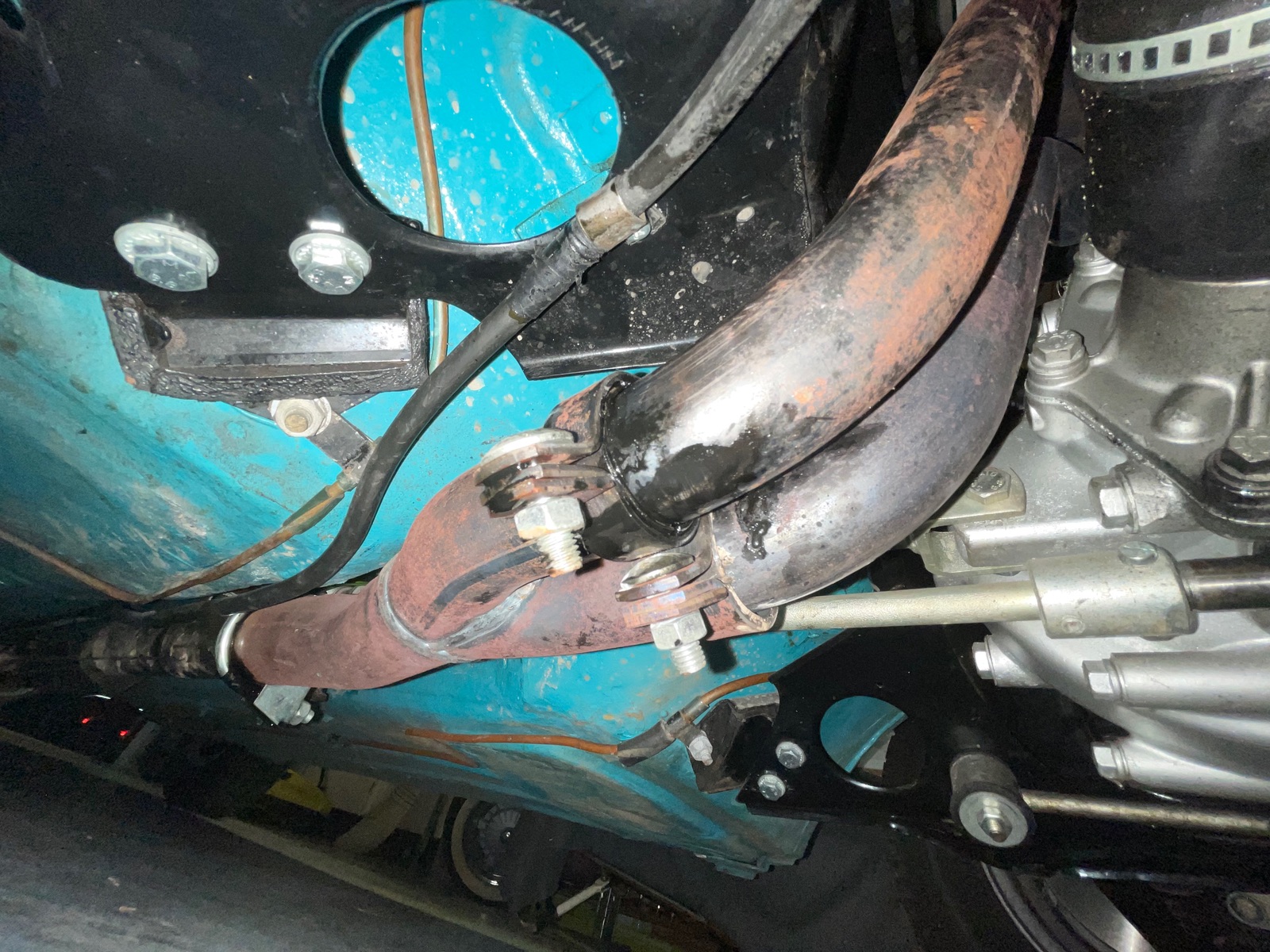

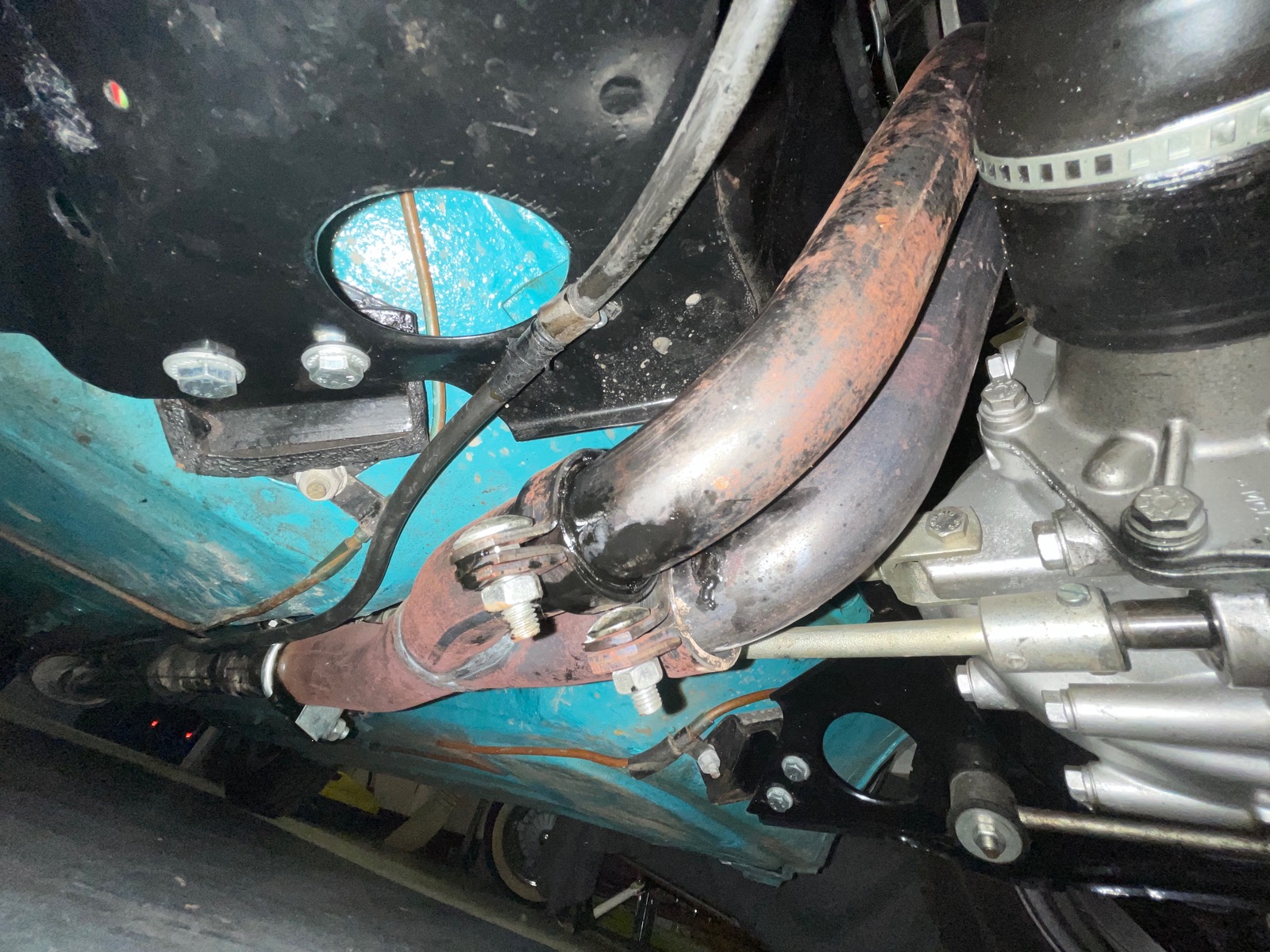

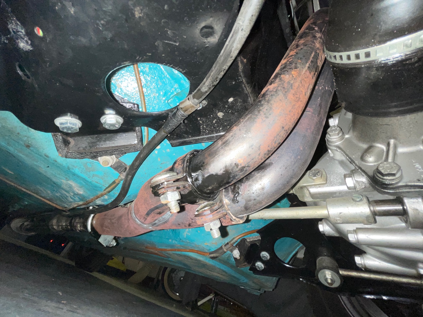

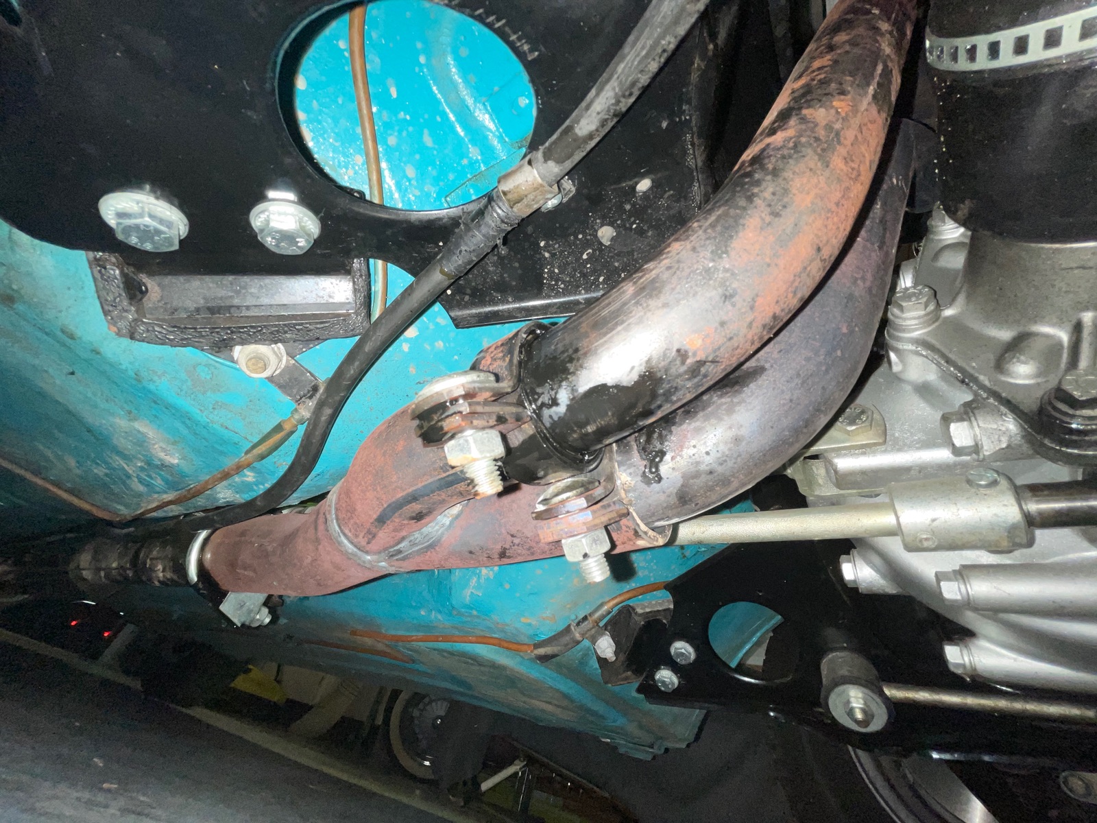

Also es ist zu 90% Russ. Das Wasser ist jetzt verdunstet und es ist ein relativ trockener „Staub“ übrig geblieben. Ich werd ihn morgen noch mal anwerfen und weiter berichten wenn es jemanden interessiert 😉

Wenn es nicht verbranntes Benzin wäre - auf was würde das hindeuten? Läuft dann eventuell ein Zylinder nicht richtig? Weil er ja so unrund gelaufen ist meine ich…

Hier noch Bilder vom Krümmer-Ende
Doch natürlich. Aber eben lose in dem Fall..
Naja, 100% sicher bin ich mir nicht. Es ist schon ölig, aber Wasser mit Ruß klingt auch plausibel. Und quasi nur mit Krümmer läuft der auch nicht Rund wahrscheinlich…
