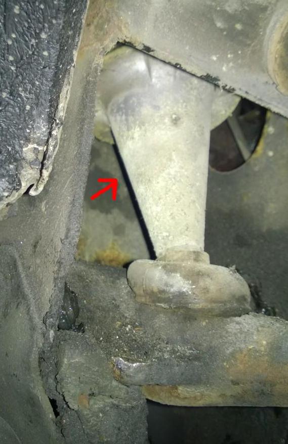

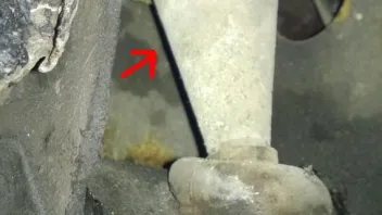

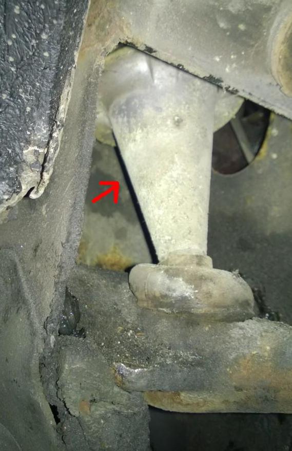

Hi leute...
wir mussten bei unserem Mini leider seit kurzem ein Klopfen bei Bodenwelle vorne Rechts feststellen.... zuerst hatten wir die Traggelenke bzw. den Querlenker Gummi in verdacht...
Darauf hin hab ich mal provisorisch beide Traggelenke (unteres hatte Spiel) und das Radlager getauscht. Stoßdämper sind ebenfalls neue verbaut.
Gestern habe ich dann festgestellt, das sich das teil auf meinem Bild (ich weiß grad den namen nicht) verdrehen lässt... aber nur auf einer seite.... ich vermute daher mal, dass das klopfen daher kommen könnte??wenn ja, was müsste da alles getauscht werden... ich finde die beschreibung im Reparatur handbuch etwas doof...
