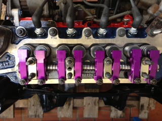

Habe die Welle bis jetzt nur an den 4 Schrauben befestigt da ich meine neue kopfdichtung nicht ruinieren will . -
im lieferumfang waren die kipphebel die 4 blöcke und die welle den rest sprich die feder ,die federringe und die distanzscheiben außen muss man meines wissens von der originalen welle nehmen. Habe bei den Blöcken nix untergelegt.
Habe mir jetzt überlegt die Federringe wegzulassen. Somit wäre es axial nicht mehr so eng und ich denke das sich der Federring sowieso in den alukipphebel einarbeitet. was haltet ihr davon? Wieviel Axialspiel ist zulässig? Die Kipphebel liegen alle sauber auf.Dachte ich bekomme eine Fertige Welle die ich so draufschrauben kann und fertig und jetzt so ein mist.
hier nochmal ein bild

Habe heute meine erste Hochhubkipphebelwelle eingbaut und bin wie folgt vorgegangen.
Habe die Originale Welle zerlegt und in Gleicher Reihenfolge wieder komplettiert.
Die Rollen liegen alle passend an der Ventilfeder an.jetzt habe ich Festgestellt das die äußeren Kipphebel sich nicht von Hand bewegen lassen wenn sie entlastet sind.
Was mir noch aufgefallen ist das derr abstand vom alublock ( wo die Welle besfestigt wird) ziemlich kleine ist. Bekomme so grade eine 30er ventillehre zwischen.
danke im vorraus

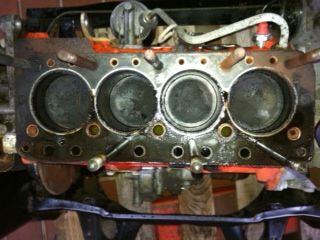

habe meinen motor jetzt soweit auseinander das er zum hohnen kann.
Am hubraum wird nichts gemacht.Jetzt ist meine Frage welche teile ich verbauen sollte?

Habe den Mini vor dem Ausbau 1000km Probe gefahren. Er sprang gut an und Lief anständig.
Der Motor wird jetzt neu gehohnt, bekommt neue Kolben und Kolbenringe, Nockenwelle, Kopf usw...

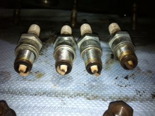

Wenn er dann wieder verbaut ist und läuft werd ich nochmals die Zündkerzen kontrollieren. Und dann erst auf das Problem eingehen oder hast du einen besseren Vorschlag Andreas?

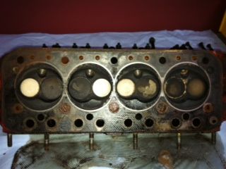

Also ich habe den Mini vor 2 Monaten in Holland gekauft. Laut vorbesitzer war der Motor nie auseinander und die Wartungen wurden gemacht. Welches Öl drauf war kann ich leider nicht sagen da die Holländer es nicht so genau nehmen mit den Service Heften. Die Laufbahnen haben leichte Schleifspuren sind aber glatt und haben keine Riefen. Die Kolbenböden von Zylinder 1 und 2 waren sauber und ohne Rußablagerungen. Kolben 3 und 4 sind stark verußt. ( zylinderfolgen von Links nach Rechts wenn man vor dem Motorraum steht richtig? Heisst ja eigentlich das der erste Zylinder gegenüber der Kraftabgebenden Seite ist ob es bei mini so ist weiß ich nicht???)
Motor hat 80000Km gelaufen

Kann mir einer sagen was mit meiner Verbrennung los ist ? Das ist mein erster Mini den ich zerlege und bislang noch keine Erfahrung mit Mini Motoren. Es handelt sich um einen Motor mit einer Single Point einspritzung. 3 Zylinder laufen zu mager und einer etwas zu fett. Hatte vllt an Lambda Sonde oder Einspritzung gedacht das da irgentwas defekt ist.
