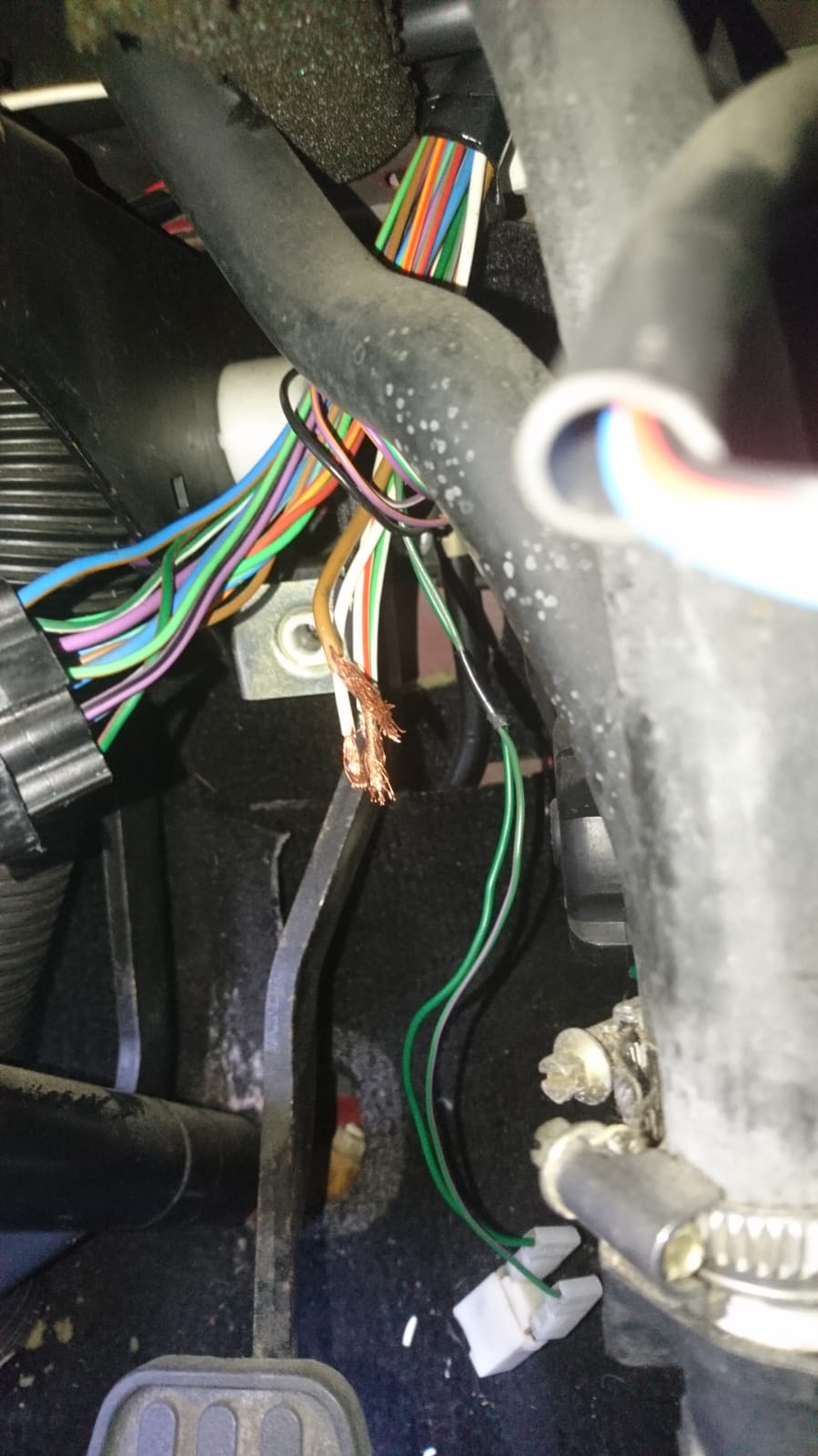

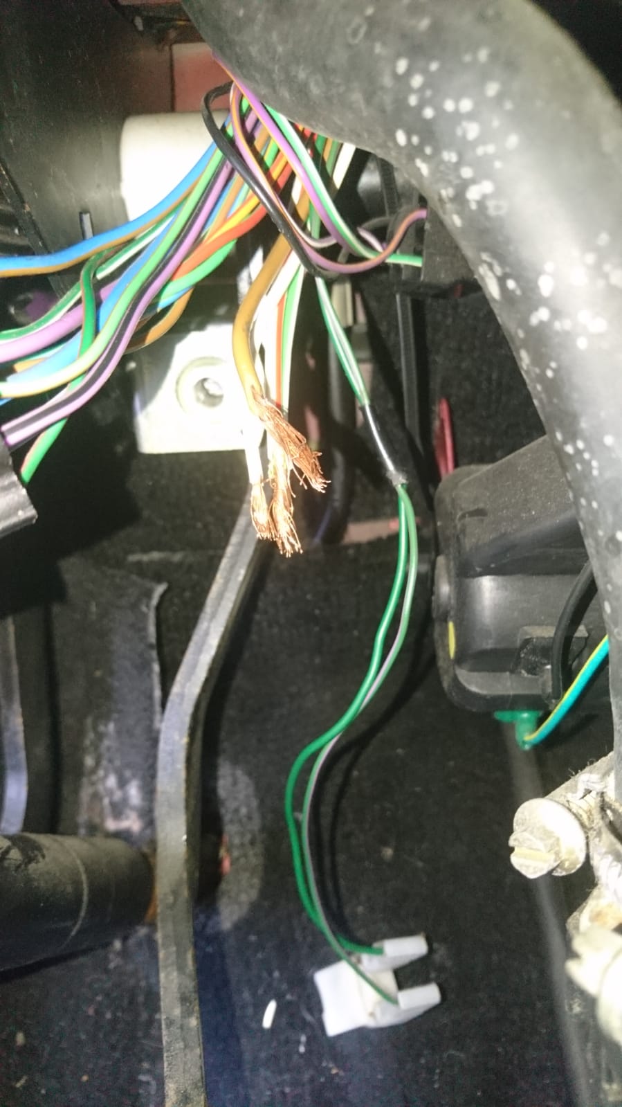

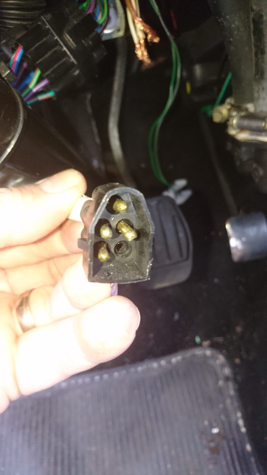

Hallo Zusammen,
nach einem Misslungenen Diebstahlversuch möchte ich meinen Mini wieder fahrbereit machen. Hierzu benötige anscheinend einen Gegenstecker zu dem adrigen Kabel zum Zündschloss.
Weiterhin habe ich ein grünes Kabel im Fußraum gefunden, deren Bedeutung mir ebenfalls nicht klar ist. Vermutlich ist hier eine Sicherung mit eingebaut? Ich poste einfach mal ein paar Bilder.
Ich würde mich sehr freuen, wenn mir das Forum einen Tipp bzgl. der Beschaffung geben kann.
