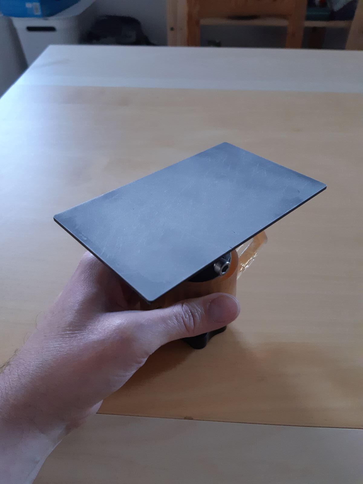

    Inzwischen kann ich sogar schwarz drucken. Allerdings muss jetzt die Plattform neu gestrahlt werden, weil das in der Mitte nicht mehr gut hält... und da komme ich gerade nicht zu. Zeitansatz September... :scream:

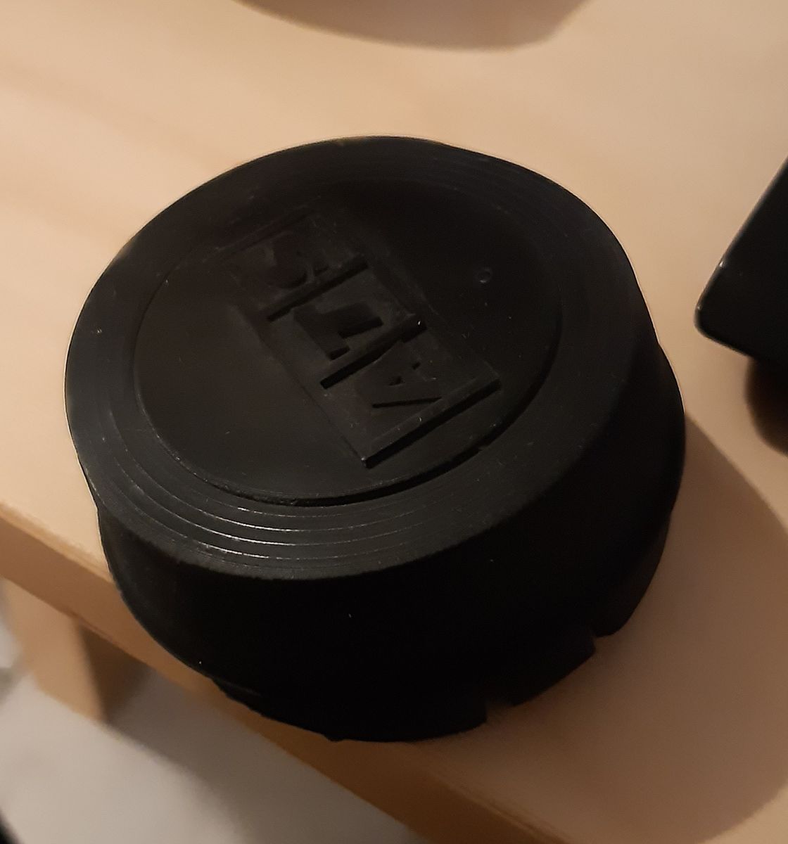

    Und wieder was neues: Nabenkappe für die Ronal Kleeblatts... Nachbau und Original:

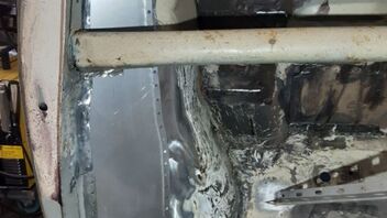

    Hinter den Windlaufecken wurden keine Erwartungen enttäuscht:
    Wer jetzt doch etwas vermisst, keine Sorge, das GFK war schon vor einem Jahr abgefallen und der Unterbodenschutz ist von innen, also im Bild nicht sichtbar ;)

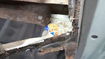

    Weitere Ausgrabungen förderten doch tatsächlich eins der wenigen Zeugnisse aus dem vorigen Leben des Vans zutage: ein Fragment Cadbury-Folie!
    Sowas freut mich immer :) Zu Ende freigeschnitten und geputzt, war das Stehblech bereit, wieder Anschluss an die A-Säule zu erhalten.

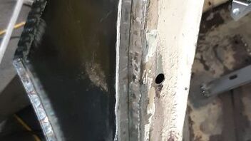

    Sind auch ne Menge Schutzgasnähte ab Werk dran, wie ungewohnt. Eingeschweißt, geputzt und für das innere Dreicksblech vorbereitet sah das Ganze dann schon wieder ganz zivil aus:
    Die umliegenden Löcher sind auf dem Bild auch schon neuem Blech gewichen. Dann habe ich das äußere Dreiecksblech wieder reingeschraubt, um das innere damit anzupassen. Das passte erstaunlich gut und zwischendurch habe ich immer mal wieder die Tür reingehängt, in der Hoffnung, dass sie noch auf- und zugeht. Zu Ende vorbereitet sah das dann wieder wie ein Sieb aus:
