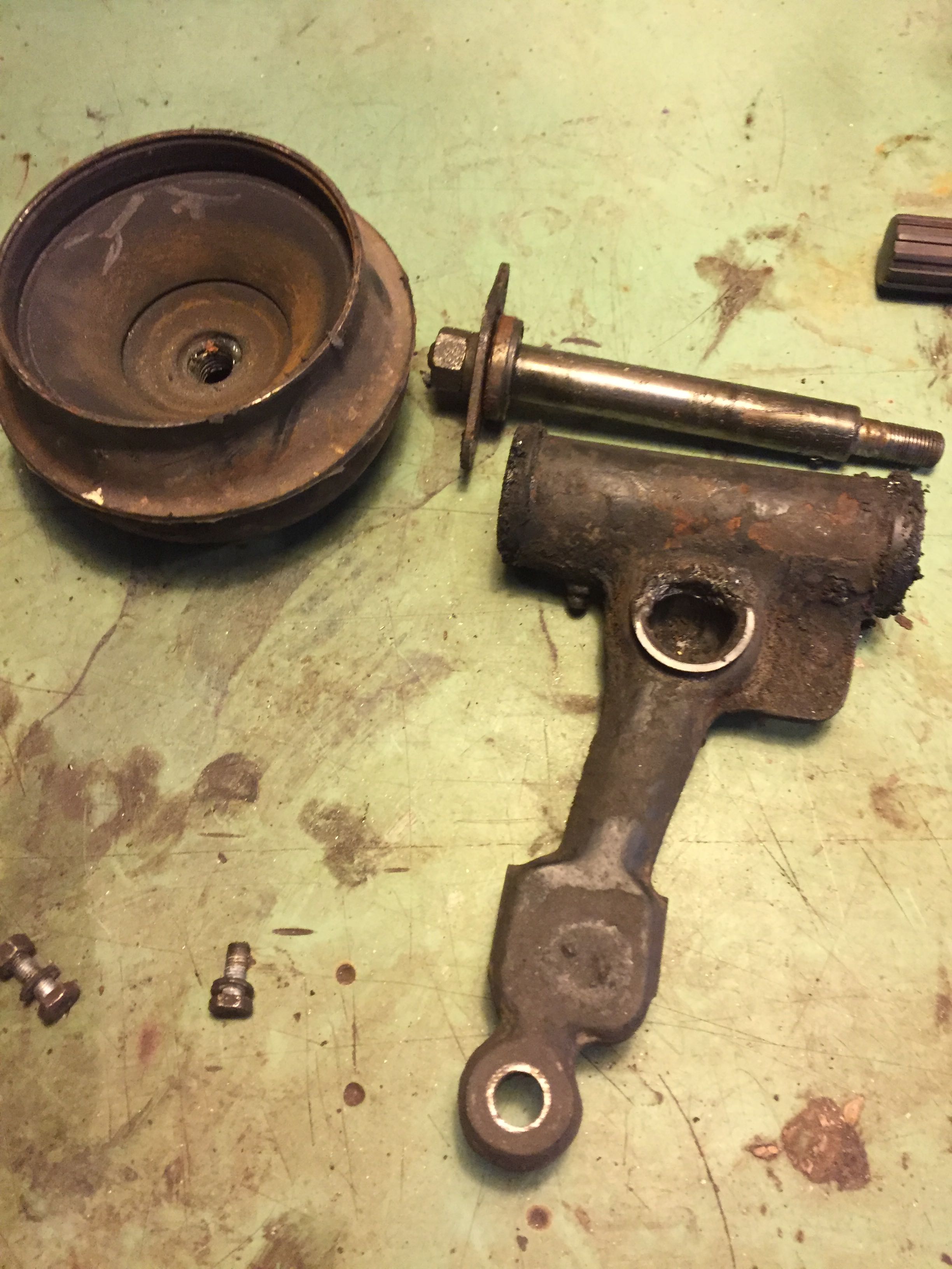

    Hallo Diddi
    Habe gestern in bitterer Käte mein Querlenker ausgebaut. Mit deiner Beschreibung war alles soweit klar und die Platte war nicht festgefressen ;) Was ich noch als Info dazu geben kann, die hintere Mutter von der Platte nahe beim Querlenker ist am Chassi angeschweisst und muss daher auch nicht gekontert werden, wäre wegen Platzmangels auch nicht möglich.
    Danke nochmals Diddi, jetzt kann das Teil Sandgestrahlt und Pullverbeschichtet werden. Wer mir/uns folgen will auf instagram unter mechbros

    Hallo
    Wollte heute mein Querlenker ausbauen, leider bekomme ich die Stange die durch den Querlenker geht nicht raus. Mutter habe ich die auf der Chassiseite entfern, die auf der anderen Seite gelöst. Der Querlenker und die Stange lassen sich nun auch gut unabhängig voneinander bewegen, scheint also lose zu sein, oder nicht? Habe ich etwas vergessen zu lösen oder bekommt man die nur runter wenn der vordere Hilfsrahmen ganz runter ist?
