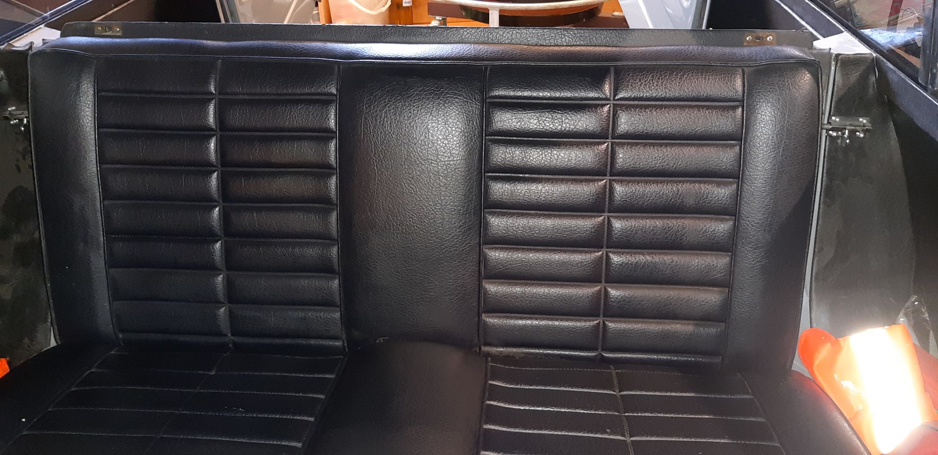

Moin,
Bin auf der Suche nach der Kunstledervariante.Anbei ein Foto der Rücksitzbank.
Besten Dank vorab
GrüßeFlo
