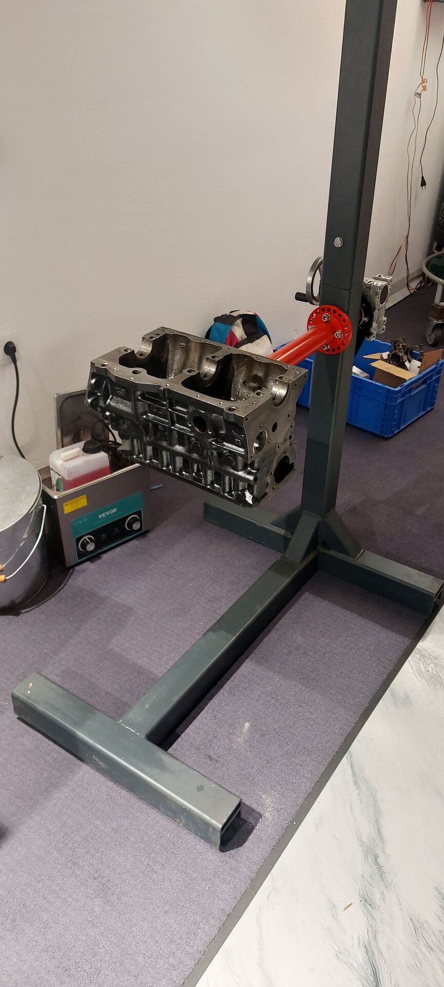

    Bau gerade meinen 1275 A+ neu auf. Nun habe ich folgende Thematik:
    NW neu (MED HT)
    Lagerluft Lager 1+3 im Toleranzbereich (0,025-0,051)
    Lagerluft Lager2 bei ACL Lager 0,09
    Daraufhin habe ich die Glyco Lager bestellt... mit diesem Lagersatz passen auch wieder Lager 1+3 aber beim Lager 2 bin ich noch immer etwas außerhalb der Toleranz (0,07 [0,02 über Toleranz]).
    Die Lagersitze wurden meiner Meinung nach nicht bearbeitet.
    (Lager wurden mit einer angefertigten Vorrichtung [geführt über alle 3 Lagerstellen]) eingezogen, fluchten und sind nicht oval.
    Hatte schonmal jemand das selbe Problem bzw. Wie kann ich dies lösen?

    1. Tag Zusammenbau und bereits das erste Thema.
    Wie geht ihr mit der Thematik bzgl. NW Lagerluft um?
    Soll lt. Rep.Buch 0,025-0,051
    Lagerluft 1: 0,048
    Lagerluft 2: 0,090
    Lagerluft 3: 0,090
    Vertretbar oder lieber neue NW und hoffen, dass diese ihm oberen Toleranzbereich ist um das korrekte Lagerspiel zu erreichen..
    Besten Dank für fachliche Inputs
    PS.
    Hauptlagerluft: 0,043 (soll 0,025-0,068)
    Pleuellagerluft: 0,045 (soll 0,025-0,064)
    KW Axialspiel: 0,04 (soll 0,025-0,127)

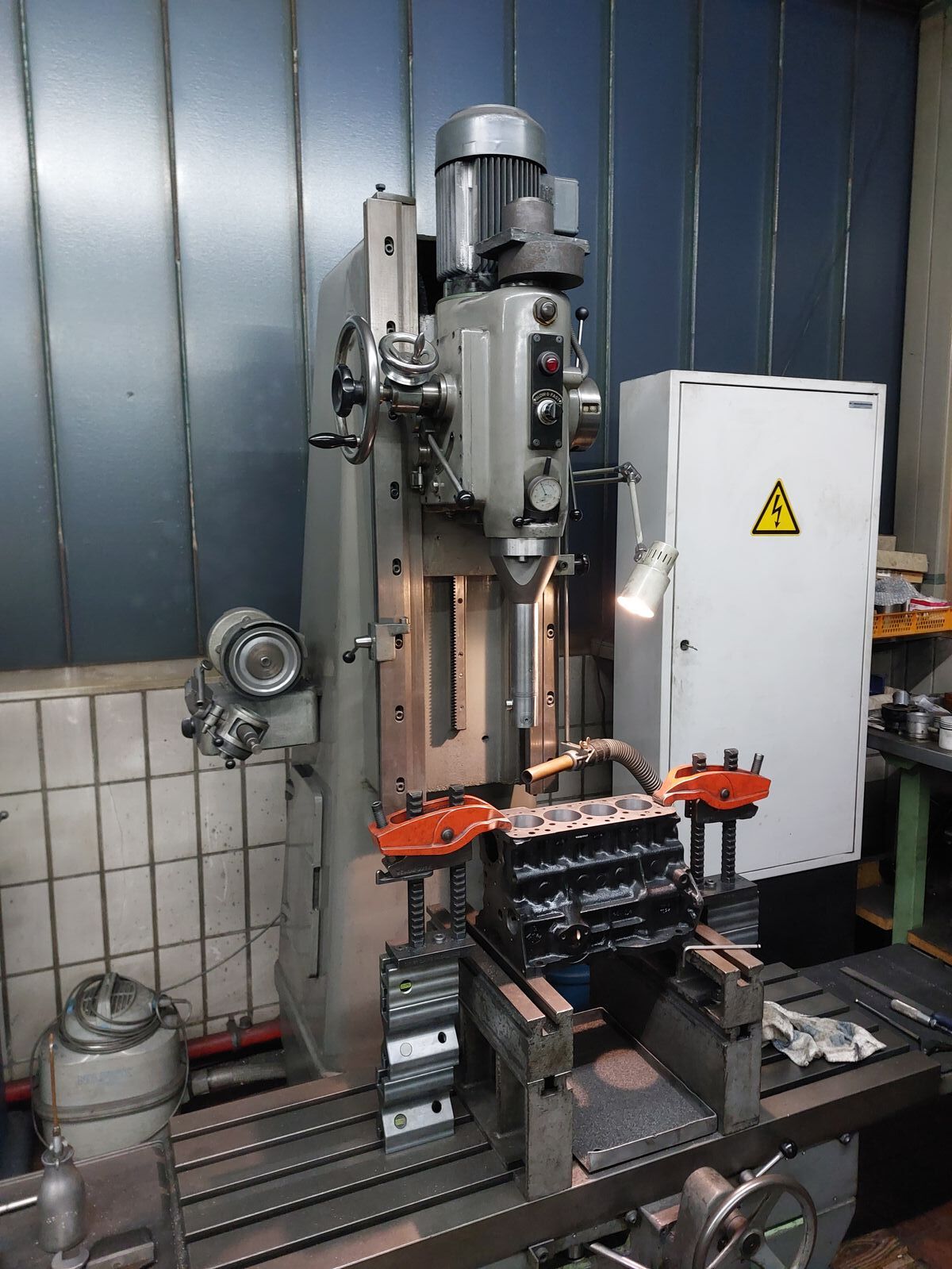

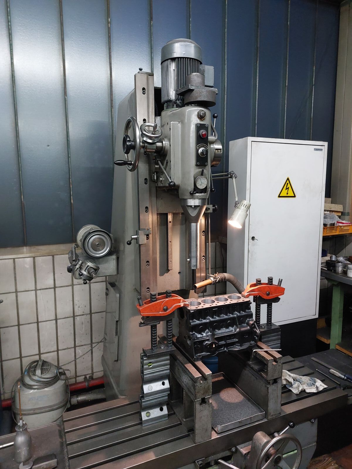

    Kurzes Update zum Projekt um den Beitrag nicht unkommentiert stehen zu lassen:
    Der Motor bekommt jetzt neue Kolben verpasst :)
    Zylinderkopf ist serviciert und hat einen neuen Anstrich (inkl. Lackeinbrennen im Backrohr-
    Das Getriebe + Diff wurde überholt und wartet bereits auf die "kleine" Hochzeit. (Danke an gibson020 für die Unterstützung).
    Die Kolben sowie Pleuel wurden auf ein gleiches Gewicht angepasst (btw: die MINISPARES EVO Kolben hatten nur eine minimale Gewichtsabweichung)

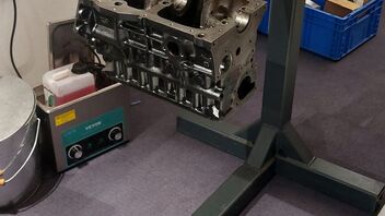

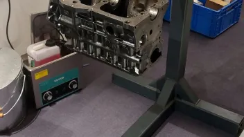

    Den Block habe ich schon vorab entrostet, gereinigt und lackiert --> beim Motorbauer passiert nicht viel und somit muss nach dem bearbeiten keine grobe Arbeit mehr durchgeführt werden (Mein persönlicher Zugang).

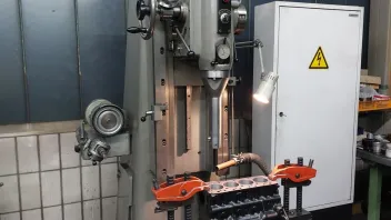

    Gestern wurde er endlich vom Motorbauer abgeholt :)
    Durchgeführte Tätigkeiten:
    KW schleifen (1.üM)
    Zylinder Bohren + Honen (1.üM)
    Block planen
    Kolben auf Pleuel aufziehen + anschließendes ausrichten

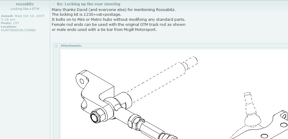

    Und der Rossabitz hatte damals schon Probleme mit Email, wie man lesen konnte. Ich fürchte ...........C bestimmt helfen.

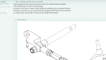

    Kurze Info bzgl. Rossabitz: Alan hat mir bereits geantwortet.
    Leider hat er keine Sperrsätze mehr auf Lager und eine Produktion ist momentan nicht in Aussicht (Fertigung ab 10Stk).
    Er ist somit noch aktiv und erreichbar.

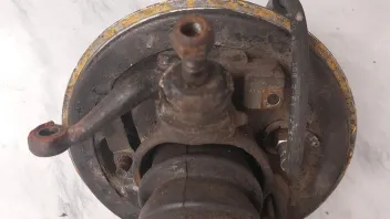

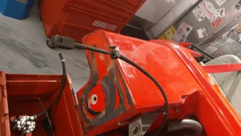

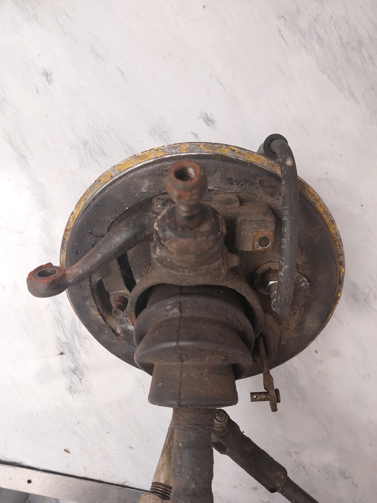

    Und nur ne Frage aus Interesse : wie ist das bei dir mit der Handbremse gelöst ?
    Krümmer war frei... werd ich aber beim Zusammenbau nochmal genau darauf achten :thumbs_up: .
    Bezüglich Handbremse :
    Das ist eine umgebaute Bremstrommel (90° gedreht und die Seile greifen vorne ein) und irgendeine speziellen Handbremsseile ... lt. Princess recht schwer zu bekommen. Anbei ein Foto.
    Mehr kann ich dir dazu leider noch nicht sagen .

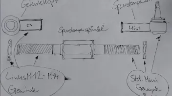

    Andi,s Vorschlag geht auch,...musst aber jedes mal den Spurstangenkopf " umarbeiten"
    bei meinem Vorschlag nur 1 mal anfertigen und auf STD. Teile zugreifen...... (Std.Gelenkkopf / Spurstangenkopf)
    hab,s mal schnell über Mittagspause aufskizziert

    An einem Spurstangenkopf das Gewinde so klein wie möglich ausbohren und ein passendes Linksgewinde hineinschneiden.
    Verbindungsbolzen anfertigen (lassen) mit li/re Gewinde.
    Das wäre mein erster Gedanke zu so einer Problematik :wink:
    Ja das war auch mein Gedanke.
    Verbindungsbolzen mit li+re Gewinde und 4 oder 6kantfläche herstellen und bei einem Spurstangenkopf das Gewinde durch einen Gewindeeinsatz ersetzen bzw. Radseitig den Mini-Spurstangekopf zu verwenden und Achsseitig einen "Minifremden" Kugelkopf mit Linksgewinde zu verwenden.

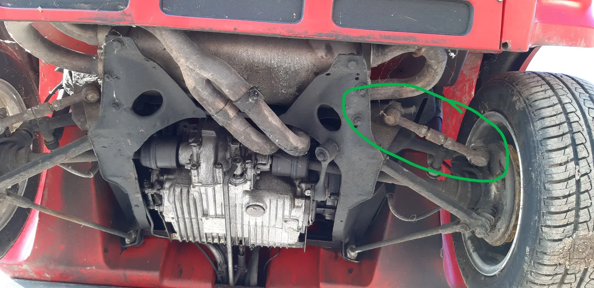

    beim GTM bzw. den Kitcars wird zum Sperren der Hinterachse (Vorderachsrahmen) je Seite 2Spurstangenköpfe mit einer kurzen Geindestange verwendet.
    Die Sperrfunktion ist dadurch gegeben jedoch ist das Spureinstellen nicht wirklich möglich da man den Kopf jeweils nur um eine ganze Umdrehung weiter rein oder raus schrauben kann. Ich möchte gerne eine Sperrvorrichtung mit einem gegenläufigen Gewinde bauen - dies erfordert aber auch das der Sprustangenkopf 1x links und 1x rechts Gewinde hat.
    Hat von euch jemand schon einmal soetwa gebaut bzw. wie habt ihr diese Problematik gelöst?

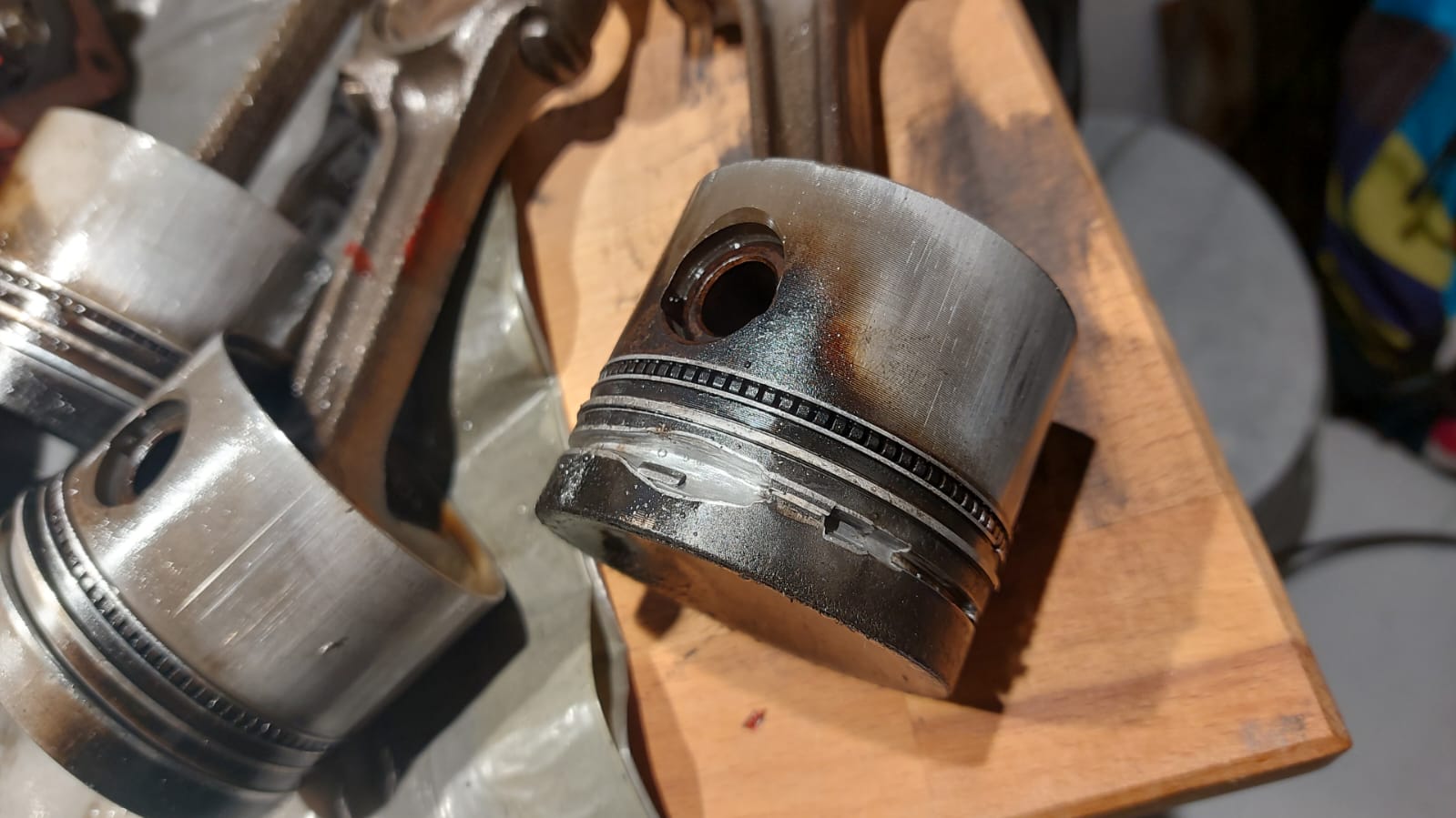

    Um den, wenn auch nur geringen, Abtrag des Hohnens auszugleichen kann man die Kolben (so sie ansonsten noch gut sind) auch beschichteten lassen. Neue Ringe verstehen sich von selbst.
    So eine Beschichtung bringt ein paar weitere Vorteile mit sich…
    Guter Gedanke und auch danke für deine Antwort. Jedoch hat sich das Thema "Hohnen" mittlerweile erübrigt.

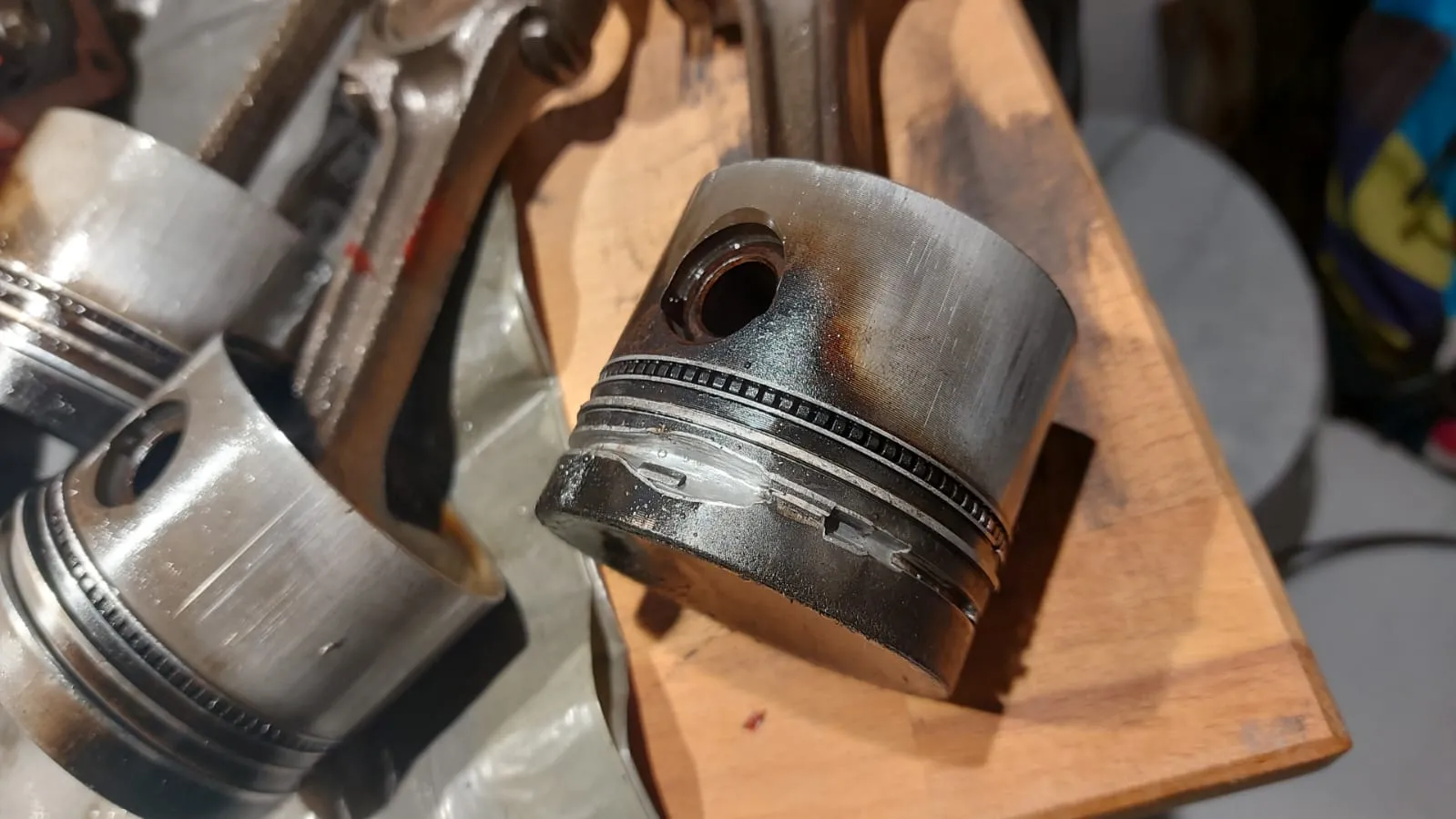

    Der erste Kommentar von Meister Mini mit dem gebrochen Kolbenring war korrekt :madgo: :rotfl:
    Du hast den Kopf ja schon runter gemacht.
    Hast Du vorher mal geschaut, ob die beiden Gehäuseentlüftungen überhaupt noch durchgängig sind und auch ob die Schläuche zur Ansaugung funktionieren?
    Ich hatte mal nen Mini mit extremen Ölverust bei mir. Die Entlüftung war am Luftfiltergehäusevangeschlossen, was ja schon falsch ist. Aber der Anschluss war auch nicht aufgebohrt und damit war die Entlüftung funktionslos. War zwar ein 1000er, aber das Prinzip ist ja das Gleiche.
    Zudem war ein Öleinfülldeckel ohne Entlüftung montiert. Der Öldeckel gehört ja auch zur Gehäuseentlüftung.

    Grüß euch,
    Vorgeschichte:

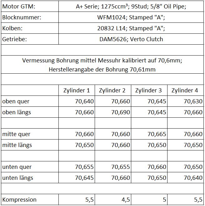

    Bei meinem GTM habe ich das Problem, dass der Druck im Kurbelwellengehäuße extrem hoch ist. Bei Volllast hebt es den Ölmessstab heraus, das Öl verteilt sich am Getriebegehäuse und ein rießen Ölfleck wird hinterlassen.
    Druchgeführte Tätigkeit: Ich habe bei warmem Motor die Kompression gemessen und dies lies mich stutzig werden. --> Daraufhin demontierte ich den Kopf und habe gestern die Bohrung vermessen.
    Leider kann ich in meiner Literatur keine Toleranzen bzgl. Ovalität und Größe zu diesem Motor bzw. auch nicht zu den Kolben finden.
    Hat jemand von euch Infos für mich bzw. freue ich mich sehr über fachliche Aussagen zu meiner Messung.
    Plan: Bohren, Hohnen inkl. Kolben+0,02 oder Hohnen inkl. neue Kolbenringe (vorrausgesetzt die Kolben sind OK )
    Besten Dank im Vorhinein.
    Grüße Flo
