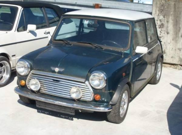

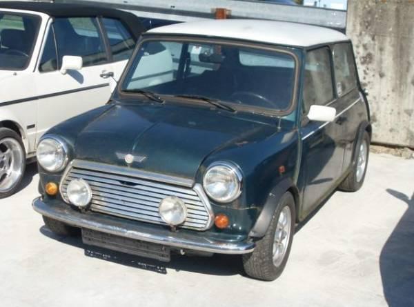

Hallo Miteinander,
anstandshalber stelle ich mich gleich mal vor.
Ich bin der Pascal, 24 und komme aus der Schweiz.
Vor einer Woche hab ich mir einen Mini Cooper Spi 1992 ersteigert.
In drei Wochen kann ich Ihn abholen und dann beginnt der neuaufbau.
Natürlich bin ich dann da auf eure Hilfe angewiesen denn es ist das
Erste mal dass ich mich an einen Mini wage.
Ich beantworte gerne weitere Fragen und hier ist noch ein Bild von meinem kleinen.
