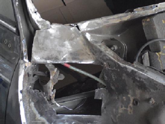

    Nee, ich glaub da haben wir aneinander vorbeigeredet bzw vll. hab ich mich falsch ausgedrückt... Das Problem besteht nicht am Scheibenrahmen an den A-Säulen sondern im unteren Bereich wo Dichtung und Scheibe drinliegen. An den A-Säulen hab ichs gott sei dank länger stehen gelassen... allerdings is die gesetzte Markierung, knapp 2cm über der Schnittkante, dennoch falsch.... somit, so oder so gutes Auge HOT....
    Hab halt vorher nicht die Maße notiert (Windlauf-Dachkante).

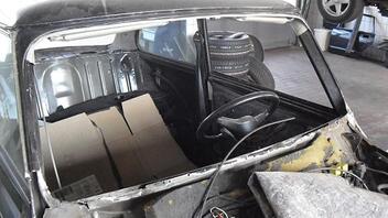

    Hat sich aber alles eh erledigt da ich es jetze doch hinbekommen hab. Hab einfach provisorisch die Front zusammengesteckt, Dichtung rein, Scheibe rein und danach den Winlauf passend hingeschoben....also vorerst alles gut.:thumpsup:

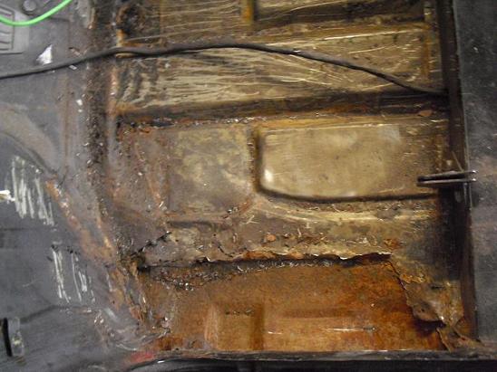

    Am WE gehts dann weiter.... Front anpassen und die Bodenbleche Fahrer- bzw. Beifahrerfussraum... Fahrerseite wird gerettet, Beifahrer kommt neu... is leider völlig durch...

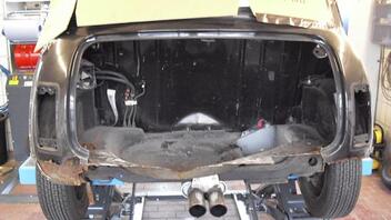

    Nach nun knapp 3 Wochen will ich mich hier auch mal wieder melden... hab so einiges geschafft in den letzten Wochen.... allerdings, so muss ich gestehen auch argen Bockmist fabriziert.....:scream:
    Bin mittlerweile soweit das ich sagen kann das es nur noch ums aufbauen geht...

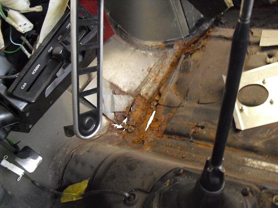

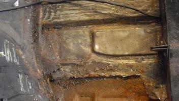

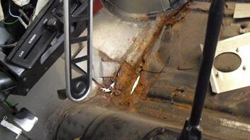

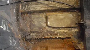

    Als letztes stehen nur noch die vorderen Bodenbleche an. stark vergammelt und darauf wartend entsorgt zu werden... wobei ich noch versuchen werde das auf der Fahrerseite zu retten...

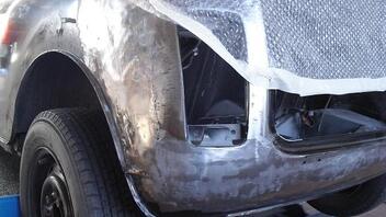

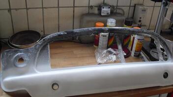

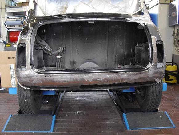

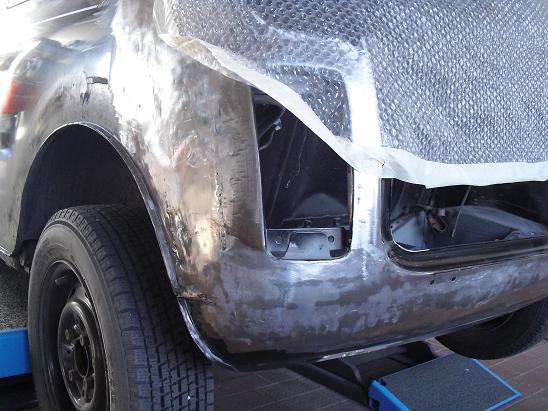

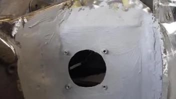

    Hab gestern noch die letzten Ecken vom Heck geziinnt und die Front gespachelt...wobei ich ja sagenmuss das das so nich geplant war....

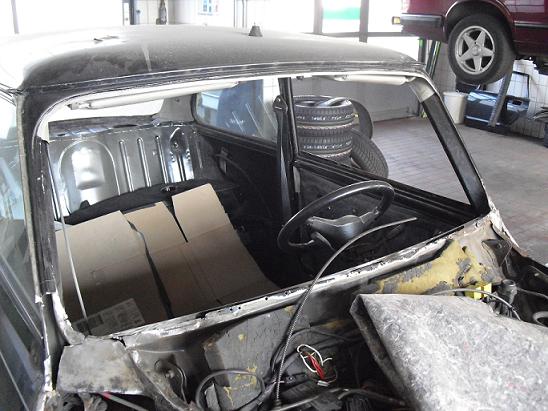

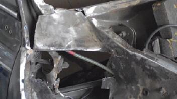

    So, und nun das eigens fabrizierte Unglück.... Im Wahn meiner Zerlegungsgier, hab ich leider den Windlauf herausgetrennt ohne vorher die Maße des Fensterauschnitts gemessen zu haben....:madgo: .. im ersten moment dacht ich noch das ich das auch so wohl wieder hinbekomme da ich ja den neuen vorher angehalten habe und angezeichnet habe bis wo ich kürzen darf... aber wie es scheint is das wohl nich ganz so einfach... hab die Tage probiert das ganze so anzupassen...aber das wird nix... Jetzt die Frage an euch, was tun?? gibts Tipps? Hat jemand die Maße?
    Und speziell an HOT !!
    Du hattest echt recht mit deinem Kommentar, das es dir zu hoch vorkommt.....
    aber ich habs angehalten und markiert... kanns mir nich erkären wie es jetzt anscheinend nicht passt....zumindest im unteren Bereich. Hab mich vernutlich zu sehr auf den den neuen verlassen...

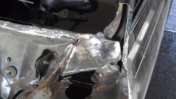

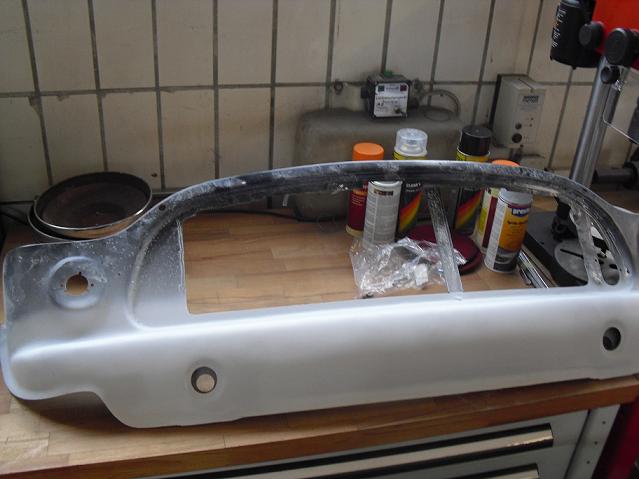

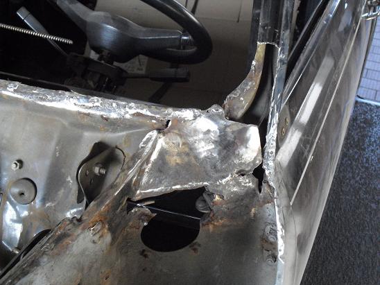

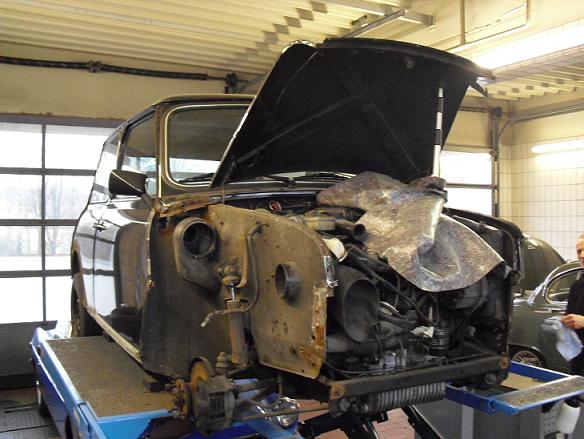

    Hallo liebe Leut... nach ein paar Tagen des faul seins hab ich mich mal wieder rangetraut. ;) Da ich grad keine Lust aufs Zinnen am Heck habe(ein paar Ecken fehlen noch!) hab ich mir gedacht mal einem anderen Übel auf den Grund zu gehen......

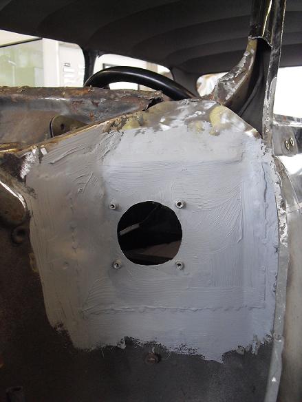

    Da mein lieber Vorgänger so nett war die undichtigkeit am Scheibenrahmen mit Spachtelmasse "fachmänisch" abzudichten, hab ich ansich mit dem schlimmsten gerechnet....
    Doch was dann zum Vorschein kam....:thumpsup: alles gut... nich vielmehr als der Scheibenrahmen selbst scheint durch gewesen zu sein.... drunter siehts gar nich viel schlimmer aus... schwein gehabt. Rechts und links sind die Innenkotflügel etwas in Mitleidenschaft gezogen...aber im Grunde alles halb so wild.... Ein bisl Bammel hab ich allerdings vorm anpassen des neuen Rahmens bzw der gesamten Front....
    Gibts Tips die ich beherzigen sollte? Fragt der, der dem Bammel unterlegen ist:rolleyes:!!??

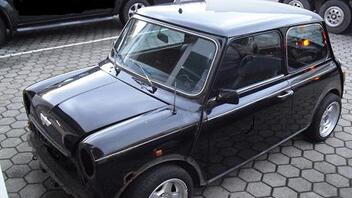

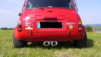

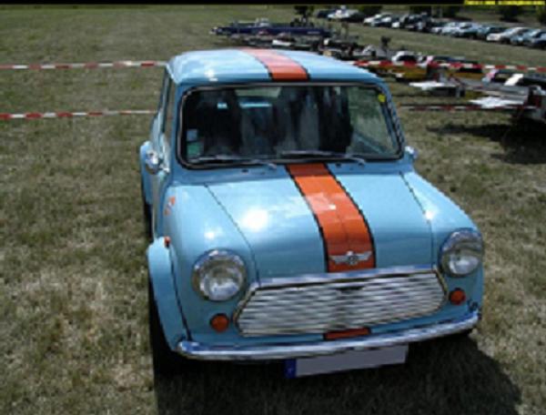

    Jein, komplett clean wird er nicht.....nur die Stoßstangen samt Aufnahme spar ich mir!(s.Bild) Hab bisher ein oder zwei gesehen und fands echt gut....hat was:thumpsup:

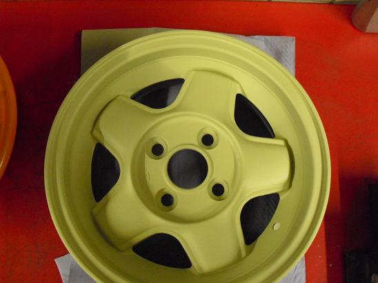

    HEUTE: Versuch macht kluch..

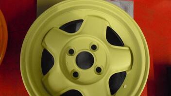

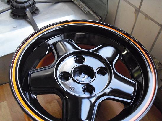

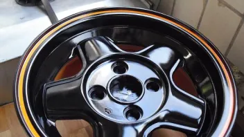

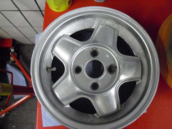

    Heut hab ich mich nebenbei mal probeweise um eine der Felgen gekümmert.
    Viele Bordsteinschrammen und kleine Korrosionsstellen.... Im Vorfeld dacht ich mir ja noch die Felgen zum aufbereiten wegzugeben, doch da das preislich auch nich ohne is, dacht ich mir: Versuch macht kluch:scream:
    Felge geschliffen, Kanten mit Aluspachtel wieder in den Ursprungszustand versetzt, gefüllert, grundiert und lackiert.....
    Für ne Dosenlackierung bin ich echt zufrieden.....Kosten vll 10-20Euro pro Felge... damit kann ich leben...

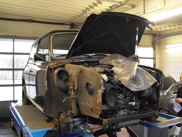

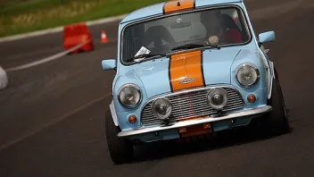

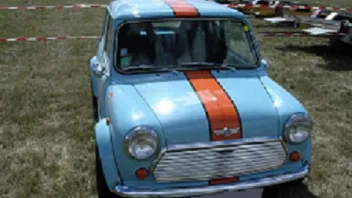

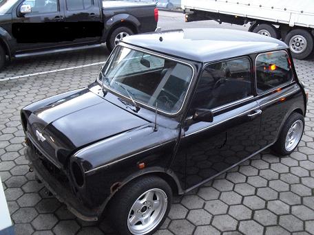

    Soo, nun nach einiger Zeit des faul seins hab ich heut mal beschlossen hier meinen kleinen Mini Blog anzufangen! Wie schon in in einem anderen Beitrag geschrieben und vll auch anhand der Überschrift zu erkennen.... Es wird ein Gulf-Mini... soviel is mal klar...:thumpsup:

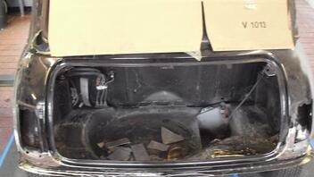

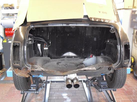

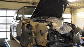

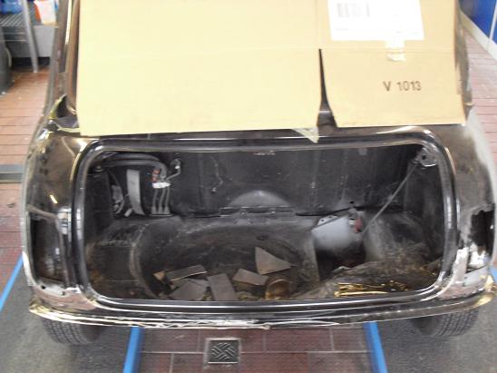

    Hab schon so einiges hinter mich gebracht. War heut auch wieder fleißig.... Mini wurde komplett entkernt...sowie Front und Heck entfernt..es wurde immer mehr ....Rost in allen Ecken...:rolleyes:....hab zwar damit gerechnet das nich alles soooo toll is wie es aussieht, aber das gleich die ganze Front sowie das gesamte untere Heck praktisch nur noch aus Blechfetzen mit Spachtelmasse und Lack besteht hatte ich nich gedacht.... naja, was solls ... jetzt kommt halt alles neu... heck is soweit auch schon wieder drin...

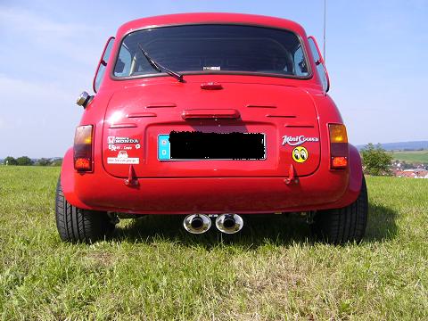

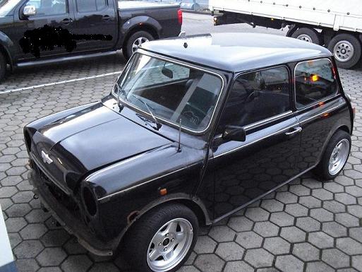

    Unten mal ein paar Bilder ( Urzustand; aktuell und hoffentliches Endergebnis:cool:)
