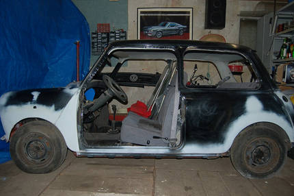

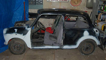

hallo. Verkaufe meinen mini baujahr 1990 mit einem 1000ccm motor. habe den mini selber erst Ende letzten Jahres gekauft aber habe leider keine zeit mehr dafür. er befindet sich in der Restauration. das heißt Fenster und Türen raus. alle teile vorhanden. auch doppelt wie motor. der mini springt an ist aber nicht fahrbereit. Bremsen habe ich soweit überholt und die Karosserie hat der Vorbesitzer von Rost befreit. wenn ihr Interesse habt dann schreibt mich an dann schicke ich euch bei Interesse Bilder per Email. der mini steht 60 km nördlich von Berlin. Preis ist Vb.
