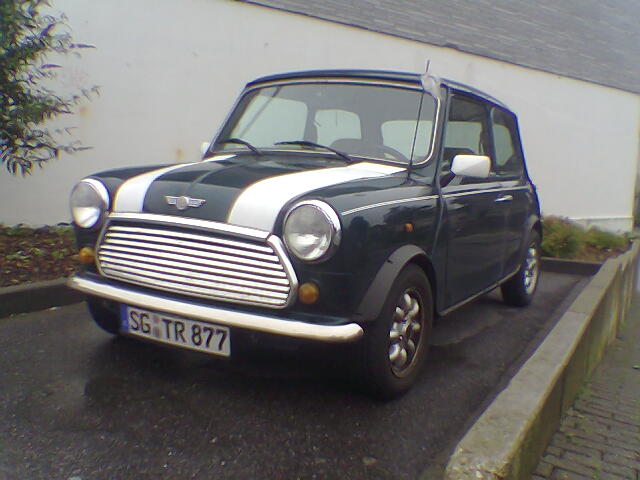

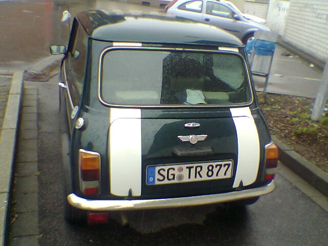

Schweren Herzens muß ich mich leider von meinem Mini trennen, nicht ganz freiwillig.
Grund für den Verkauf ist eine Reparatur die mein Budget leider nicht zu läßt.Es handelt sich hierbei um ein teilzerlegtes Auto.
Folgende Schäden weist mein Mini auf:
Primärantrieb defekt : Zwischenrad , Getriebeeingangsrad und Primärrad.
Getriebegehäuse defekt : Anlaufflächen für Zwischenrad
Kupplungsgehäuse defekt : Anlaufflächen für Zwischenrad
Kurbelwelle defekt : Lagerschalen eingelaufen
Vorsichtshalber sollten dann auch Ölpumpe und Öldruckventil getauscht
werdenDesweiteren ist die Vorderachse ausgeschlagen und die hintere Bremse
nicht in Ordnung.Die Reparaturkosten belaufen sich somit auf etwa 2500-3000€.
Nun ist es Eure Entscheidung ob Ihr ihn wieder fertig machen wollt oder vielleicht doch nur als Ersatzteilspender nutzt.
Momentaner Standort ist Wuppertal, jedoch ab nächstem Wochenende Solingen.Daten:
Mini Cooper 1,3
EZ: 8 / 96
KM 130000
kW / PS 46 / 63Für Fragen stehe ich täglich gerne unter folgender Nummer zur Verfügung: 0173 / 7431603
Liebe Grüße Tim
