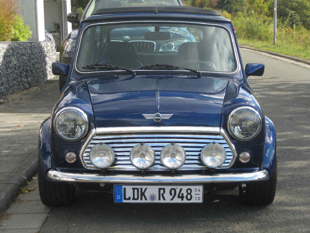

Bei so einer kleinen Datengröße sieht man leider nicht viel......
Ach ja,
mal ein Bild wo er fertig ist

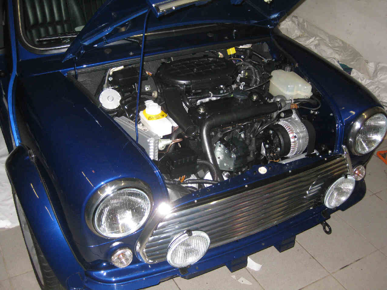

hat einer von euch Spezialisten einen Plan, wie man den Kabelbaum (Bäume) verlegt.
Vielleicht gibt es ja Literatur darüber?
Andi
Gut!
Das Kabel wird nicht in den Innenraum gelegt.
Die Original (Schei...)-Befestigung kommt aber auch nicht mehr drann.
Auch wenns nicht ganz original ist, es kommt ein schwarz gepulvertes Kupferrohr unten dran, da kann das Kabel dann verschwinden!
