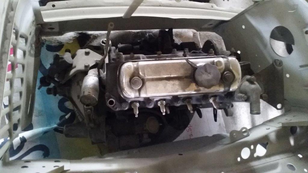

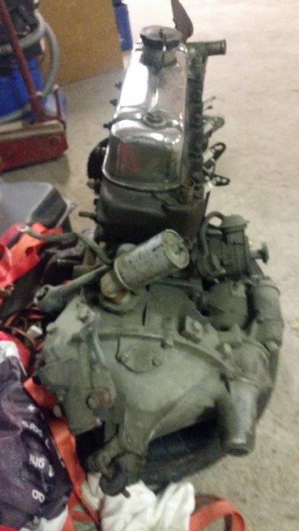

schon mal vielen Dank für die Antwort.Was mache ich denn nun mit diesem Motor ? Kann ich den einbauen ?
Im Brief steht nur ein 1000er...Da der Wagen länger abgemeldet war, muß ich eh eine Vollabnahme machen.
Kann/muss ich andere Bremsen verbauen ? Bekomme ich den Motor so eingetragen ?

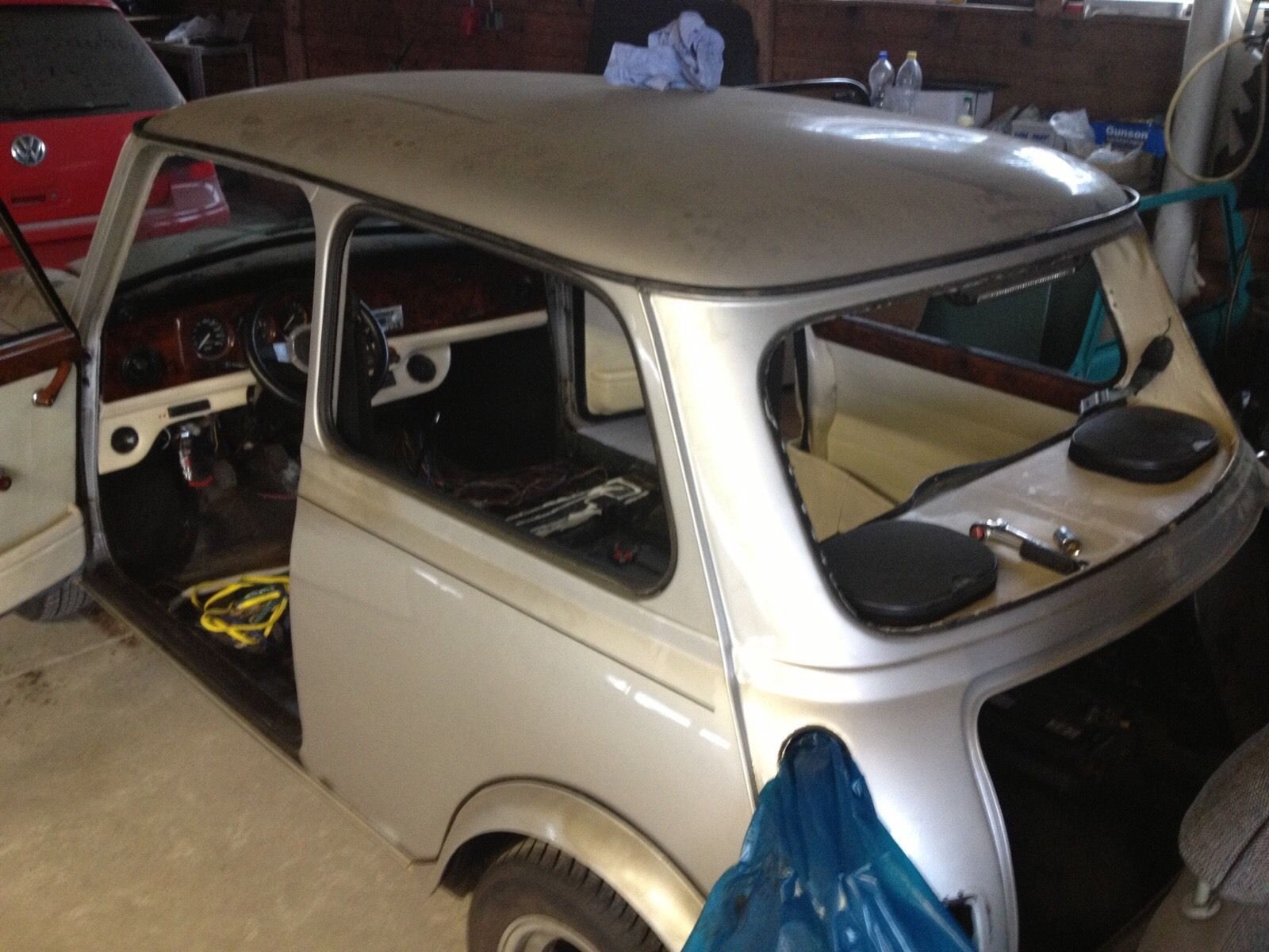

so gestern war es endlich so weit.
Ich habe mir meine eBay Auktion abgeholt und war mehr als überraschtDie Karosse ist in einem sehr gutem Zustand.
Es sind unglaublich viele Neuteile dabei gewesen...

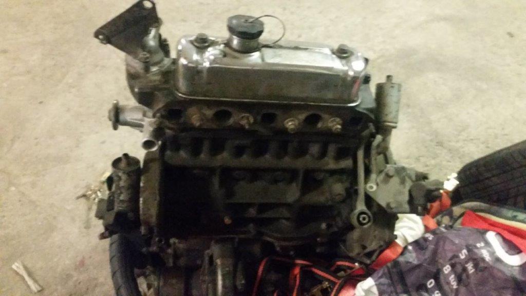

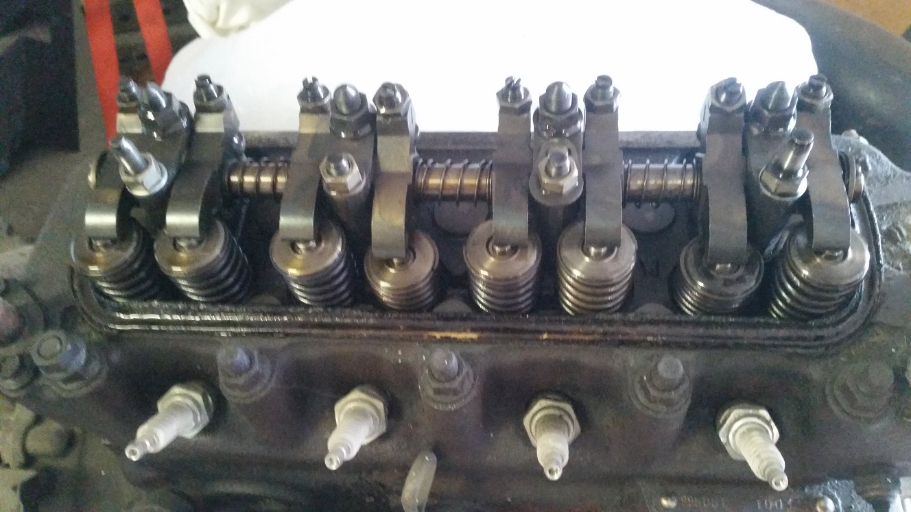

div. Rep.Bleche Schweller... und und undIch war etwas erstaunt über den Motor, weil er meinte der wäre umgebaut...
Nockenwelle usw.

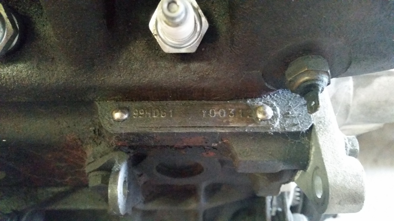

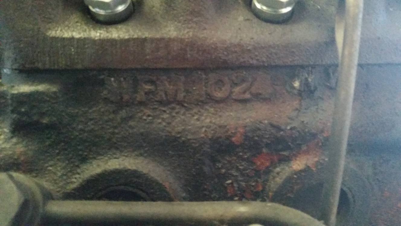

Er hat mir auch einen Stempel auf dem Motorblock gezeigt mit dem ich aber nicht anfagen kann...

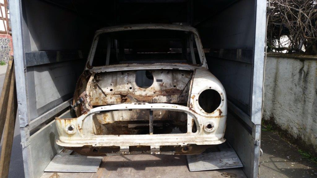

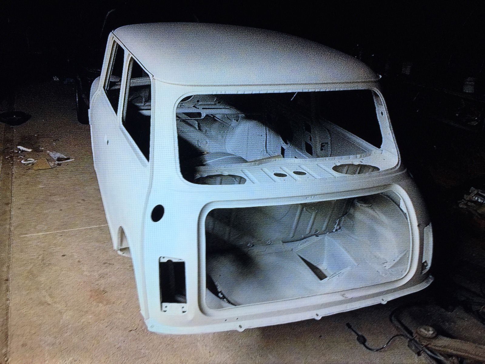

habe ich nun eine Halle gefunden und ich konnte meinen Mini endlich zu mir holen.Da man ja mit dem Alter auch etwas Schlauer wird habe ich mir jetzt noch bei ebay einen weiteren Mini gezogen.
So sah er aus als er angefangen wurde zu restaurieren.Der alte Besitzer hatte aber keine Interesse mehr und hat ihn verkauft.
Er wurde zerlegt, gesandstrahlt und grundiert und soll nun die Basis für meinen alten werden.
Ich habe für den Mini komplett 500€ bezahlt.

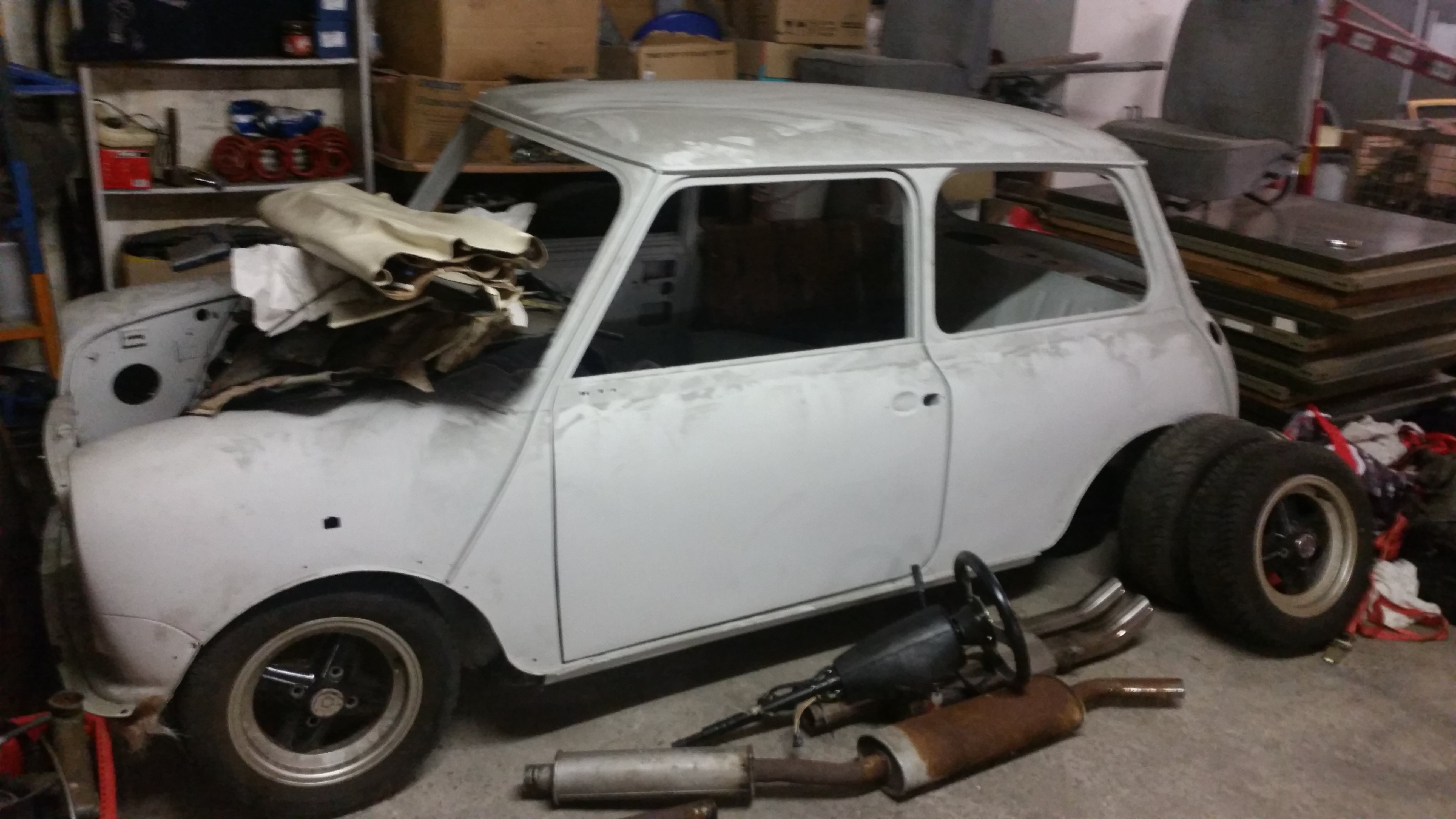

So, habe mal wieder den Sonntag meinem kleinen gewidmet.
habe die Innenverkleidung komplett rausgenommen.Als ich die Heizung rausgebaut habe, fiel etwas wie Asche raus ?
nach dem öffnen der Heizung musste ich feststellen, dass sich der koplette Wärmetauscher in wohlgefallen aufgelöst hat.
Hat das schonmal jemand gehabt ?Desweiteren habe ich den Teppich rausgenommen, der jetzt auch schon echt in die Jahre gekommen und richtig fertig ist
Der muss wohl auch neu.
Original bestellen oder kann man sowas selber machen ?
Im Himmel sind einige Löcher ? Ist sowas teuer ?Gruß,
