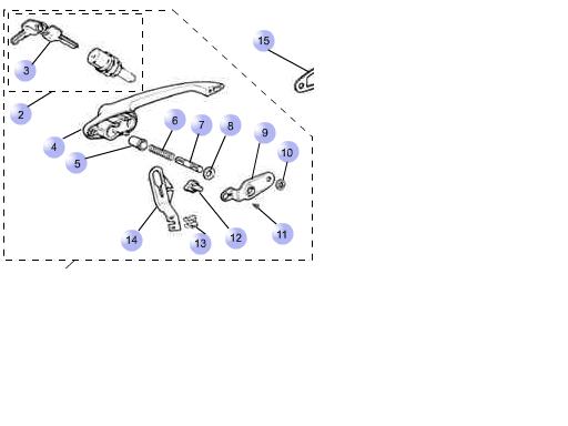

    Du musst den Bügel des Türgriffes (siehe Bild unten links) aushängen, dann kannst du den Türgriff herausnehmen.

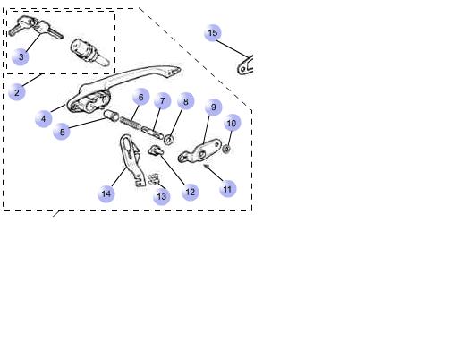

    Das angehängte Bild von allbrit zeigt schön die Klammer Nr 13, die auf dem Bügel Nr.14 sitzt und das Gestänge des Türschlosses festhält. Oder umgekehrt.
    Mein Werkzeug war ein Schaschlikspieß mit 1cm umgebogener Spitze.
    Damit bin ich in die Klammer gefahren, habe hin und her gezerrt,
    irgendwann sprang dann die Klammer vom Gestänge und der Bügel samt
    Klammer war frei. Und die Klammer hing so ein Glück immer noch am
    Bügel, anstelle irgendwo da unten in der Tür zu liegen.
