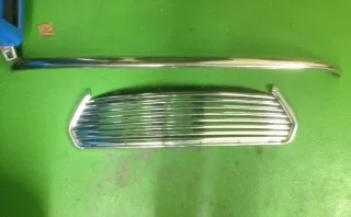

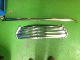

Verkaufe eine vordere Stoßtange und einen Grill
alles komplett 50 Euro plus Versand
Zustand ist gebraucht aber gut die Stoßstange hat eine kleine Macke aber wirklich nicht so schlimm , kann die auch nicht auf dem Foto darstellen da
es so arg spiegelt.
Grill Chrom ist gut der Träger hat Rost. -
