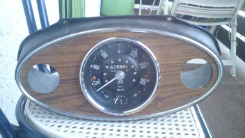

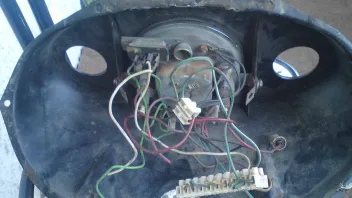

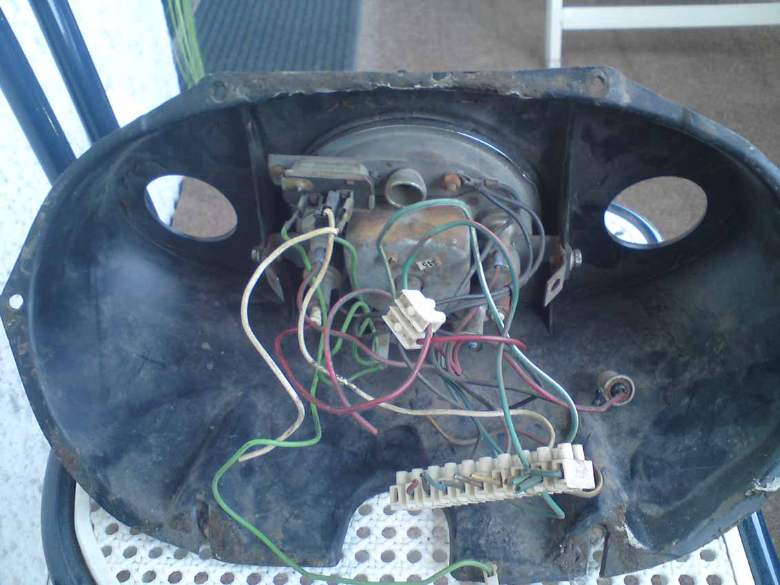

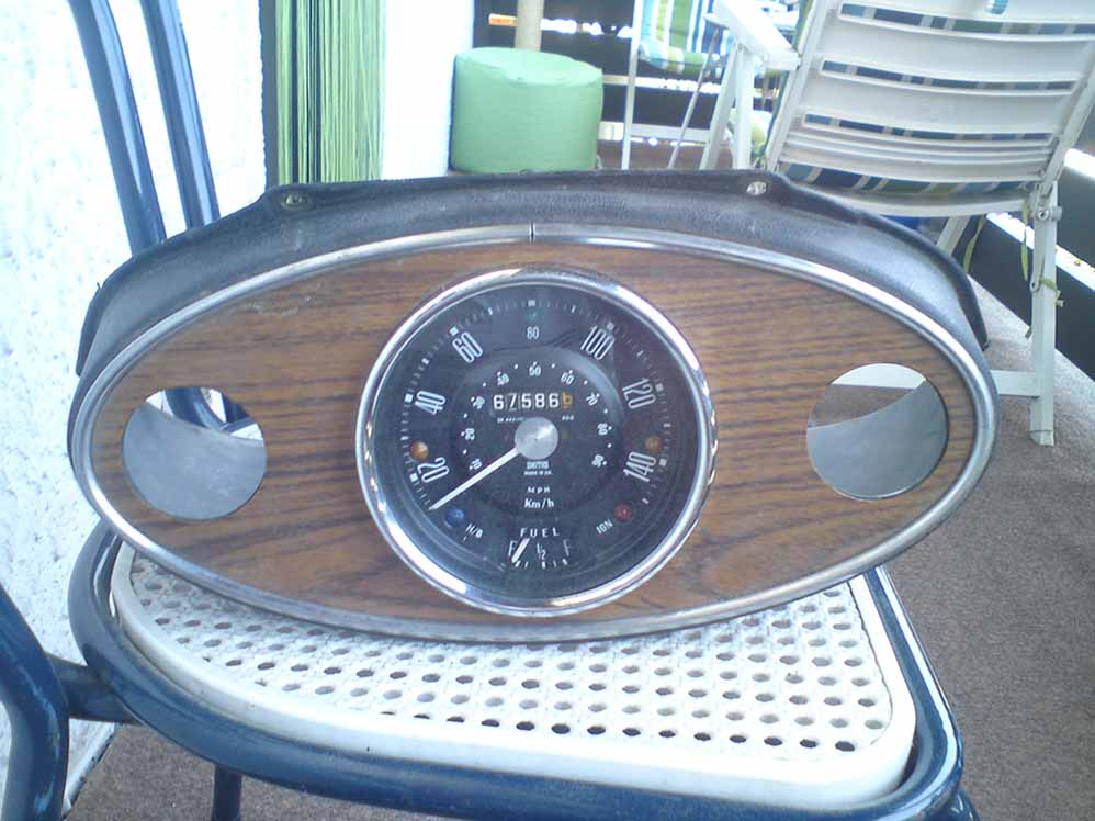

Verkaufe einen Smith Mitteltacho,
es fehlen die kleinen Instrumente links und rechts. Das Holz ist in gutem Zustand. Der Tacho hat von hinten leichten Flugrost. Der Chrom vom Zierring könnte mal poliert werden.Der Tacho funktioniert. Bitte bedenkt, dass es sich hier um ein ca. 40 Jahre altes Teil handelt.Preis 50€ zzgl. Versand, kann auch im Kreis MKK abgeholt werden.Gruß
