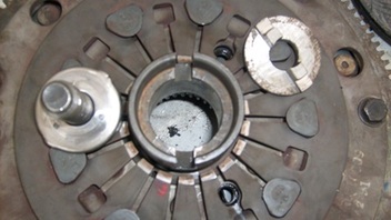

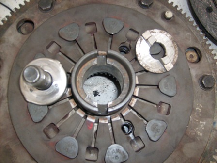

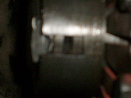

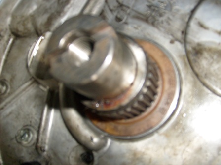

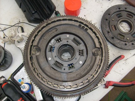

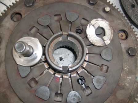

    so mein Fehler beim Zusammenbau nicht auf den eben angesprochenen fehler geachtet dadurch immer wieder fehlzündungen. scheibe war von der welle bestimmt um 15 Grad falsch verdreht angebracht. Daher war der fehler bei kleineren drehzahlen da und bei hohen kaum zu bemerken. Danke für eure hilfe

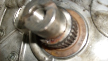

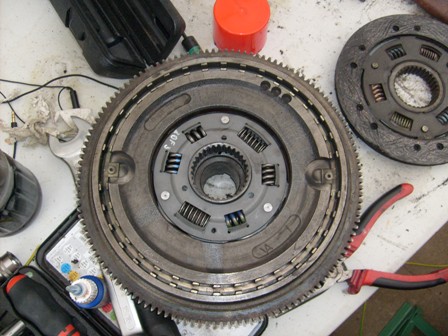

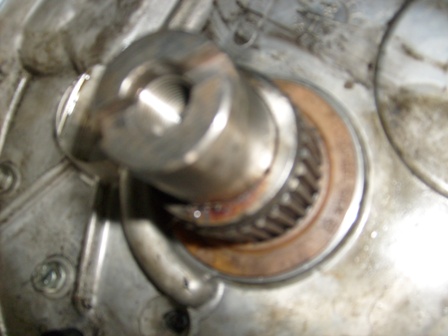

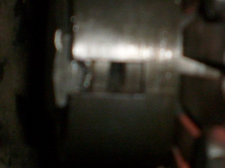

    Hi habe glaubich einen Fehler geefunden die Schwungscheibe war nciht richtig ausgerichtet die Nut in de KW und SS sollte ja durchgehen. hab das jetzt behoben ist glaube ich auch auf bild 1 gut zu sehen das der abstand zu groß ist. bau jetzt alles wieder zusammen
    Hier mal ein paar Bilder ( habe alles wieder abgebaut):

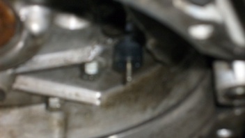

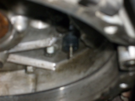

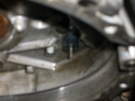

    OT geber sieht ok aus keine schleifspuren oder verbogen
    Die Frage ist immernoch ob der OT geber wegen falscher Position auf der Schwungscheibe die falschen Zündzeitpunkt liefert. kann man die Schwungscheibe den falsch einbauen?

    Hi hab grade noch einen alten beitrag gesehen und da ist folgende aussage angesprochen worden:
    Verschwand der Schraubenkopf denn komplett in der Vertiefung der Schwungscheibe und war zwischen Kurbelwellenende und Schraube bzw. deren Sicherungsscheibe kein Spalt mehr zu sehen? Dann ist es vermutlich nur der Verteiler.
    An der Stelle ist bei mir ein spalt hatte mich schon gewundert warum die sicherungscheibe nur halb einrastet aber dann aus unwissenheit ignoriert. Kann ich das testen indem ich die Zündkabel von 1 und 4 vertausche ? Musste den efekt ja ausgleichen.... wenn ja dann muss ich halt nochmal ran. gruß martin
    Hi, also da mit dem ot geber kann natürlich sein werde ihn heute ausbauen.. wie prüfe ich den denn auf funktion und kann es möglich sein das ich die Schwungscheibe falsch eingebaut habe ( die Position ist doch eigentlich fest vorgeben oder irre ich mich da). Gruß Martin
