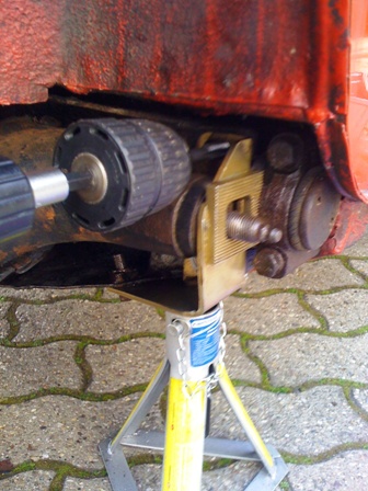

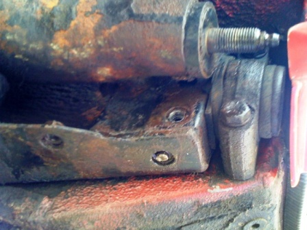

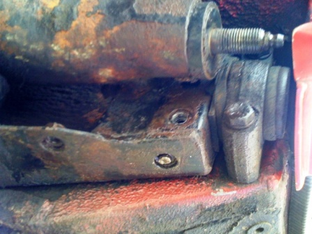

Hallo zusammen,
wie bereits angekündigt kommt hier der Plan:
Ich habe versucht die Schraube mit einem Linksdreher herauszudrehen..das Ergebnis: der Linksdreher ist in der Schraube abgebrochen.
Somit ist Plan B drangekommen:
Mit einem Stahl-Cobalt Bohrer ging alles relativ einfach raus... Schraube ausgebohrt und neues Gewinde geschnitten - fertig war es
Blöd war nur, dass mir das Gewinde der obersten Schraube auch noch durchgedreht war..
Ein paar Bilder folgen:
Super - vielen Dank!!
Wusste nicht, dass es solche "Linksdreher" gibt **schäm*
Aber morgen werde ich ein stolzer Besitzer eines solchen Dings sein
.. das mit dem Aufbohren ist mir auch durch den Kopf gegangen .. aber M8 wäre natürlich schöner ..
schauen wir mal was sich morgen ergibt..ich halte euch auf dem laufenden (Bilder folgen für Leute mit dem selben Problem in kürze)
Vielen Dank nochmals!!
Kevin
