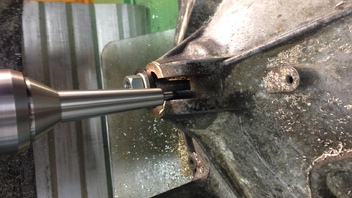

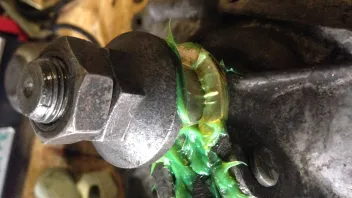

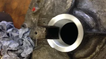

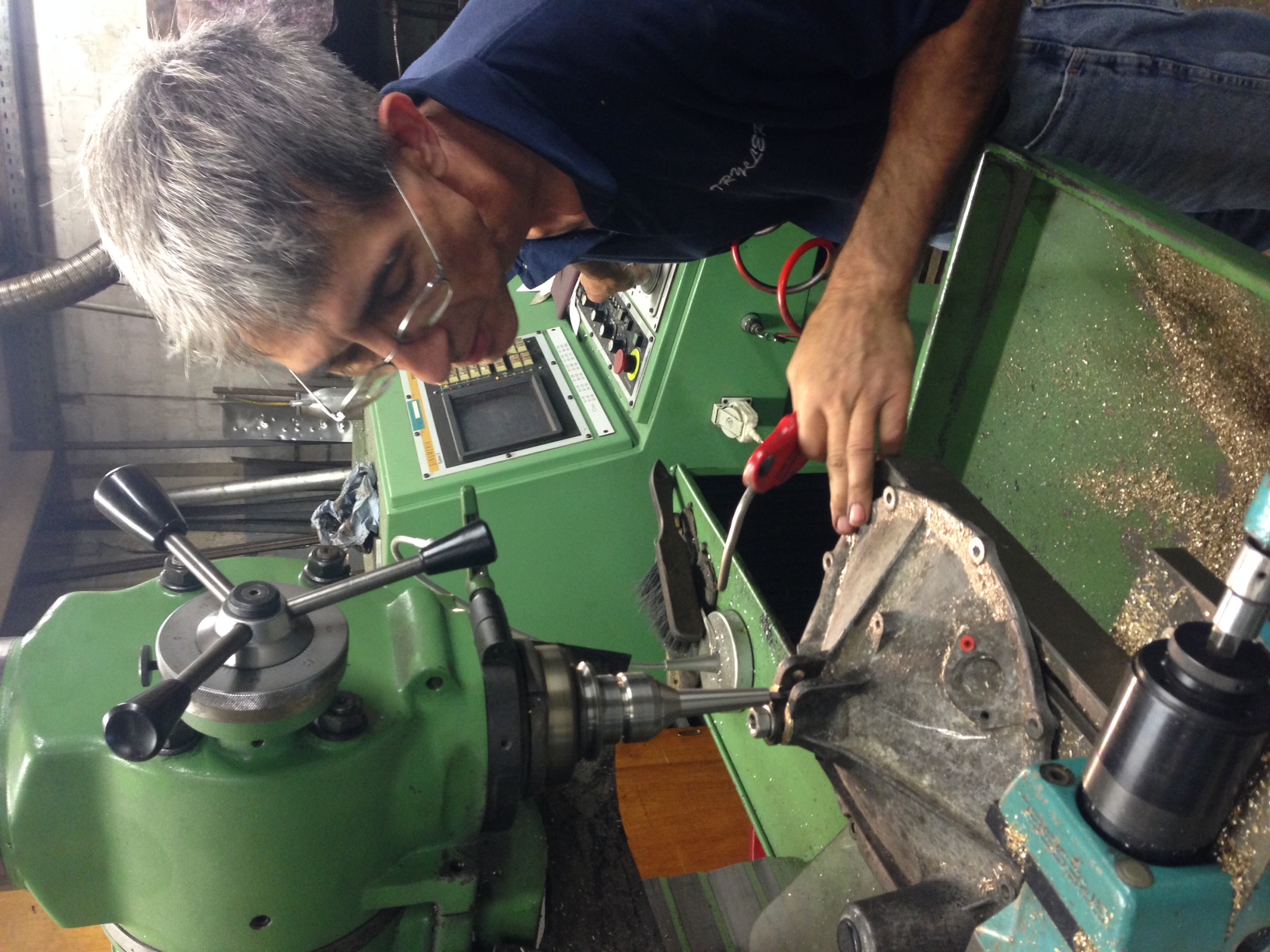

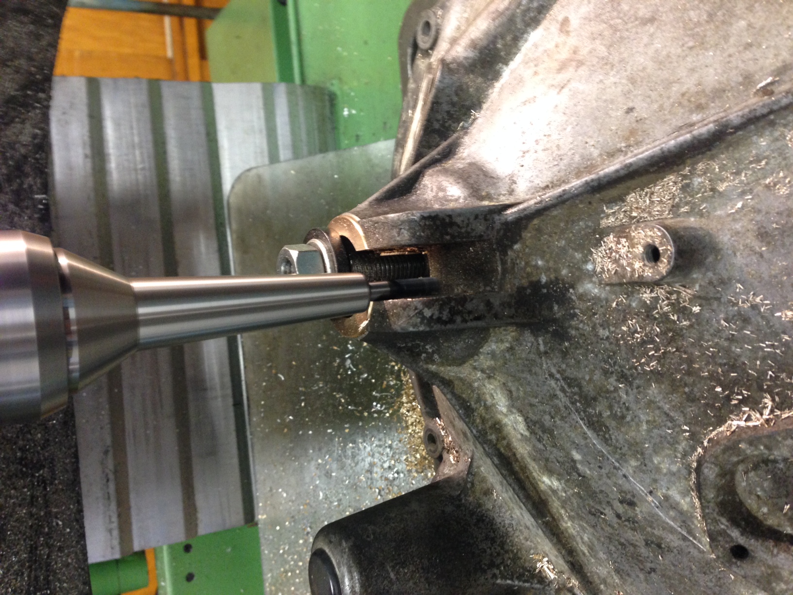

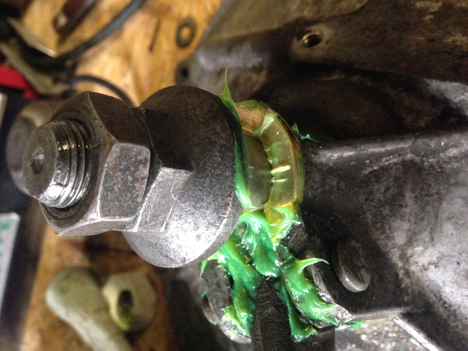

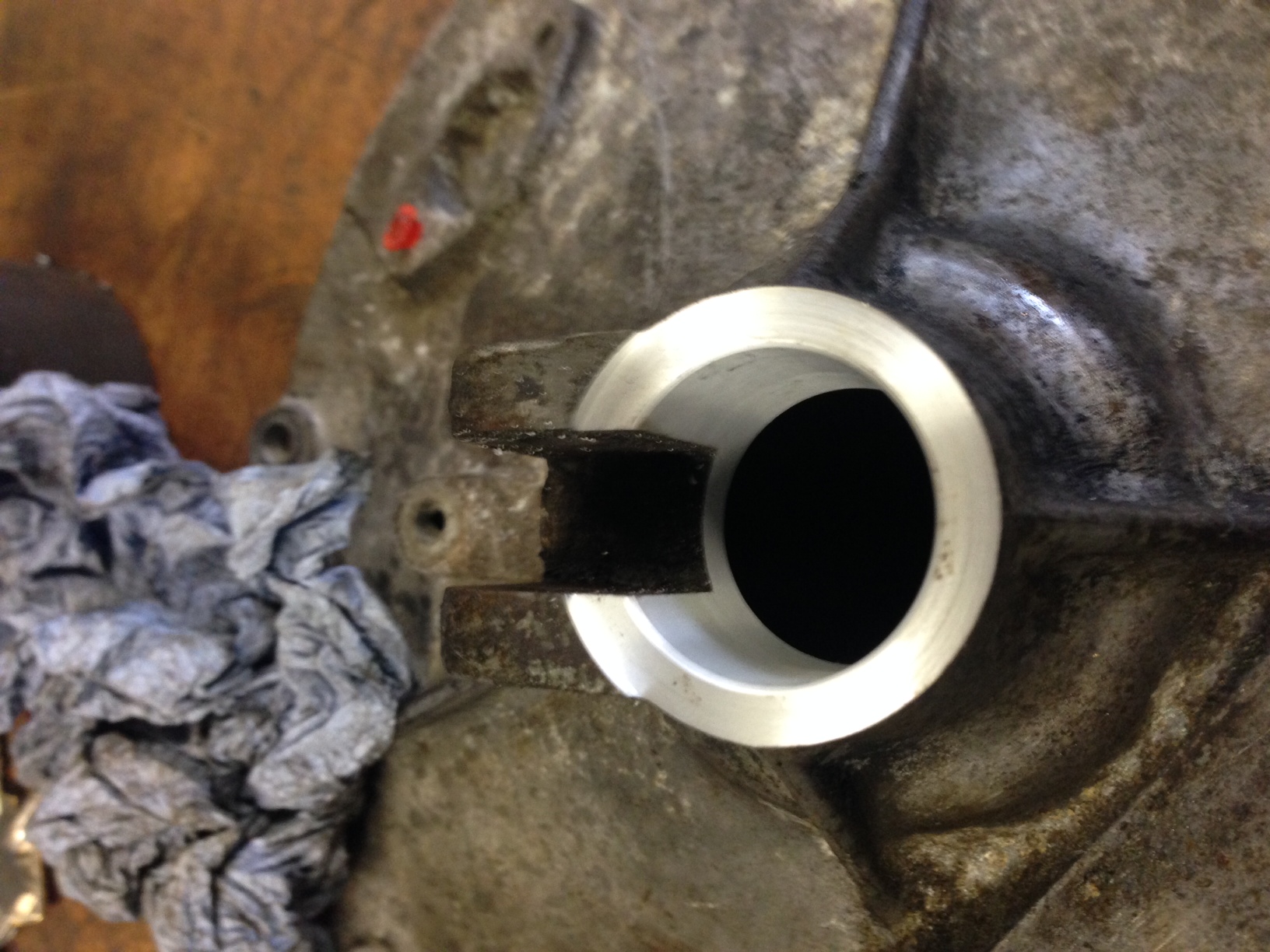

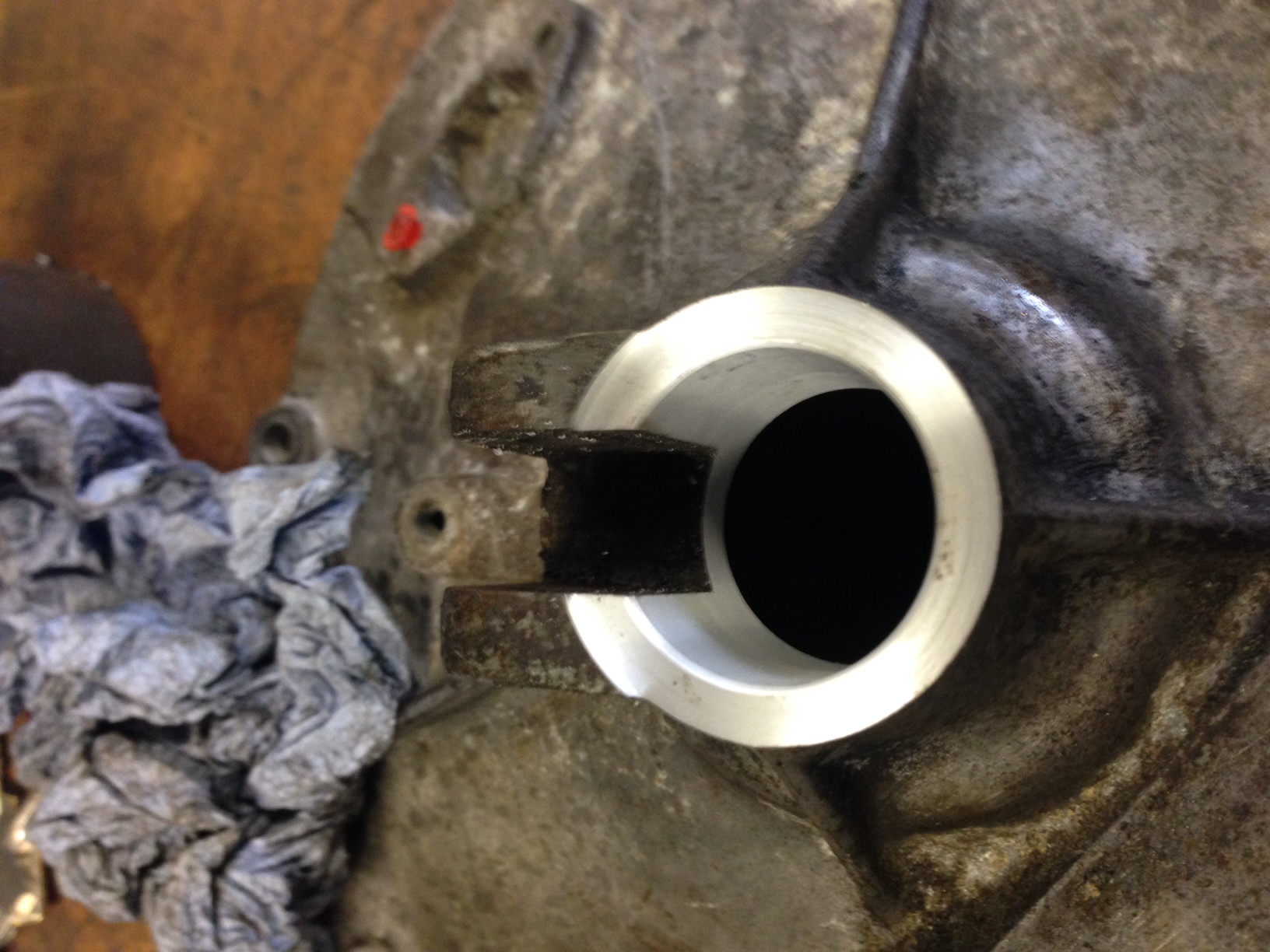

hier die Bilder dazu, es wurde eine Rotguss Buchse verwendet, wesentlich standhafter an der Aludeckel. Alternativ könnte man sogar einen Schmiernippel mit einsetzen.
So,
nach dem Einbau einer neuen Buchse in den Kupplungsdeckel läuft das ding wieder wie ne eins!!!!
Wenn ihr ähnliche Probleme habt, kann ich euch die Deckel min stand setzten ! -
die druckkappe sitzt einwandfrei, auch nichts eingelaufen oder so
werde heute mal zum dreher um die ecke gehen und lasse den deckel neu buchsen , werde dann auch gleich nen schmiernippel in die führung machen lassen -
so,
ich hab mal eben den Deckel ausgebaut, ging eigentlich easy, siehe da, kupplung inklusive lager ist neu !!!
komisch kommt mir vor, das der druckbolzen um Deckel total eiert, und das lager nur mit nem o ring gesichert ist, kann das pulsieren an dem ausgeschlagenem bolzen und dem dadurch entstehendem eiern liegen ????? -
