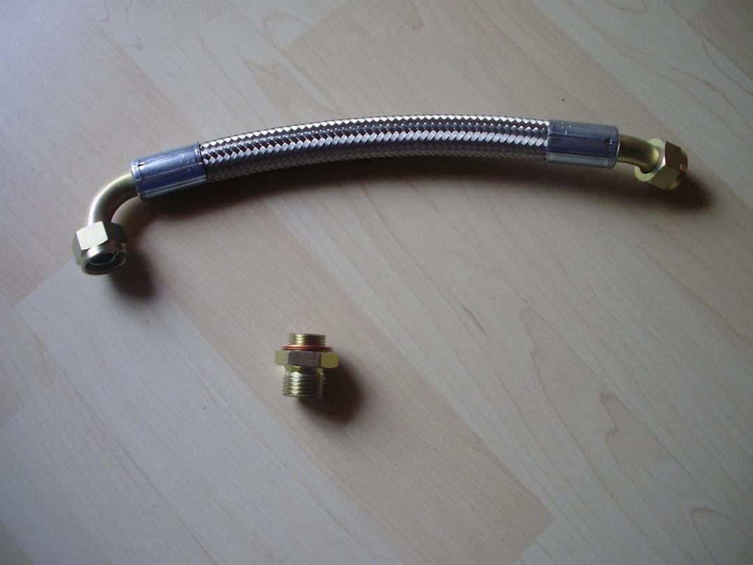

Hier mal das Gedächnisprotokoll von dem heutigen Telefonat mit "Mini-Spezialisten" von L....
Erst Begrüßung und zum 4. mal mein Problem erleutert, dann so:
Er: Also ich hab mir den Ölschlauch mal angesehen und der ist immer komplett!
Ich: Leider nicht bei mir, hab keine Möglichkeit die eine Seite irgendwo am Mini anzuschrauben, da da halt was fehlt!!!!
Er: Sind sie sicher das sie einen 92er Mini fahren und das auch echt ein Spi ist?
Ich: *Schluck* JA BIN ICH, WERDE WOHL WISSEN WAS FÜR EINEN MINI ICH HABE!!!!!!!
Er: Vielleicht kommt er ja aus England und ist nur ne deutsche Erstzulassung von 92? Echt ein Spi?
ICH: ICH ERKENNE JA WOHL EINEN SPI!!!!
Er: Also dann muß der Schlauch ja passen, der besteht ja immer aus Schlauch und zwei Anschlußadaptern,..
Ich: Ja, aber bei meinem nur aus Schlauch und EINEN gelieferten Adapter
Er: Mhhh....,der muß doch passen!
Ich:Ich kann keine Überwurfmutter vom Schlauch mit Innengewinde am Block oder Ölfilterkopf dranschrauben, da da ja auch nur ein Innengewinde ist!!!!!!!!!
Er: Achso, ja den Adapter gibt es nicht einzeln!
Ich: Ich schlage vor ich komme mal nach Aachen, dann zeige ich ihnen mal den Schlauch da das ja sonst keinen mehr gibt!
Er: Gute Idee, dann bekommen sie auch direkt die Gutschrift! Werde mal einen Schlauch reservieren, zum Vergleich zu Ihrem....
Ich: Ja
Er: Endschuldigung für die Unanehmlichkeiten...
Ich: Mal einen Tipp: Fragen sie nie einen Minifahrer, ob er sich sicher ist, was er für ein Auto fährt! Ist schon unverschämt und komme mir langsam verarscht vor. Dafür das das meine erste Bestellung ist, macht ihr Laden einen sehr "tollen" Eindruck!!Er endschuldigte sich noch mehrmals und vertröstete mich auf nächste Woche, da bin ich mal gespannt! Bis dahin noch fleißig abreagieren!!!
....unglaublich!!!!!!
...mit "Minispezialisten" heute geredet, der kennt zumindestens die Leitung und meinte, das die immer einbaufertig geliefert werden! Der will sich da morgen mal drum kümmern und in der Zentrale die Leitungen überprüfen lassen, bin mal gespannt!!!
Bin ich denn jetzt auf dem Holzweg? (siehe Bild oben)
...das Geld für die "neue Fehllieferung" soll ich wiederbekommen, mal abwarten!!!
...so, kurzes Update!
Hab keine Antwort auf meine email erhalten, also hab ich am Montag da angerufen, die haben mir dann gesagt das sie das fehlende Teil nachschicken. Dann kam heute eine Lieferung von L....., allerdings denk ich mal, dass es die falsche ist, da die eine Seite des Anschlusses kleiner ist als die vom original gelieferten! (Artnr:5925)
Hab da heute wieder angerufen und wurde auf morgen vertröstet, da erst dann ein "Mini-Spezialist" da sein soll, bin mal gespannt!
Achja, die Nachlieferung sollte ich auch noch bezahlen, dachte zwar es sei aufgrund einer Reklamation nicht nötig, aber das klär ich dann morgen mit dem "Spezialisten"!Hab mal Bilder angehängt, vielleicht kann mir von euch jemand sagen, ob ich ja auch falsch liege mit meiner Falschlieferungstheorie?

...hat sich mittlerweile übrigens selbst beantwortet:
Bis auf Stahlflex-Ölleitung hab ich ende Januar alles bei Allbrit bestellt, und nach drei Tagen auch erhalten. Teile eingebaut und sehr zufrieden!
Die Stahlflex-Leitung habe ich bei L..... bestellt, wollte mal ausprobieren wie das bei denen läuft.
Fazit: etwas mehr als 2 Monate drauf gewartet (Ende Jan bestellt, kam am 30.03., ohne Nachricht,das es Verzögerunbgen gibt), hatte schon garnicht mehr damit gerechnet und dann war das Paket auch noch unvollständig! Es wurde ein kompletter Anschluß mit Dichtung nicht mitgeliefert.
Hab da heute mal hingeschrieben, mal gespannt wann die sich melden!!! -
