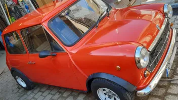

Hab das schöne Wetter genutzt und Felgen fertig lackiert. Muss aber noch ein bischen Nacharbeiten😅

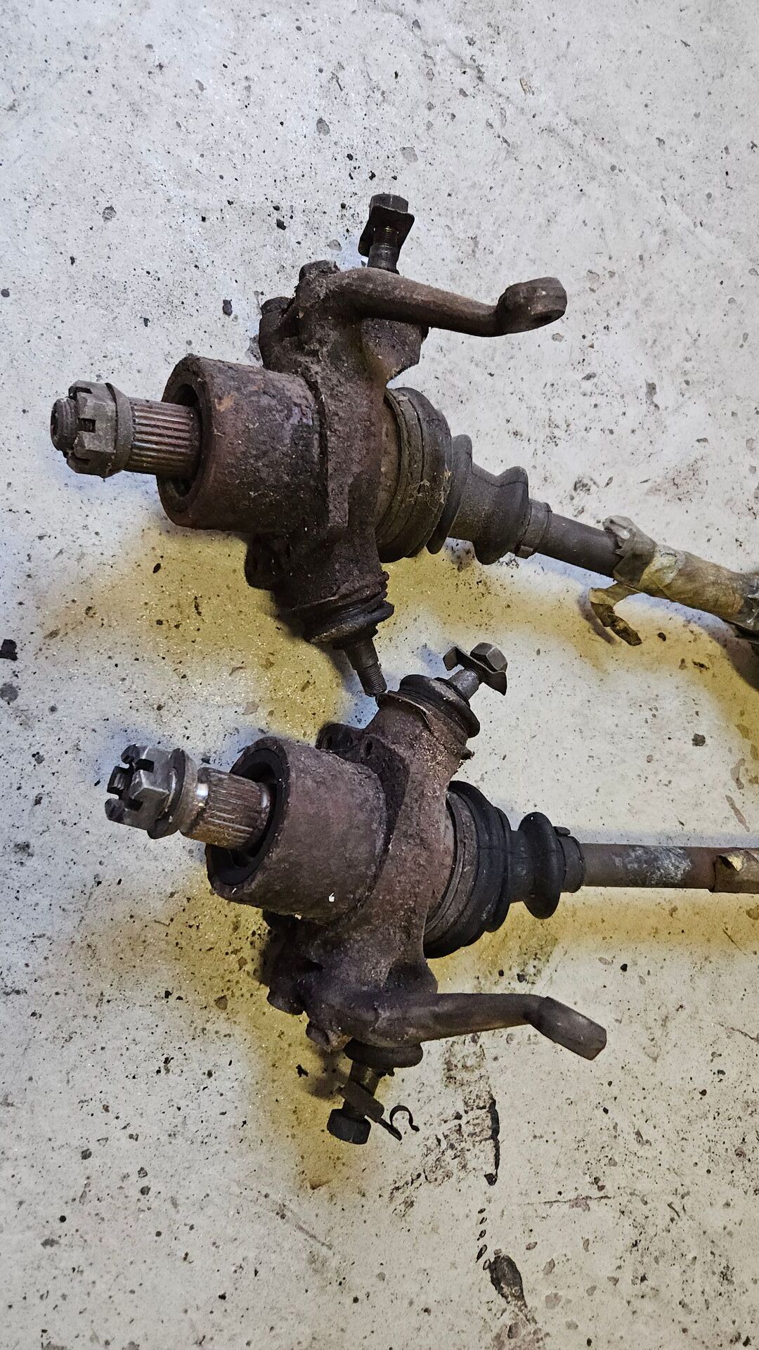

Hab grad beim Aufräumen noch gebrauchte Achsschenkel inkl. Antriebswellen vom Metro gefunden. Da der Metro schon verkauft ist, brauche ich die Teile nicht.
Können in Mainz besichtigt und für 70€ vhb abgeholt werden

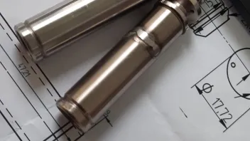

Bin dabei den Hbz von meinem Inno zu überholen. Das Innenleben war eigentlich in einem guten Zustand (kein Rost) leider war der untere Teil des Innenlebens nicht mehr rund und verkratzt. Also hab ich die Mittagspause genutzt, um das Teil selbst zu drehen🙂

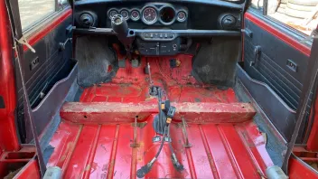

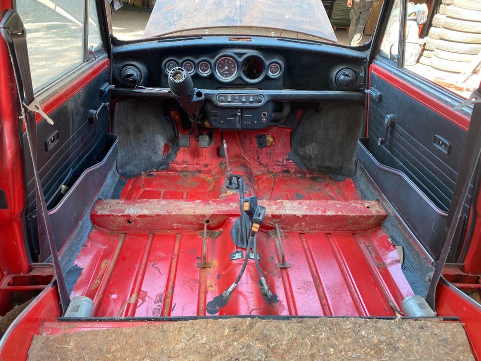

Das Bild hab ich nochmal gefunden. Hatte es mal irgendwo bei kleinanzeigen gesehen und gesichert. Ich kann mir nicht vorstellen, dass das original war.
Ich denke auch, dass die Gurtrolle am Innenschweller verschraubt war, wenn es das ab Werk überhaupt gab. Vielleicht gibt es ja noch jemanden mit einem Inno im Originalzustand.
Wie in diesem Bild sind die Gurte auch an meinem 74er B39 montiert.
