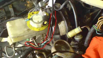

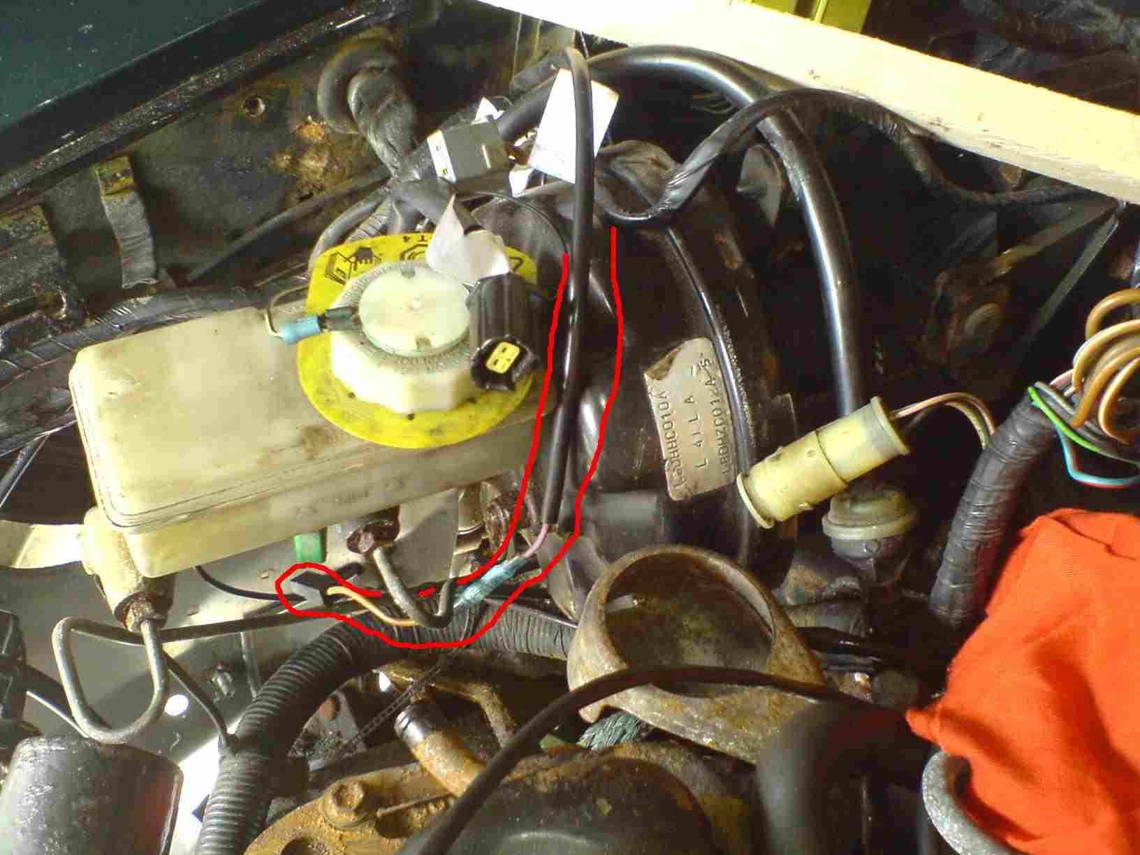

    das kabel geht von einem der beiden relais, welche neben dem wischermotor sind weg nach vorne und dann eben eins an das besagte kabel (lila) und dann eins vorne an die front zu einem stecker (schwarz mit gelben inneren 3 kontakte waren das glaub ich) jedoch dieser stecker war noch nie angeschlossen.
    ich denk mir mal das das für die zusatzscheinwerfer ist.
    is nur blöd das man erst alles sieht wenn der motor raus ist ;o) .
    davor ist mir das kabel ja nicht aufgefallen (lila) weil ichs nicht gesehen hab.
    hat sich wohl versteckt.
    ist das jetz sozusagen entwarnung, dass ich das kabel so lassen kann ?
    hallo,
    zusatzscheinwerfer hab ich nicht.
    wäre aber auch eine lösung das es für diese sein kann.
    ich schaue heute nochmal genau nach wo das kabel herkommt.
    ich bin mir aber ziemlich sicher, dass es aus dem kabelbaum ist, nur da ist es schwer es nachzuverfolgen.
    gruß
