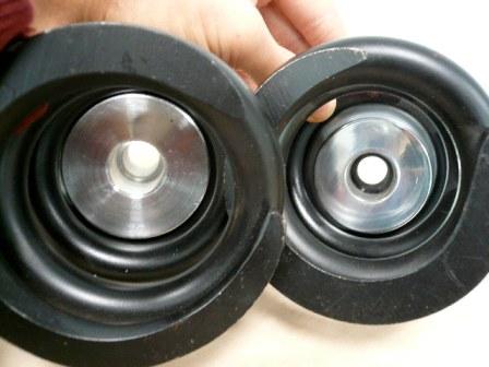

    mein inno bkv gibt den druck nachdem ich vom bremspedal runtergehe nicht mehr nach. die räder blockieren.
    1)wenn ich den entlüfternippel am bremssattel aufmache entweicht der druck und rad ist wieder freigängig.
    2) unterdruckschlauch am bkv montiert oder abmontiert = kein unterschied.
    3) motor an oder aus (unterdruck) = kein unterschied
    4) überbrücke ich den bkv mit einem stück bremsleitung funktioniert das system = HBZ ist ok / Pedal geht auch in seine ausgangsstellung zurück
    5) BKV zerlegt (neuwertig nos), innen alles leichtgängig.luftventil auch.
    6)ich dreh durch....
    kann mir einer helfen? nein ich suche keine klapse sondern eine lösung;)
    danke

    mein problem ist ähnlich gelagert. ich habe mich stück für stück durchgearbeitet... und siehe da: der bkv mag wohl nicht so ganz. mein bremsdruck geht auch nicht mehr weg. ich habe den bkv mit einem leitungsstück überbrückt und nun funktioniert es. dann hab den bkv zerlegt (benditalia). der ist unbenutzt und auch innen sieht alles ok aus. alle teile bewegen sich leicht und sind frei.
    wer kann da helfen? was kann an dem defekt sein?
    achim

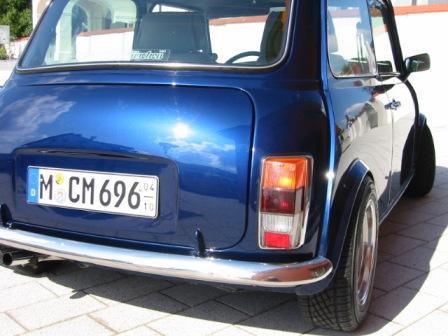

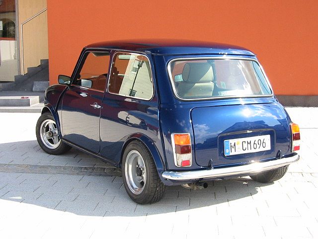

    hab hier nochmal ein paar bilder von meinem alten spi.
    vorne 5x12 und hinten 6x12. waren original revos. die et weiß ich aber leider nicht mehr. hinten habe ich eine schmale bremstrommel verbaut und alles passte unter die serienverbreiterung. guckst du. und bevor die frage kommt: das hinten breitere felgen als vorne verbaut wurden, war nur eine sache der optik:)

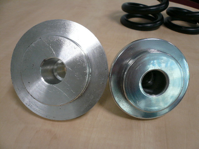

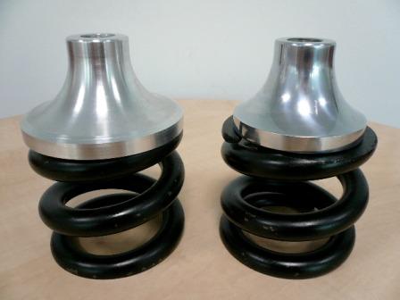

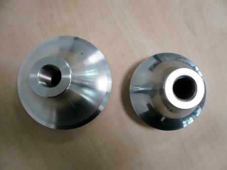

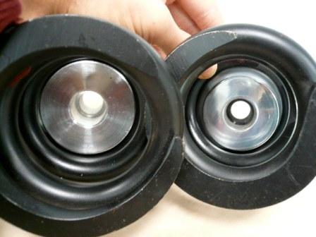

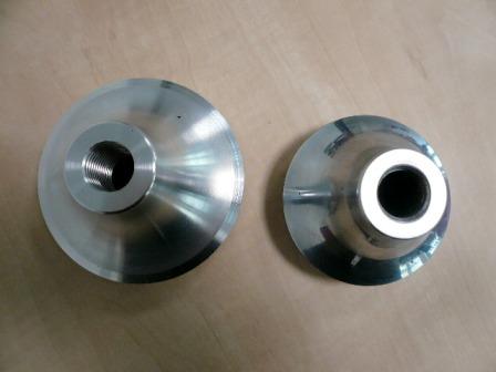

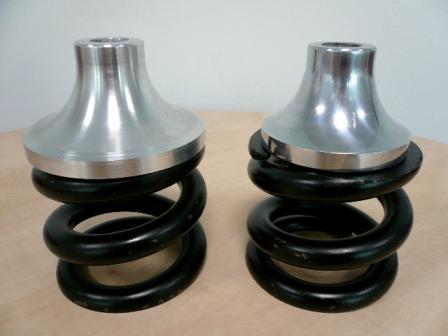

    Exzenterring hin, Exzenterring her....ein neuer Hilo kost´auch nicht viel mehr:D.
    Naja, nicht ganz:rolleyes:.
    Hab mir gleich neue Hilo´s drehen lassen. Sieht schon sehr sauber aus. Ollis Federn sitzen nun perfekt und straff in der Feder drin. Da wackelt nix. Und wo wir schon dabei sind hab ich natürlich auch neue, stabilere Einstellschrauben drehen lassen, in der die Bohrung für die Knuckles auch passen und wirklich mittig sind. Auch hier wackelt nix.
    Und weiter gehts...

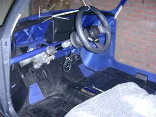

    schau mal hier: Ist die Lenkung vom Corsa C. Ich glaube die mechanische Anlekung ist das kleinere Problem. Aber wie das elektrisch über das Steuergerät zu regeln ist, ist mir unklar.
    Es muß eine elektrische, kleine Servoeinheit sein. Im Fiat Seicento "Hobby" ist auch eine drin. Wie gesagt die elektrische Steuerung ist das Problem.
