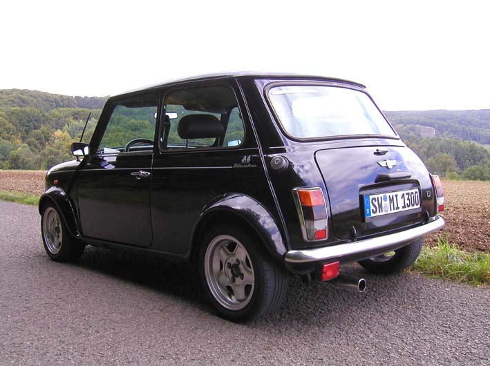

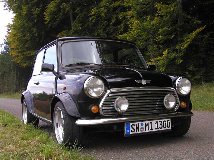

Baujahr: 1993
Modell / Sondermodell: Cooper Silverstone
Laufleistung km: 129000
TÜV / AU: 08/2008
Motor / PS: 1,3 mit 63 PS
Farbe: Schwarz
Beschreibung:
Seit 2001 im Besitz, alle TÜV und ASU Berichte einsehbar!

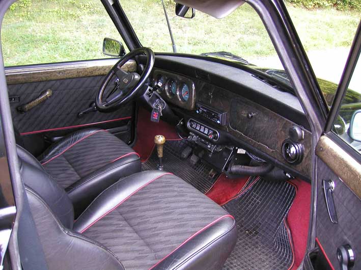

ALU Breitreifen und WR, Hinten je 8 mm Spur verbreitert, Teillederausstattung, Lederlenkrad, ein echter Cooper, Sondermodel Silverstone.

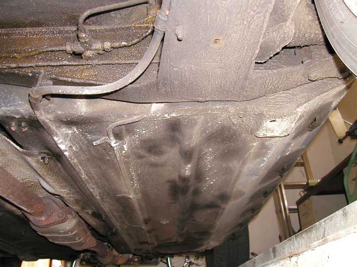

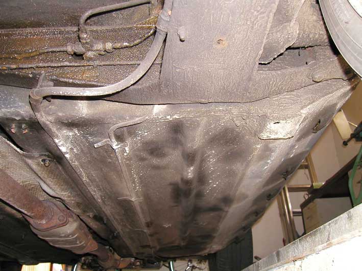

2001 Unterboden absolut aufwendig restauriert. Mit Hilfe eines Autolackierers wurden neue Schweller (Rover E-Teil) eingesetzt, alles entrostet, viele neue Bleche eingesetzt und vom Autolackierer die Nähte mit 10 Kartuschen Karosseriedichtmasse und der ganze U-Boden mit 9 Kartuschen UB-Schutz behandelt.
Anschließend würden alle (!) Hohlräume, auch die Türen, mit Mike Sanders Karosseriefett (4 kg) bei 100 °C mit einer Sonde behandelt. Irrer Aufwand, aber bis jetzt 0 Rost an den behandelten Teilen. Im Hochsommer bei 30 °C kann es vorkommen, das sogar noch etwas Fett raustropft :p
Folgende größere Teile sind noch gewechselt worden:
Kupplungsnehmerzylinder, 2 Bremszangen, 2 Bremsscheiben, alle Bremsschläuche, stärkere Lichtmaschine, Batterie, Lambdasonde, Kühler, beide vorderen Radlager ...
Unter "http://www.mini-net.de/" Prospekte, gibt es den Prospekt für den Typ zum download.
Mängel / Rost: Loch im Himmel, Fernscheinwerfer angerostet
Standort PLZ: 97490 Poppenhausen
Preisvorstellung: 3500
Kontaktinfos: 09726 / 3884, weiter Bilder gerne unter "emmert@gmx.net"
Noch was zum Nachdenken: Gekauft wurde der Wagen mit 84000 km und der Unterboden war durch. Also lieber einen gut gemachten Unterboden als das "Orginal".
