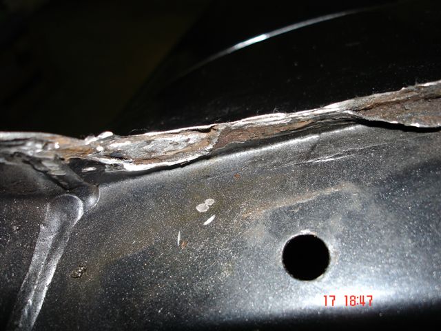

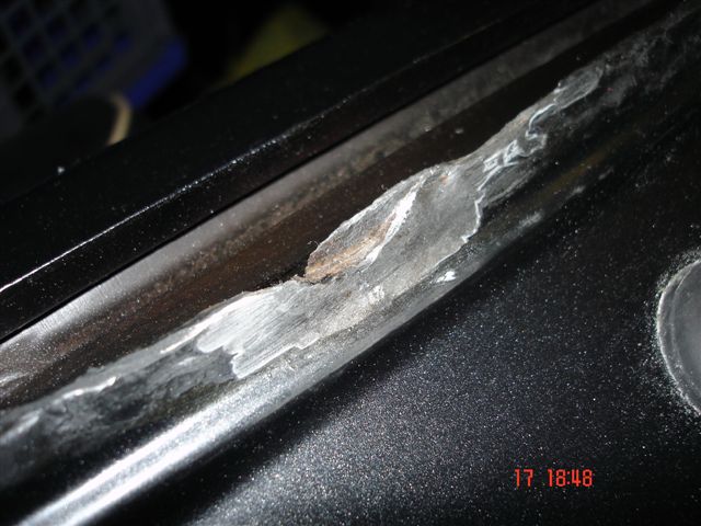

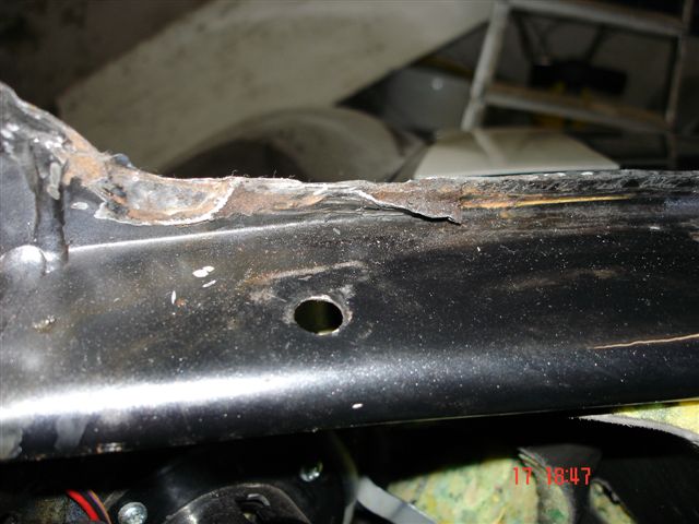

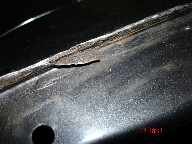

    Zitat von metroholics
    Ich würde das befallene Blech raustrennen ( auch wenn Du vorher dafür Gesundes entfernen mußt)und dann neue Bleche wieder einsetzen .
    leider sind sie ja beide befallen (jeweils von der Seite an der sie aneinander liegen)
    Habs mir noch garnicht genau angeschaut, aber das sinvollste wird wohl sein das innere (Fahrzeuginnere) rauszutrennen, oder?
    Da ich gar keine Ahnung vom Schweißen habe: wenn es dann wieder eingesetzt wird, langt es dann am Scheibenrahmen die Falz blank zu machen in der die Dichtung liegt, oder mehr?
    Die Frage zielt darauf hin, ob ich mich dann schonmal auf Lackierarbeiten einstellen muss, oder ob ich eine Chance habe drumherum zu kommen...
    Danke und Gruß
    Jens
    mein Frontscheibenrahmen sieht nicht besonders geut aus. Habe schonmal angefangen zu schleifen, aber folgendes Problem:
    am schlimmsten ist es zwischen den Blechen. Da sie aber beide noch Substanz haben, so daß ich denke daß sich Schleifen noch lohnt, stellt sich die Frage: wie komme ich dazwischen?
    "nur" von außen schleifen und zwischendrin den Rost mit Fertan bekämpfen, habe ich vor zweieinhalb Jahren gemacht... würds jetzt gern besser/richtiger machen.
    Sollte ich das innerre Blech raustrennen, alles schön von der brauen Pest befreien und dann wieder einsetzen (lassen!) oder gibts noch andere Tricks?
    anbei noch Fotos
