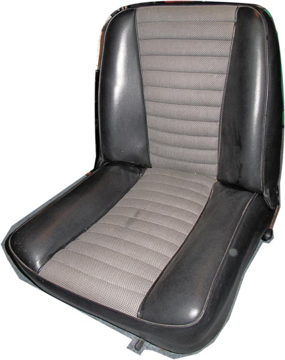

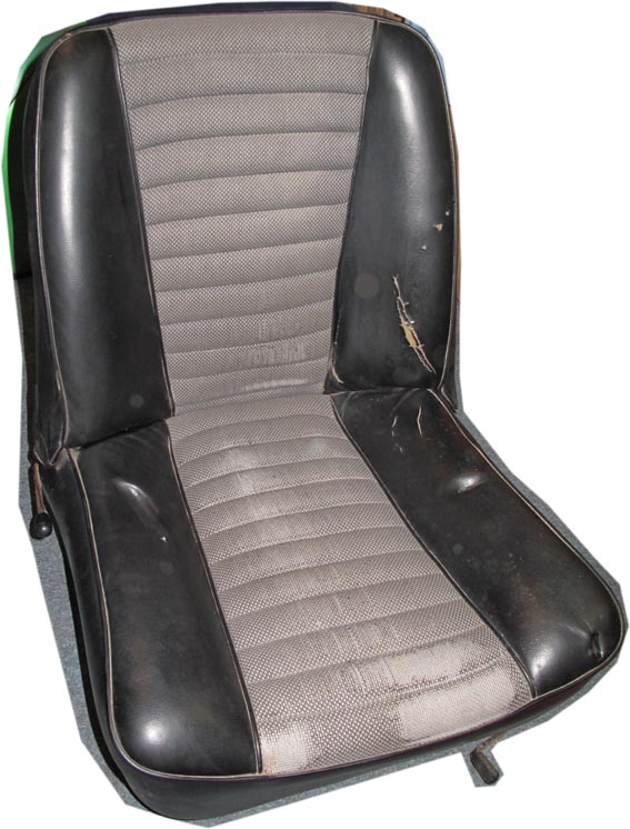

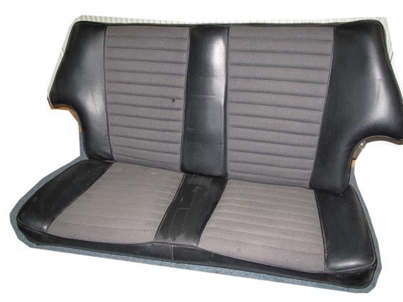

    So. die sitze+ rückbank.
    der eine sitz ist wie neu, der andere müsste bezogen werden. bei der Rückbank ist die Lehne noch gut, das Sitzpolster ist in der mitte getapt worden.
    Im Set VB 150€

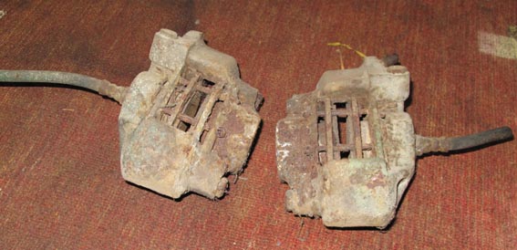

    die Bremszangen vom 74` Inno 10 Zoll.
    Müssen aufjedenfall überholt werden. standen 25 Jahre in der garage inkl. auto.
    VB 100€

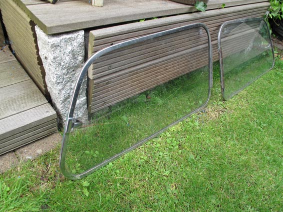

    Inno Fenster mit dem dicken Chromrand welcher noch echt gut ausschaut.
    VB 65€
