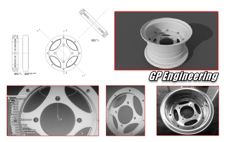

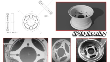

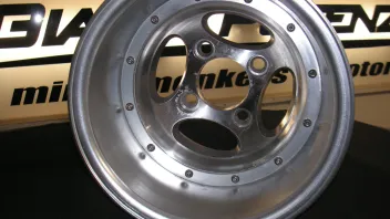

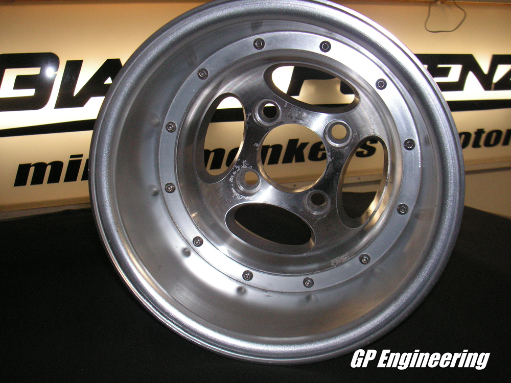

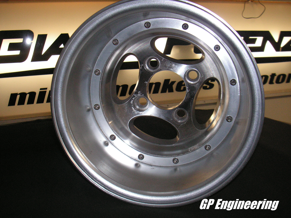

    An die ganzen Spezialisten hier wieder, man kann schlecht Material "hinzudrehen". Meine Felgen haben ein kleineres Nabenkappenloch, kleinere Bolzenlöcher und innen ein anderes Gussbild.
    Ferner habe ich bisher eine Cad Zeichnung geteilt und einige Sachen über die Jahre damals geändert. Die auf dem Bild von Rüder sind eine ältere 2. Serie.
    Ausserdem sind genug Renner auch von der BCT damit rumgefahren. Meine Felgen halten.

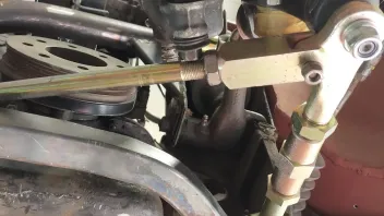

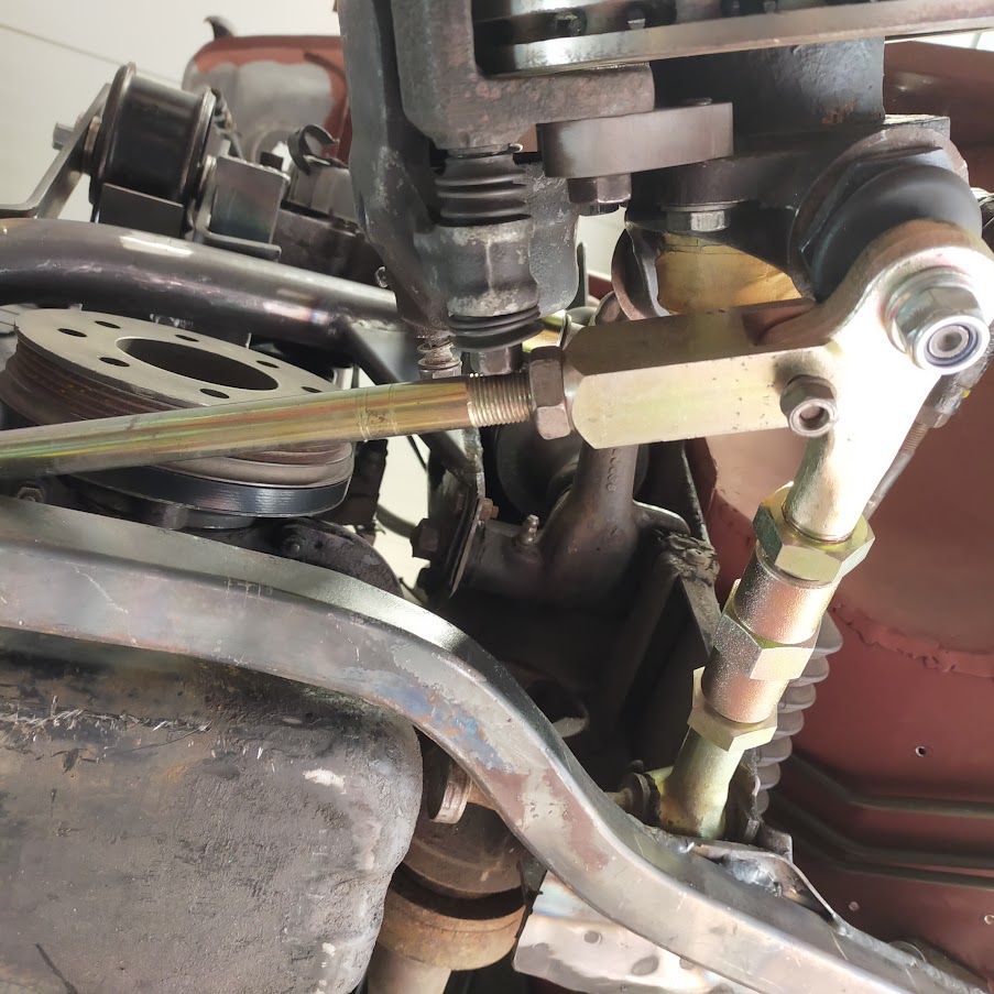

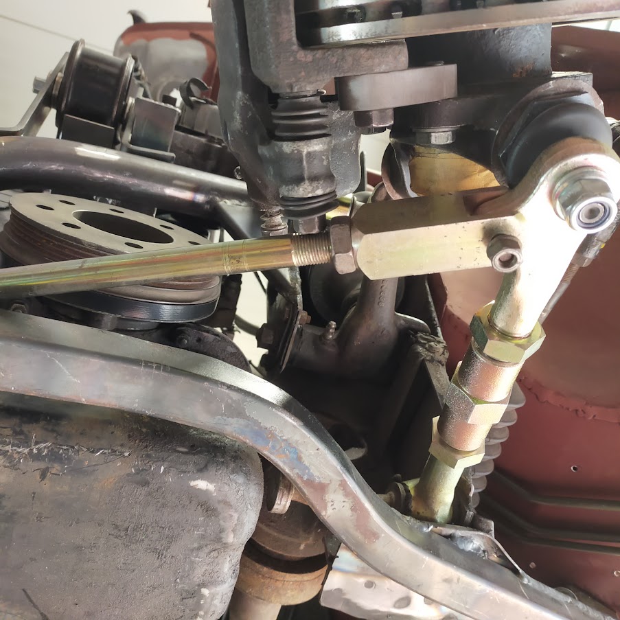

    Ein Problem kann sein, dass der Erbauer des Rahmens, die Zugstreben weiter nach Außen versetzt hat. Das habe ich bei meine Rahmen auch gemacht, ist aber natürlich nur in einem gewissen Maß genau aus selbigem Grund, welchen du jetzt begegnest, zu tun. Wieso macht man das? Der Unterzug der Ölwanne und die Ölwanne selber sind der Zugstrebe im Weg. Deshalb wird das Ganze nach außen versetzt.
    Ich und auch andere haben die Ölwanne an der Ecke bearbeitet. Das erlaubt den Winkel der Zugstrebe wieder weiter innwärts zu konstruieren.
    So long, Gianni

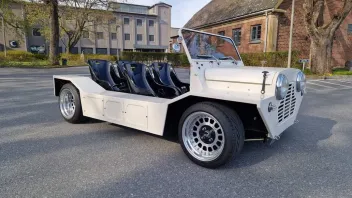

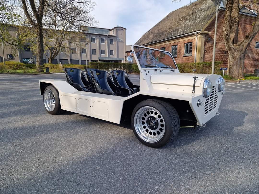

    Kumho TM02 Strassenrallyreifen mit E und FIA Zulassung 225/45-13, hab ich aufm Moke
    Moin,
    Mit Mischung K2 oder K5? K5 sollte für schönes Eisdielenwetter passen. Wie sind deine Erfahrungen? Ich habe auf meinen HTN die K5. Bin aber noch nicht damit gefahren und habe also auch keinen Vergleich.
    Der Toyo R888R wäre auch noch eine Option, geht auch bis 9j und ist günstiger. Sind deiner Meinung nach die Kumo besser oder sehen die einfach nur geiler auf der Felge mit dem Verzug aus? Was ja am Ende entscheidend ist ! :)
