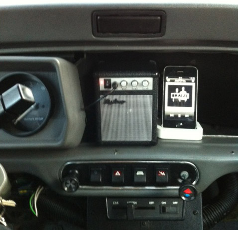

Musst ich doch grade wirklich feststellen das die Boxen nur laufen, wenn ich das Licht nicht angeschaltet habe ?!
Zur Beschreibung:
Da der Mini am Amaturenbrett so schöne Löcher hat , ging ich davon aus, dass der (ein) Vorbesitzer schon mal ein Radio verbaut hatte und ergo irgendwo im Innenraum auch verwendbarer Strom rumliegt. Nach Suche mit dem Multimeter hab ich dann einen Stecker gefunden mit einmal Dauerstrom, Zündung I und Masse.
Ich mich gefreut, an das Zündung I Kabel eine 2,5A Sicherung geschraubt und danach 2 USB-Steckdosen verbaut. (Daran hängt dann IPhone und Box)
Glaubt Ihr, dass das an dem lustigen Kabel liegt (für was ist das dann da?) oder habt Ihr eine andere Idee?
Oder soll ich gleich ein neues Kabel von der Hauptsicherung ziehen?
Danke für eure Meinung und Schande auf mein Haupt
Die Kabel sind zwar nicht von der Box aber hast schon Recht, die muss man auch mal verstecken.
Die ersten scharfen Kurven hat's übrigends schon überlebt (bis jetzt hält das Doppelseitige)
Meine neue Profianlage im Mini
Ich hoff den Hifi Fetischisten hauts jetzt nicht den Vogel raus
